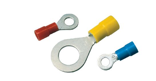

Мнение Re: Соларно захранване за къща.
Ми ще си правя фотоволтаична система... доколкото знам конекторите са стандартни. Даже към панелите трябва май да има някакви парчета. Още не сме разопаковали и не съм сигурен, но при всички случаи това ще са само канапите между панелите. От там трябва пусна канапи до инвертора и батерията. Доколкото чувам изборът за канап е между 4 и 6 квадрата, аз за мен ще взема 6, но това едва ли има значение. Предполагам кримпачката няма да е само за 1 размер...
А инструментите мисля да ги прекарам през фирмата, защото няма да ги ползвам само аз... затова по-добре да се купят, отколкото да се мъча без инструмент ;-)
Сря Мар 23, 2022 8:14 pm
Мнения: 12947
Ако ще използваш затворени кабелни обувки, вземаш някакви клещи за такива.
1.JPG [ 18.79 KiB | Прегледано 2051 пъти ]
Хубавото им е, че на са особено капризни откъм инструменти.
С отворени може би резултатът ще е по-добър, но те пък са капризни. Всякак обувка като вид и размер си иска нейния си инструмент. Някои пасват за други, но както казах, капризна работа е.
Хем да стегне добре, хем да не къса жилата на проводника, пък да хване добре изолацията...
