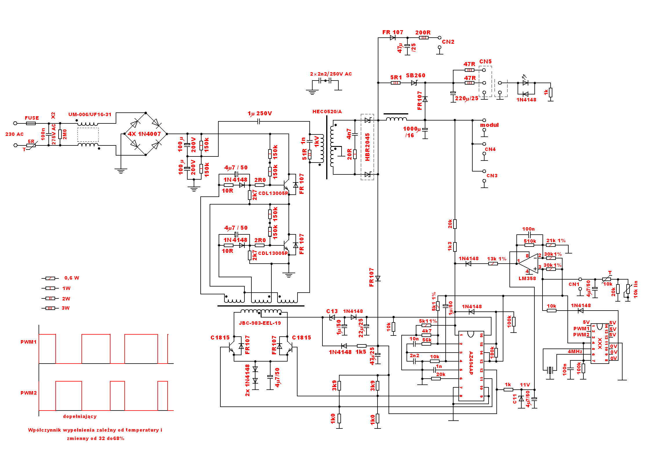

Вие още ли с тези елементи ...
Първо захранването за тях не е обикновено, управлява се от малко контролерче, че елемента има някои особености, и изисквания за температура и ток.
Не може да се накачулват на връв като чушки за сушене. Първо всеки от тях трябва да има отделно захранване, на което трябва да може да се управлява тока през него.
Вероятно може да стане по подобен начин. Да може да се захранва всеки елемент по отделно и всяко ахранване да може да се регулира по ток.
Да се изчисли максималната допустима температура на последния елемент от към топлата страна. Да се изчисли най доброто КПД при най-голяма разлика в температурата на плочите на всеки елемент. Един мозък така да регулира тока на всеки елемент спрямо температурите на всяка допирна точка, че да не излизат от определените параметри, и да не изнасилва най топлия такъв.
Ще ви постна примерно-фабрична схема на такова. Нищо и не разбирам но ми изглежда сложновата, има много чарколяк.

ууу мноо китайско изглежда ...или руско с това захранване на трафа :) тука не виждам токов контрол, имаш 494 и в ОВ участва и температурата.
Не е проблем да са последователно, зависи как си го сметнал термално и на какъв ток ги пускаш.
