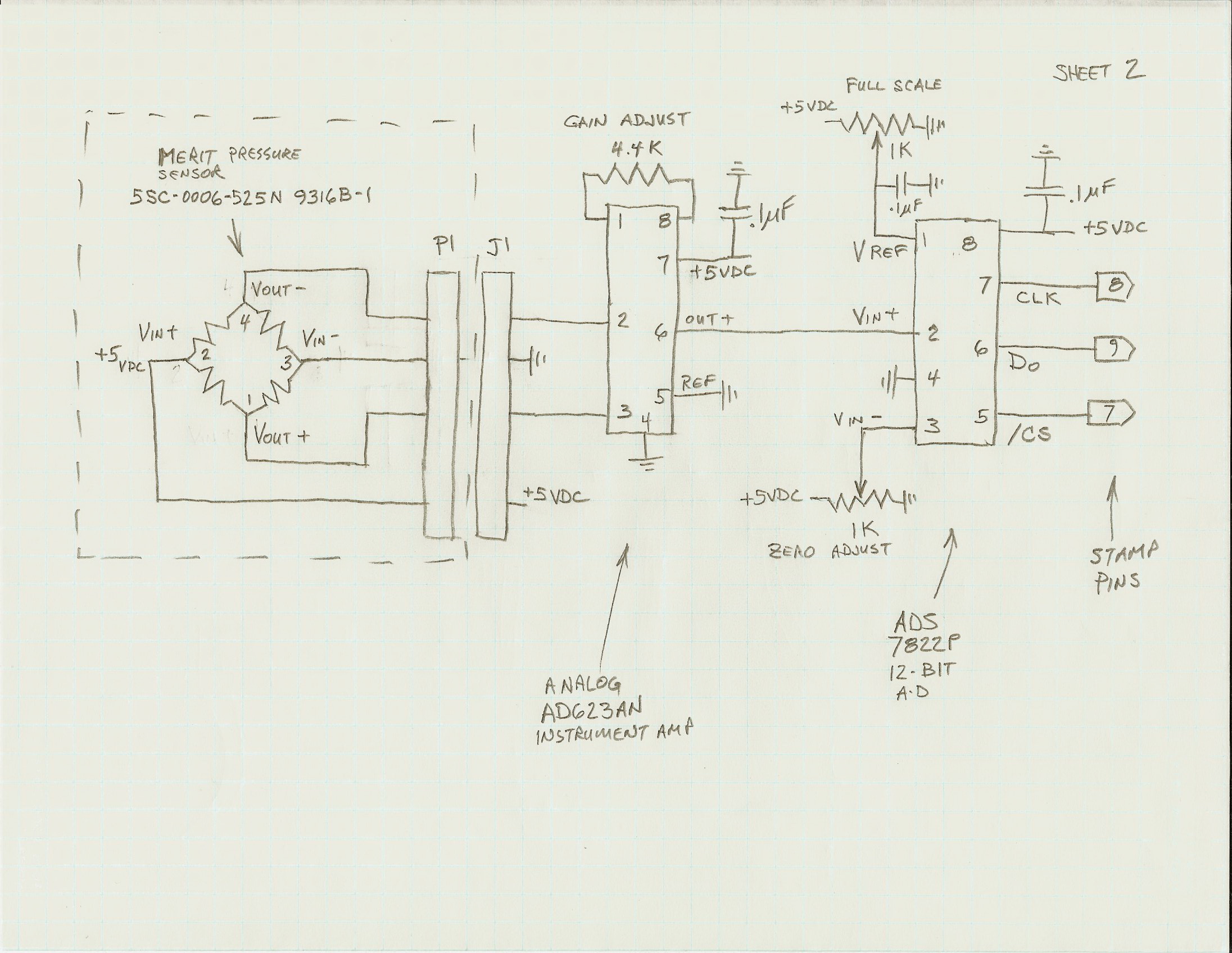

В България на отчет се водят шишки над 24дж кинетична енергия. Аз лично имам една 16дж спортна пушка AirArms Ev2 и една около 100-110 дж (която е декларирана в КОС). За евтини не са изобщо евтини средната цена е около 1000лв, а спортните 16дж пушки са около 3000-4000лв, но това е друга тема. Със сензора,който мери сянката на проектила няма да стане работата понеже има 100-тици разновидности на проектили, всеки с различна форма, дължина,маса. Следователно системата няма да работи коректно. Според мен най-добрия вариант е добра калкулация на база налягането в резервоара. Ето тези пичаги http://meritsensor.com/ продават такиви сензори и имам информация от Американец, който има завършен проект и използва точно тези сензори. В момента имам 2 такиви сензора,но ще мога да си доставя още от САЩ ако се получат нещата. До колкото разбирам от схемата, която ми даде Американеца след сензора ми трябва усилване на сигнала понеже изходния сигнал от сензора е мн малък. Прочитам си сигнала след това от контролера и се работи върху метода,който да калкулира импулса от спусъка. Според мен това е най-дуракоустойчивата система, която евентуално ще работи най-коректно.
Ще чета и ще смятам после ще тествам като ни станат платките и може би някой ден ще имам работеща платка :).
