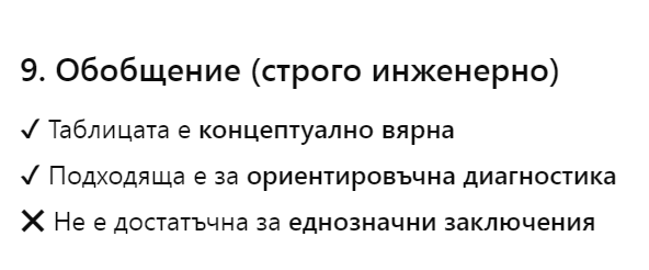

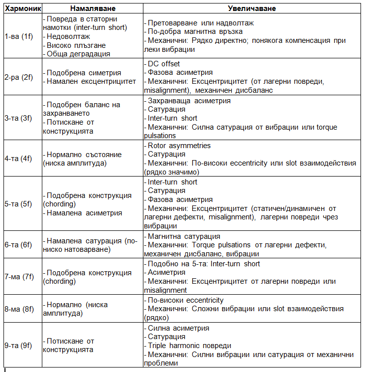

MYXATA, аз не съм изучавал MCSA и не знам какво точно се случва...
Това, че съм попитал ИИ за информация е лошо ???
такива като теб software, hardware и чипове започнаха да създават с AI ... а аз не мога да питам :D

Ама кой измисля понятия като "недоволтаж" и надволтаж"?
Какво стана с недоомаж и надампераж? Те имат ли директна връзка с точноцолаж?
А тая табличка звучи като "наукообразни свободни съчинения" без никаква стойност.

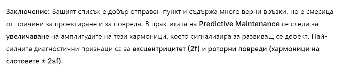

не съм тръгнал да изучавам MCSA !!!
таблицата е от ГРОК
....и крос анализ от GPT и ДипСик
накрая всичко се свежда до естествения интелект

трябва да наработиш статистика с изправна машина
MYXATA, знам :D
имам 3 еднакви мотора с вентилатори ...
на звук са Добрия, Лошия, Злия ( искам да кажа, че Злия е пред умиране )
"Снимам" FFT ( магнитно поле на статора ) и давам пиковете на ИИ
Въпроса е: ТЕ ( три ИИ-та ) как познаха кой кой е?

Разбит лагер променя поведението на целия двигател, получава се и и термодулация, да го гледаш по магнитно поле ми се струва куцо но и там се вижда, всичко това се вижда/чува много по-добре със звук/вибрации демек пиези или микрофон, никак не е трудно да се каже те тоя е най-зле, по същия начин по който и всеки дори и да не разбира грам от това ще каже ако чуе трите мотора.

магнитното поле е вследсвие на натоварването ... от там тока и магнита ...
а бобинката е там от простота и би издържала повече на жегата
FTT-то е за тилифонен звук, демек мога да меря звука, но ме мързеше да пиша на ИИ и за звука
пак казвам - не ми е дошла музата за такива анализи и джаджи - просто експеримент с налични ефтинжос средства

Натоварване е мнението г широко понятие, в тоя смисъл си прав, но това което виждаш в магнитното поле се дължи на флуктуации на самия ротор, той си мени позицията чисто физически заради разбитите лагери. Наблюдаваш частен случай на много счупен мотор, нещо като да видиш човек с разпорен корем и черва на улицата и да кажеш тоя няма да живее дълго ...не е нужно да си лекар или дори да разбираш от медицина ...

не ме разбра
давам FFT резултати на ИИ с въпроса грубо: това са FFT от три електромотора, обясни какво не е наред
и трите тенекета "видяха" състоянието на моторите
те не виждат и не чуват физически "пациентите" ... само пикове от хармоници на магнитните полета
( без да правя лог данни от добър до дефектирал ... просто моментни стойности )
дори споменаха - този мотор не е пренавит правилно от бай ти оня ... и си е точно така
на другия ротора е отместен ... и си е точно така :D
