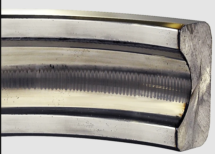

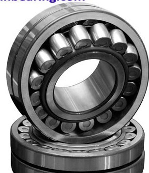

Иначе по темата - всичко по системата може да причинява странично блъскане/вибрации, ама като тръгнеш по пътя на оста,
най-значими са тея причинени от обекта с най-голяма маса и радиус щото са с
най-голяма амплитуда ( в случая перката в камерата , за това я споменах още в началото, евентуално ротора) , Като гледам тая от снимката - перката бая битки е видяла през
годините с тея налепи и язви, покажете и малко любоФ, изчистете, балансирайте , вижте системата за монтаж към оста -най-вероятно и тя е разхлопана.
Обикновено такива големи тежки търкалца се монтират с камлок система като универсал на струг, или с едни три конусни втулки които се натягат със стопорни винтчета да заклинят
м/у оста и перката. Всичко това се смачква с годините, разбива, като застане перката не точно концентрично на оста а малко встрани почва радиално биене, като се засуче от
единия край, почва аксиално биене. Ако двигателя е на инвертор, най-отчетливо се вижда като свалите на ниски обороти.
Запушени каналчета и гресьорки за гресиране на лагерите или шийките по капаците през които минава оста, ако въобще са предвидени такива . Това са най-тривиалните неща.
По екзотичните - от сорта че при смяна на лагера може да сте пробвали да замените лагер по милиметрова 'DIN' немска с-ма с такъв милимитров по 'ISO' , а може и да сте набарали
някой по милиметровата китайска с-ма 'Т ' , диаметрите им на външния и вътрешния пръстен макар да са еднакви, в повечето случаи се различават по ширина, материал и т.н.
Има и разни екзотични лагери дето съчмите или ролките не се движат в два П -образни канала, а на единия лагер са в Г-образни канали за да може да се размества вътрешния
пръстен спрямо външния и да обира удължението на оста. Предвидим резултат получаваш само ако махаш и слагаш 1:1 лагер със същия продуктов номер , което в много случаи е невъзможно щото е спрян от производство.
Оттам като не можете да си го произведете сами, опирате на смяна на конструкцията на целия вентилатор -изливане на бетонова основа, заваряне на стойка, на нея две лагерни тела , струговане на ос и на оста два лагера от типа на сферично-ролкови самонагаждащи:
Lageri.jpg [ 43.37 KiB | Прегледано 2175 пъти ]
Тея компенсират несъосност и радиалното биене и са лесни за планова смяна на всеки 2-3 години ( не се набиват на оста , а се нанизват на една конична втулка която се притяга
да заклини с винт на резба . Мотора е съвсем отделно на гъвкава връзка и не стига до смяна на лагери почти никога.
Накрая като сме тръгнали, ако говорим за хипер-купешки причини за износване на лагери - смяна на матора от обикновен трифазен ток към инвертор - според някой многознайковци, ток в рамките на микроволти се индуцира в оста и трябва да се слагат четки на тая ос да се заземява през тях, иначе през лагерите причинява електрофоретични каналчета по лагеруващите повърхнини като бар код. Виждал съм го само на картинка:
