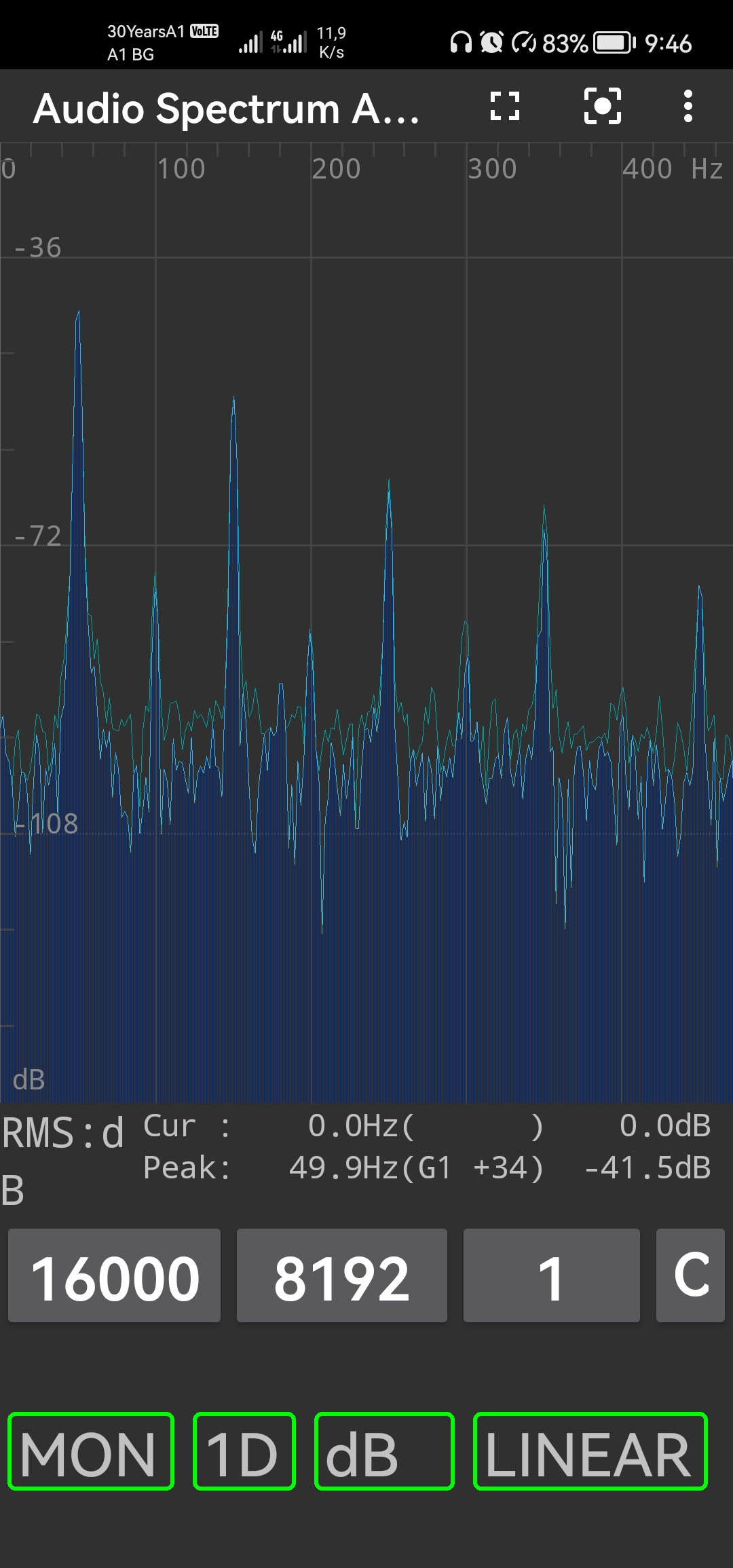

BTW: един "прост" спектрален анализатор за Андроид тилифон + AI чат
дават доста "ясна картина" за бъдещи ефекти, дефекти и повреди
слуша и зука и магнитното поле с проста бобинка на жицата ( от слушалки ) за микрофона
( шота е на магнитното поле на втория по качество вентилатор от горните постове )
хвърлям на боб ... тряя изкара 2 месеца :D

Това твойто състояние е супер- правиш си глупости и им се радваш :)

всъщност технологията се нарича MCSA ( Motor Current Signature Analysis )
или ESA ( Electrical Signature Analysis )
или EMSA ( Electromagnetic Signature Analysis )
ся, дали с прост тилифон или със станция за няколко десетки К евра ... въпрос на избор

Звуковия анализ хваща проблеми, това не е от вчера и има и апове, иначе се мониторитат с мемс-ове, хваща вибрациите и от там смята, има и поезия датчици ..варианти всякакви. Външната гривна не трябва да опита никъде, а лагера би следвало да стигне до упор до следващото стъпало и там опира на вътрешната гривна. Въпроса е че не е задължително да е точно така, от едната страна може да е оставен плаващ.

Преди време беше голям тренд и при нас това CbM ( condition based monitoring)
Като част от него беше и вибрации и микрофон и анализ на тока. Имаме два релизнати референц дизайна, otosense и v4.
Voyader4 е интегриран контролер със CNN акселератор който следи за аномалии,otosense праща данни в някаква облачна среда за сметки.
И двата продукта, всъщност всеки подобен продукт на която и да е фирма, разчитат на статистически данни от здрав двигагел и после следят за аномалии при двигатели в нормална работа.
Докошкото рабирам и имаш повреден двигател и как точно мериш аномалията?
Иде реч, ако проблема ти идва от бай Пешо, дети с теслата е донапаснал перката на вентилатора

Нали работих и аз по такъв проект. След като се махнах осакатиха всичко което исках да направя щото трябваше да стане бързо и евтино. Това с @Ники го работихме заедно - и той бая софтуер написа че той по знае кво чудо е - хем да е на батерии, хем да може чудеса да прави. Анализа на електрическата част тотално я спряха а пиезото го оставиха за "в бъдеще". С анализа на данните се занимаваха други хора.
Говорил съм с хора които имат подобна система на SKF - разправяха че на второто предупреждение за заминаващ си лагер и са си избили скромната сума от 150к евра за система която следи 8 точки. Едно извънредно спиране им излизало 75к евро. Та има хляб в тия неща ама и много ентусиасти има дето искат да взема парче от баницата.
Жената докато работеше там все разправяше че бая устройства са направили и продали вече ама са само нискочестотни - до около 2.5 kHz - повече не са успели да изцедят. И размера на устройства им е доста голям - не успяха да си намерят читав дизайнер на платки.

Това е стандартно сервизно оборудване за някои машини. Слагат "микрофона" в точка Х, и джаджата казва: Сменете тоя лагер на еди кой си вал.
Твърдят че била познавала...

а да де :) бай Пешо ... бай Гошо, бай Тошо - в крайна сметка - "Развален телефон" след всеки ремонт
първия икономисал пружинка, втория бурмичка, третия набил лагера до дупка... и си иба мамата с мотора...
MCSA/ESA ... аз просто пробвах "лесния" вариант за анализ
Андроид телефон (FFT) с микрофон и бобинка за магнитното поле на статора
и двете са функция на дефектите ... а чата (AI) написа "роман" на тема ефекти и дефекти
то е достатъчно - проверка / прост анализ - и Подръжката да се оправя
за големи заводи с непрекъсваем режим и скъпи машинерии си заслужава и скъпото и евтиното

Хващаш сигнал едновременно от джамнията и синагогата :D
Ако имаш поточна линия или машина която не може да спира, тоя мониторинг може да се избие лесно, зависи от машината. Ако единствената причина да я спираш за ППР са лагери тогава смисъл има защото това ти намалява ППР-те. На практика обаче това са частни случаи, щото в тая машина има още 100 неща които са обект на ППР, и ако си ги планирал правилно тоя мониторинг не върши почти никаква работа, даори може да вреди, защото няма да ти е светнал лагера за смяна, ти няма да го смениш но така ил иначе ще спреш машината за ППР да смениш 5 други неща, и тъкмо ще я пуснеш и ще светне лагер между два ППР-а и кво .. пак спираш непланувано ... Истината е че в масовото производство ППР е единствения разумен начин за профилактика, всичко останало са меринджейски фантазии. Та помога но само в определени случаи, иначе каквото и да мониторираш все тая, или спираш пшланово или губиш пари непланово :)

ти от доктор невролог сега стана механик диагностик. Тоя чат ти е изпил мозъка. Концепцията с микрофона / бобината я има още от 80-те. Тогава на правец 8 се правеха тея работи. Фурие и анализ на хармониците. Но нещата не са толкоз прости. Тогава са слагали датчици с краката на машините. Знаят коя зъбчатка каква честота дава и ако някоя от честотите покаже по-високо ниво - има износване / повреда в съответното колело. Пестиш време за диагностика. Това го има и в концепцията за Индустрия 4.0. Само дето машините се усложняват до небесата, а и електрониката която трябва да следи за дефекти също дава дефекти. Та както Тони писа в големите заводи се прави превентив мейнтънънс и излиза 100 пъти по евтино да смениш лагери и консумативи много преди края на живота им отколкото да спираш и разглабяш машината през 2 дена. Но тази концепция работи само ако имаш свалени характеристики на здрава машина. В твоя случай нищо не можеш да направиш. Платете си на адекватен човек да ви реши проблема.

Това с микрофона на телефона, върши рбаот аако проверяваш нещо, примерно като правиш инспекция на пожарна помпа, така и така я пускаш, не е лошо да и прислушаш лагерите. Да супер е ако имаш пиезо сензор и нещо по-професионално, но дори и да нямаш рабзит лагер се хваа и с микрофона. За таквиа неща става. Става и да следиш машини от типа на багер, там с малки изключения ремонти са възможни на полето, стават сравнително лесно, и за операторите е по-изгодно да чакат да се счуи, или почти счупи преди да сменят. За такива приложения може да разчиташ и на такава диагностика. Но и там е различно, ако е багер дето го караш от обект на обект е едно, ако е багер в мина в която не може да спреш да копаеш е съвсем друго, и там пак стигаш до планова профилактика и подмяна на база статистика, защото колкото и да струва тоя лагер, не мое ти избие загубите от едно непланирано спиране.
Та за технологията си има приложения, но са далеч от това което меринджеите показват в шаренките си презентации за индустрия 4.0. Преди много години бях правил един монитор на импулсни захранвания за една конкретна индустрия, в която престоя не е желателен. Да ама се оказа, че е по-изгодно да чакаш захранването да умре от колкото да го мониторираш и сменяш планирано, в един момент разходите за тия смени се оказват повече от разходите и нереализираните печалби ако го оставиш да умре ...

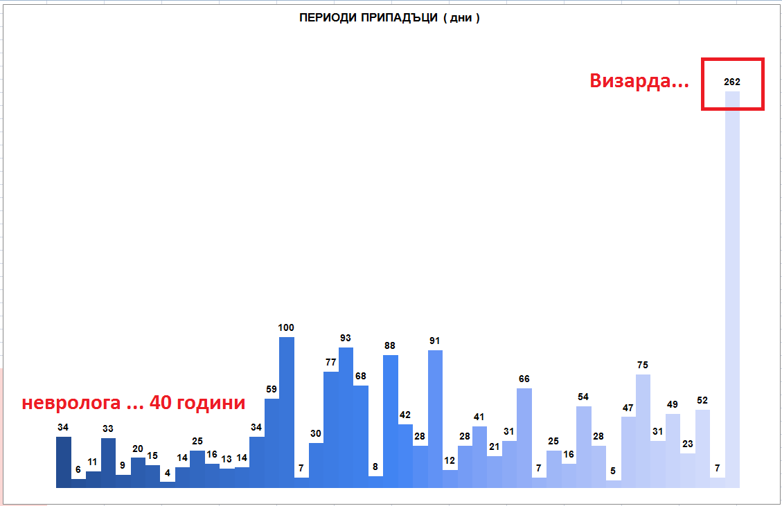

PIF, никъде не съм твърдял, че съм станал някакъв
... освен Магьосник :D
и задавам въпроси в раздел Академия за неща от които не разбирам
но ти явно "разбираш" от Индустрия 4.0
( онова - 262 на шота е просто до днешна дата ... още не се е случило )
