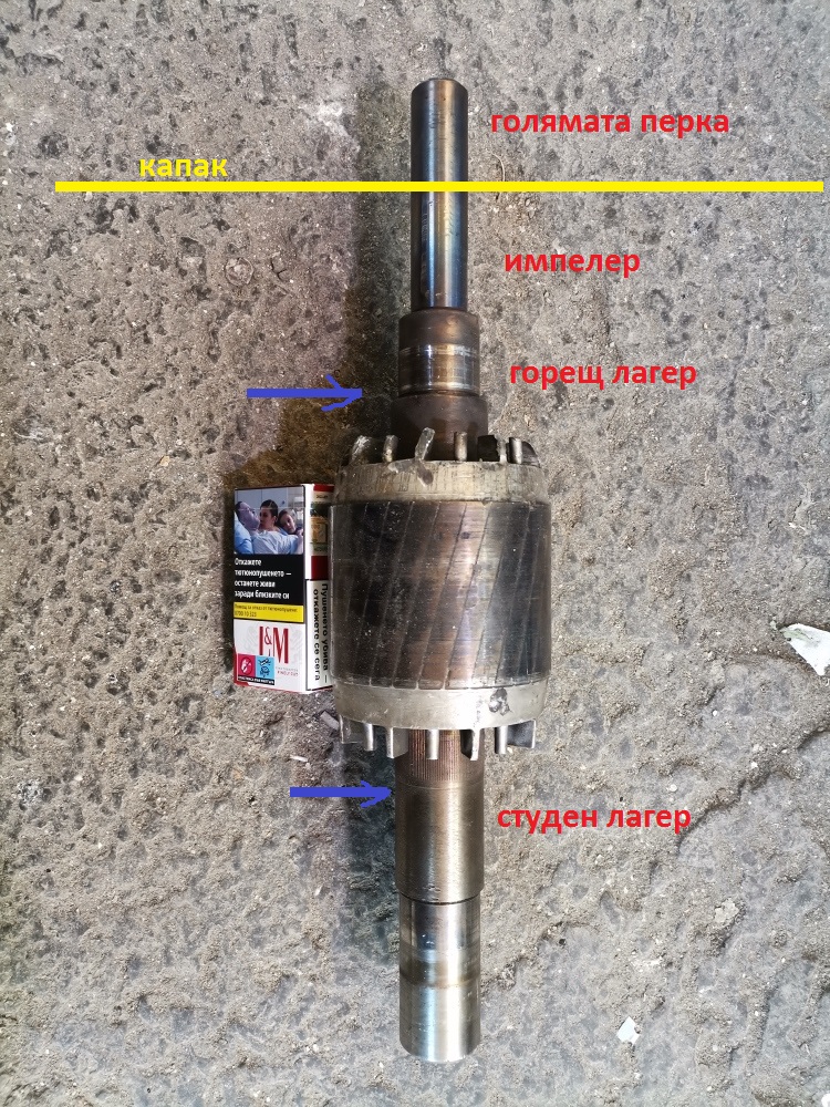

германски (или австрииски ) са машините
снимката на "чупен" ротор
Питанката е: защо има каналчета ( около 2 на 2 мм ) на края на лагера (сини стрелки)
между мястото за лагера и последващия по-голям диаметър на вала
( btw долната синя стрелка и студения лагер са по-надолу ... вижда се точно къде са ... аз обърках "схемата")

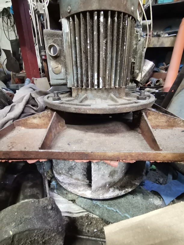

другата снимка е на много подобен стар и чупен "вентилатор"
