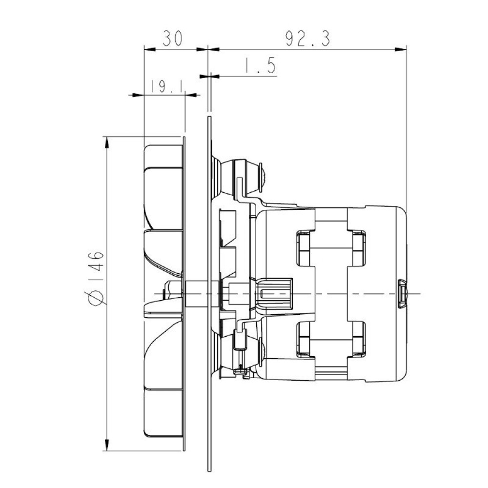

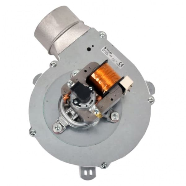

Абе той май говори за малък вентилатор , дето двигател(чето) е закрепено на една планка разделяща горещата и студената част и се
монтира директно за кожуха , нещо такова:
ventilator3.jpg [ 17.6 KiB | Прегледано 1364 пъти ]
Ventilator2.jpg [ 85.66 KiB | Прегледано 1364 пъти ]
А аз си представих вентилатор голям колкото един камион... и двигател още толкова (все се каня да не отговарям на въпроси дето не могат да
се разберат добре, ама...)
Самите газове дето се придвижват, ако са мазни или мокри, натрупват налепи неравномерно по пластинките на перката и я разбалансират. Вижте дали не са
вибрации от натрупани налепи които трябва да се почистват от време на време.
