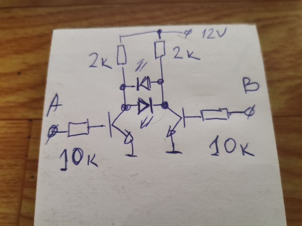

mitko_el, от предницата нищо не мога да използвам - тотален CAN - LED ( няма достъп до светодиодите )
и направих XOR с централния стоп - когато сигналите са еднакви - оптрона "спи"
но ако мигача - разлика - мига
има един дефект "технологията": XOR-а хваща закъснението между CAN каналите Ляво - Център - Дясно
и има първоначален "блинк" за около 100 mS ако има спирачка И мигач ( не че е болка за умирачка )
на схемата А е американската жица за мигач/стоп, B е централния стоп
демек товара ( двоен оптрон ) е между активните жици, от транзистора на оптрона мига европейския мигач
за час експерименти - толкова
