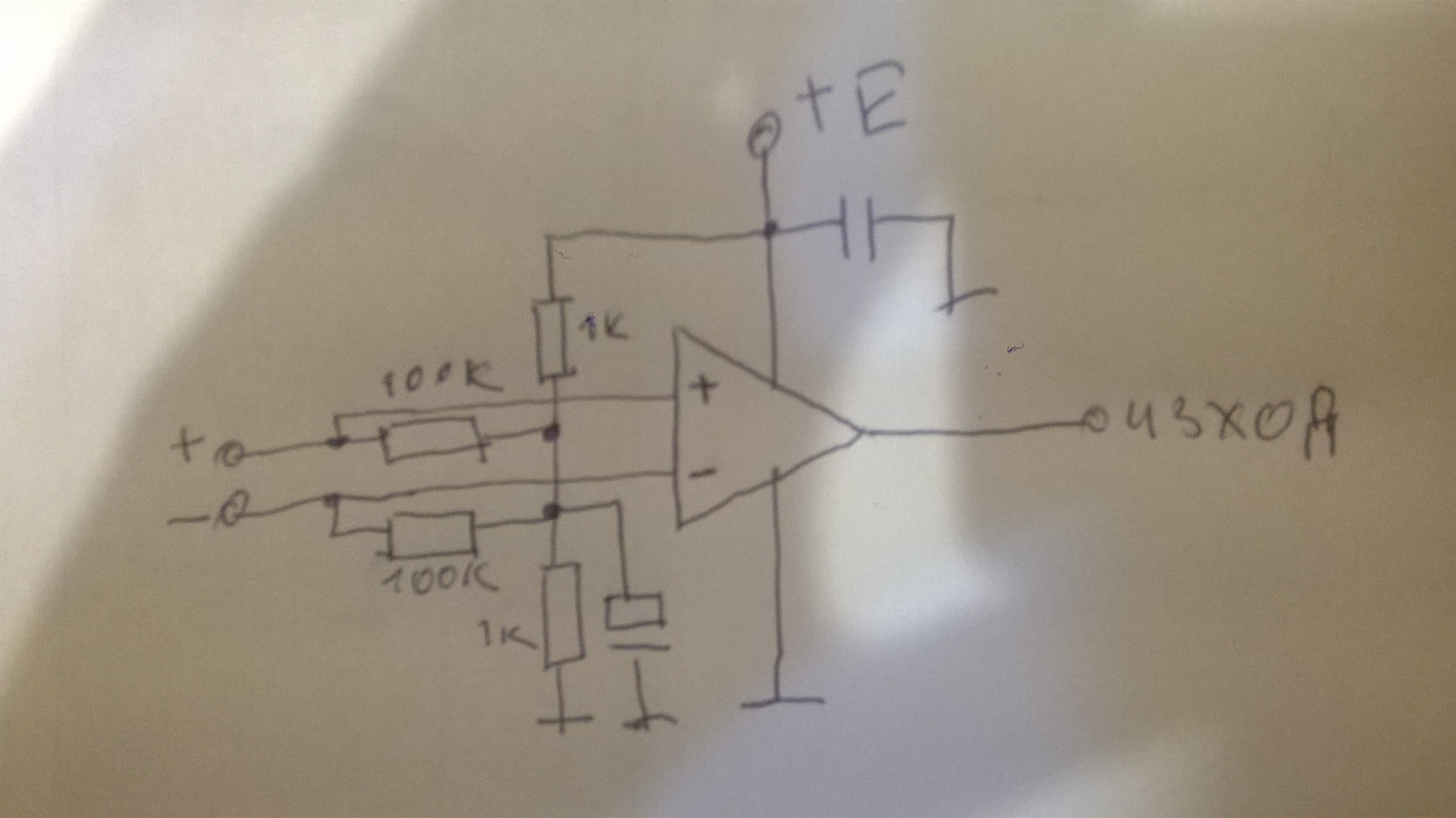

Какво ще стане, ако на някъв обикновен ОУ, примерно LM358, на някой от входовете подадем напрежение, по-ниско от GND?

Може изкуствена маса само за входният сигнал да се направи :
WP_20190607_001.jpg [ 1.17 MiB | Прегледано 3385 пъти ]
Напрежението на изхода е от 0 до Е.
Ако се направи със резисторен делител на захранването ще се получи голяма допълнителна консумация.
Пет Юни 07, 2019 10:30 pm

Пет Юни 07, 2019 11:14 pm
