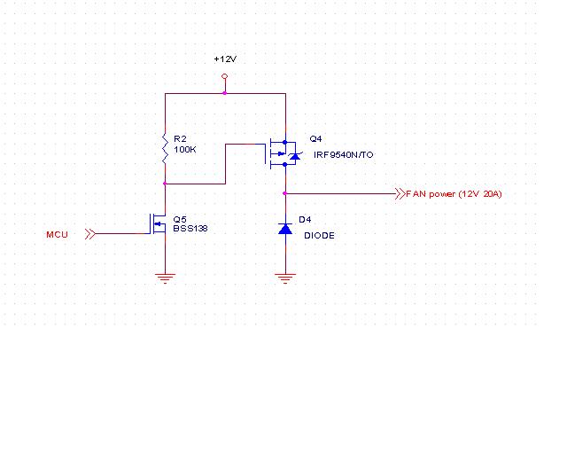

не знам какви са финтилаторите, ама ако са малки аз бих разкарал релетата и бих ползвал следната схема:

А може и с IGBT и съответния му драйвер, примерно.

и IGBT може....
иначе не видях някъде да има изискване да се ползва реле. Горната схема е поне 2 пъти по-евтина от решение с реле, с 1000 пъти по-ниска консумация, няма механика да се разваля а и е доволно проста и няма нужда от каквито и да е сметки...
Така че ако тая бензинова помпа не е за танк, не виждам причина да не тръгне...
