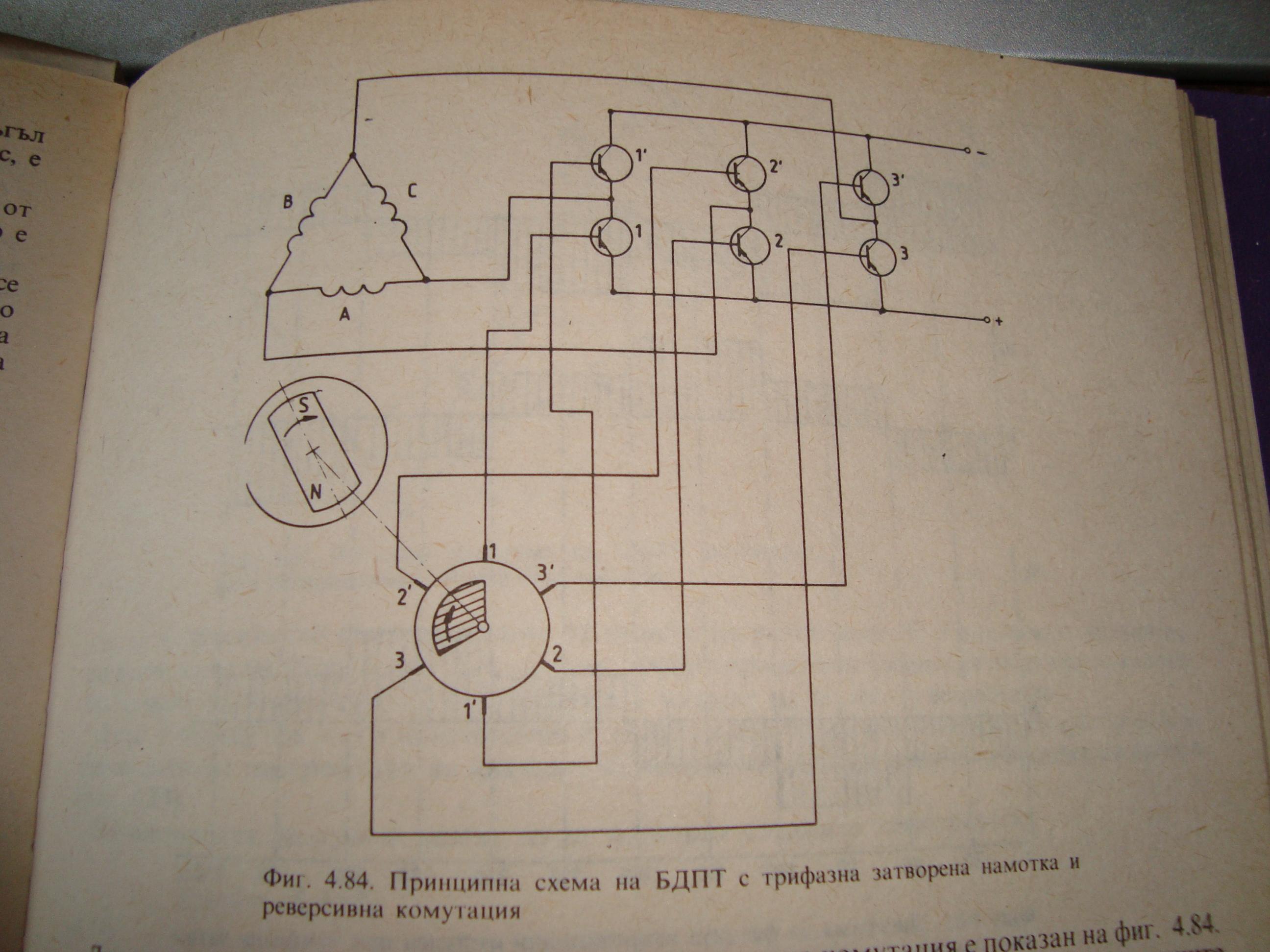

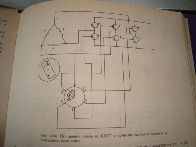

Безконтактен двигател за постоянен ток - Източник : Дончев Д. "Специални електрически машини" Т. 1990

Безконтактния постояннотоков двигател - има си специално устройство което следи положението на ротора и в зависимост от него управлява мостовата схем а която също е в чипа. Съществуват конструкции със Н и трифазен мост.Управлението е с импулси а не със синусоида. Разглобявал съм точно такъв вентилатор за охлаждане на РС.
