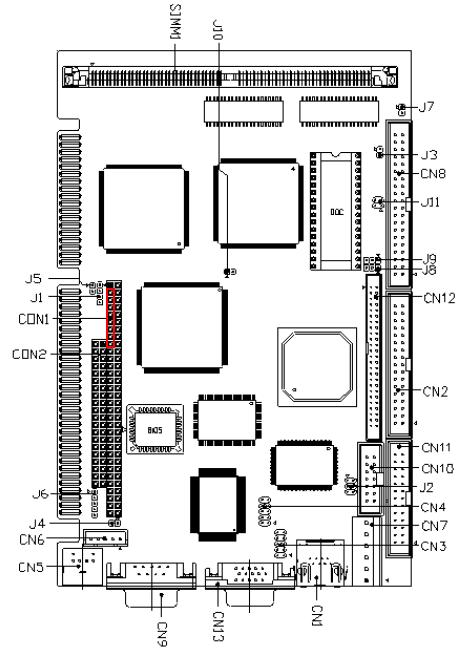

Значи с мултицета бъркам в дупките, които съм оградил с червено. Би трябвало там да са данните. Нали са там?
sbc.jpg [ 55.85 KiB | Прегледано 1290 пъти ]
Пет Апр 20, 2007 11:27 am
Мнения: 2292
Бе ти хубаво "бъркаш" ама нали по шината вървят разни работи - откъде ще знаеш кои са твоите ? С други думи трябва да хванеш CS на нещото, което гледаш и след като той е активен да видиш какво се случва. Това с мултицет едва ли ще стане.

pc104.jpg [ 105.57 KiB | Прегледано 1268 пъти ]
