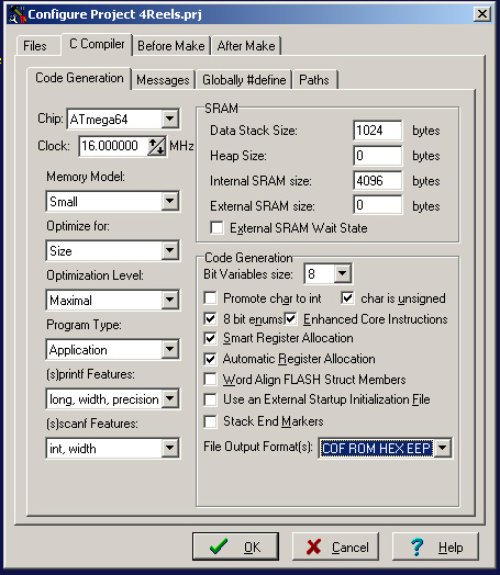

Maaш код в Code Vision, дебъгваш/програмираш с JTAG ICE ? Възможно ли е, и ако е да, как става ?
Пет Мар 09, 2007 4:49 pm
Мнения: 771
¶ написа:
Сетваш сетингите в CV така и после отваряш coff файла с AVR Studio-то и дебъгваш.
settings.jpg [ 124.06 KiB | Прегледано 2846 пъти ]
