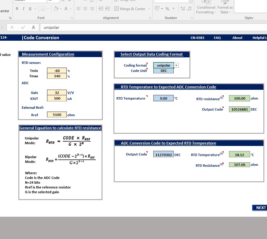

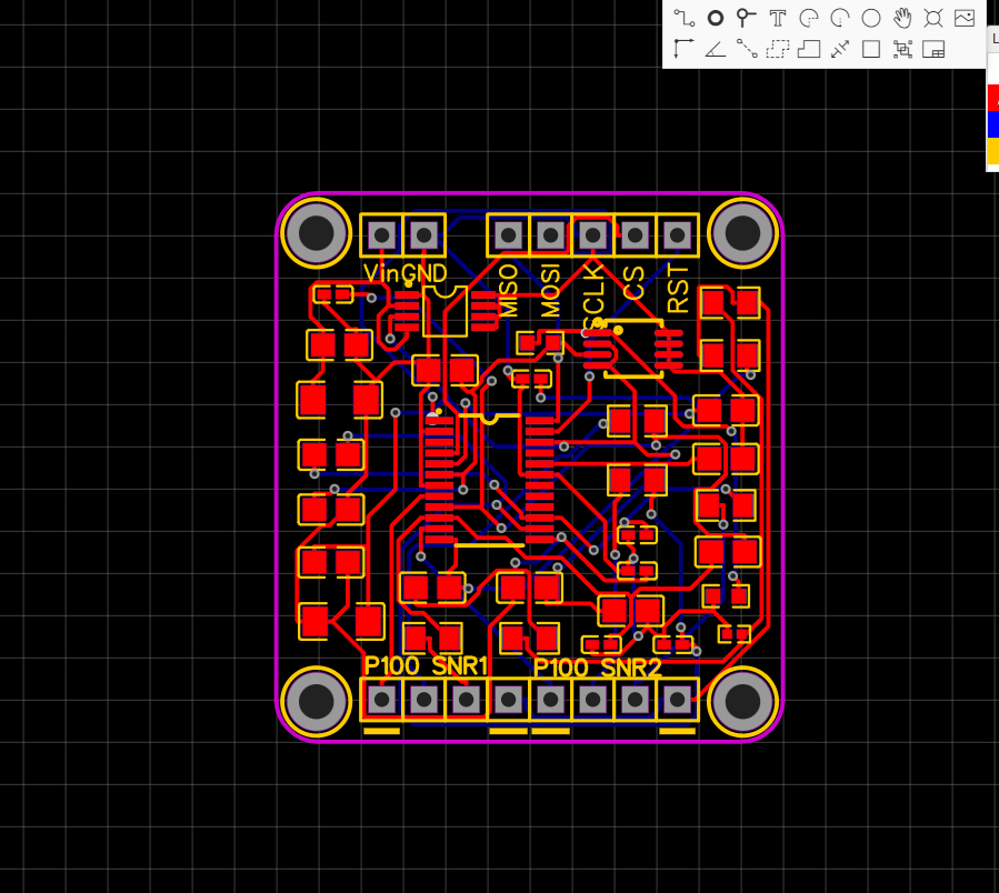

Днес се заиграх с RTD конфигуратора. Докарах го до един - 5.1 К референтен резистор. Обнових проекта и списъка с части. Май ще поръчвам вече.

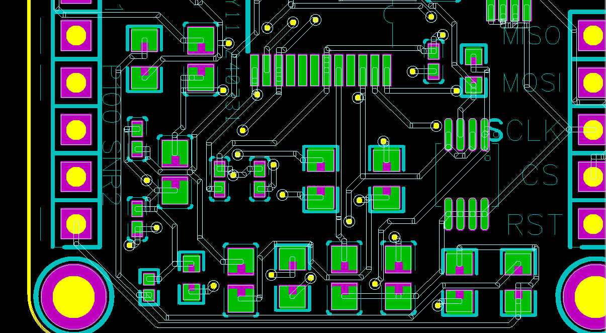

Здрасти имам следния проблем с платката, от JLPCB ми обясняват следното:
As shown below, the size of the pad in the paste layer is different from that of the copper layer and solder mask layer, may we know if we should open as per A(paste layer Green)B(copper layer) C(solder mask layer)?
Честно казано не ги разбирам за какъв "pad" пишат. Питах ги и ми казаха да се обърна към този който е правил проекта :D Дали фуутпринтовете да правят проблем?

VPavlov написа:
Pad е площадката, на която се запоява извода на електронния компонент към платката, по правило solder paste mask - това са отворите на стенсила, през които се нанася пастата за запояване - не бива да излизат извън размерите на медната площадка (очертана с бял контур на графиката), трябва да са с една идея по-малки а отворите на solder mask (зелената маска на платката, на графиката е оцветена с лилаво) трябва да са с една идея по-големи от размерите на медната площадка. Нещо си омазал с настройките и на места отворите на стенсила (solder paste mask) излизат извън границите на медната площадка. Приеми каквото ти предлагат, не е критично а и като гледам май ще запояваш на ръка.
