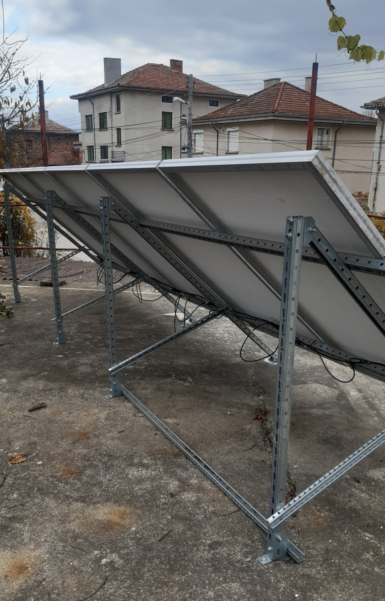

Правил съм тракер с т.нар. CPV система с френелови лещи, където доброто позициониране е наложително. Грубата ориентация е по часовник и по GPS координати, но прецизната е по датчик. Зоната на действие на датчика е сравнително малка и затова е наложителна предварителна груба ориентация. Като мине облак, ако я няма ориентацията по часовник, системата може да се "загуби". За тези панели градусът не е от съществено значение и може да се ориентира само по часовник.
Две снимки и за моята конструкция.

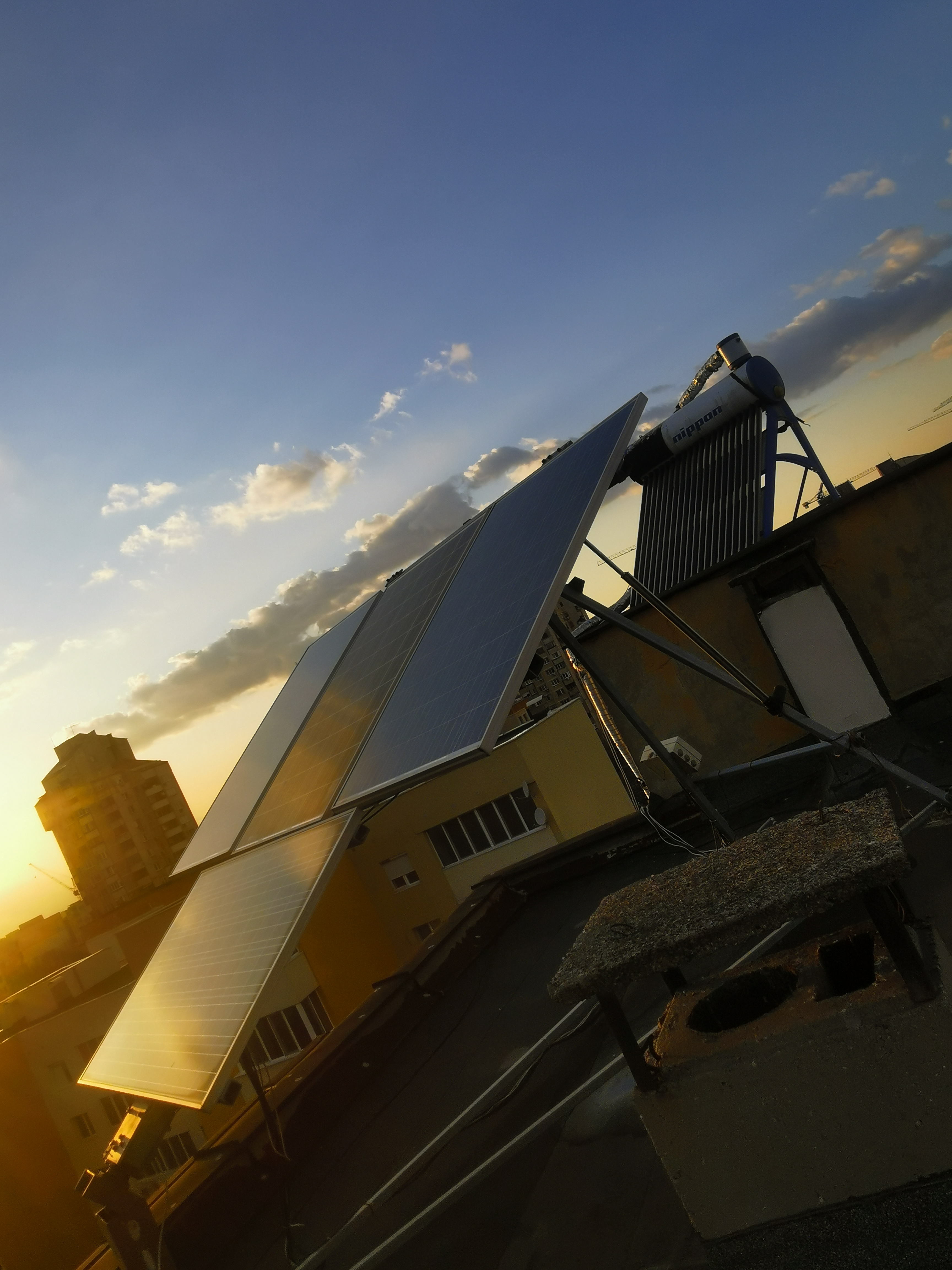

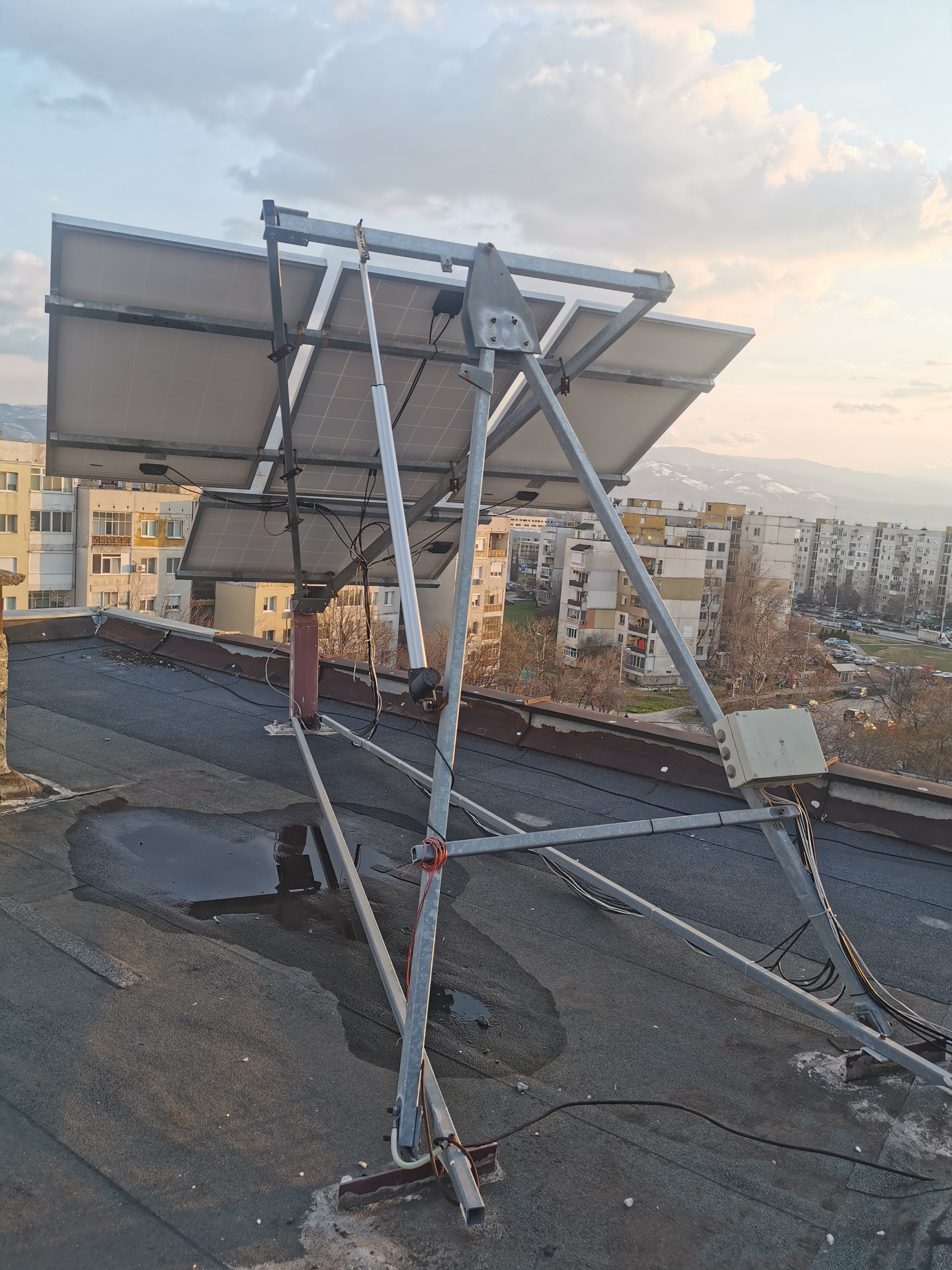

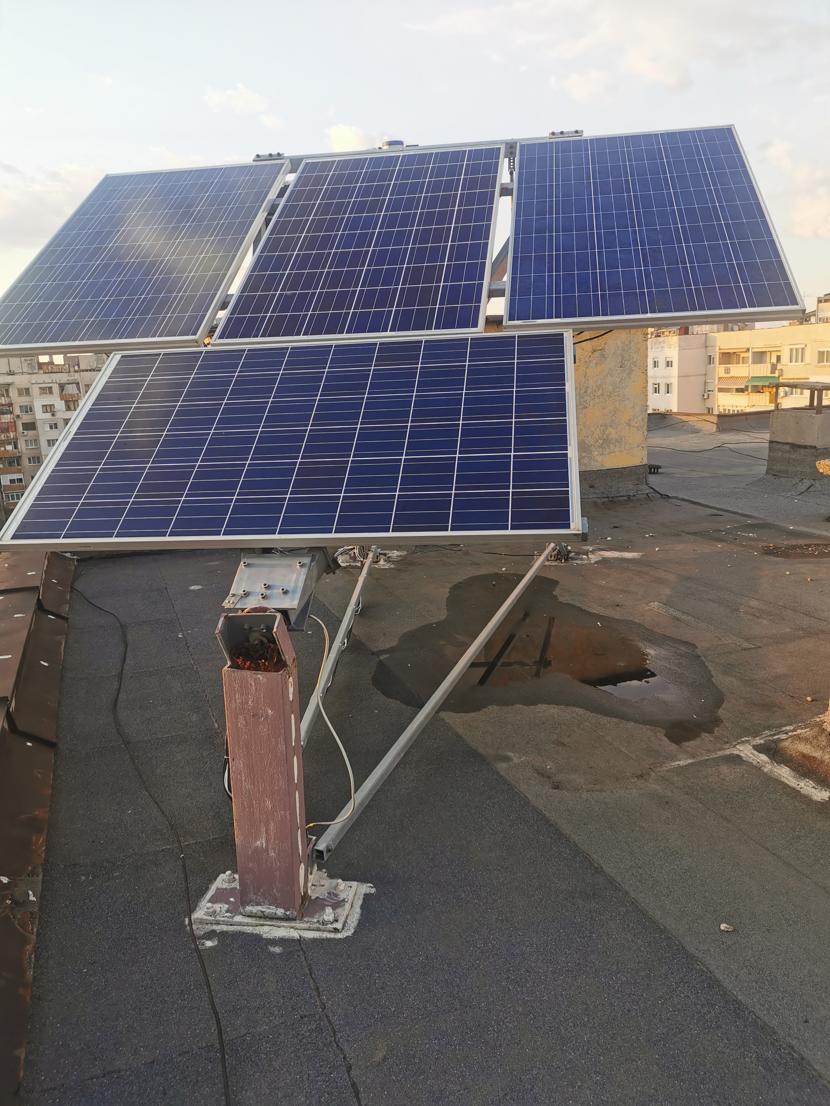

Здравейте,
успях да се прибера по светло за да снимам.
Последно имам нов мотор за въртене, но смятам че няма смисъл да ги въртя. Може би акумулаторите вече не са добре и се зареждат до към 10ч.

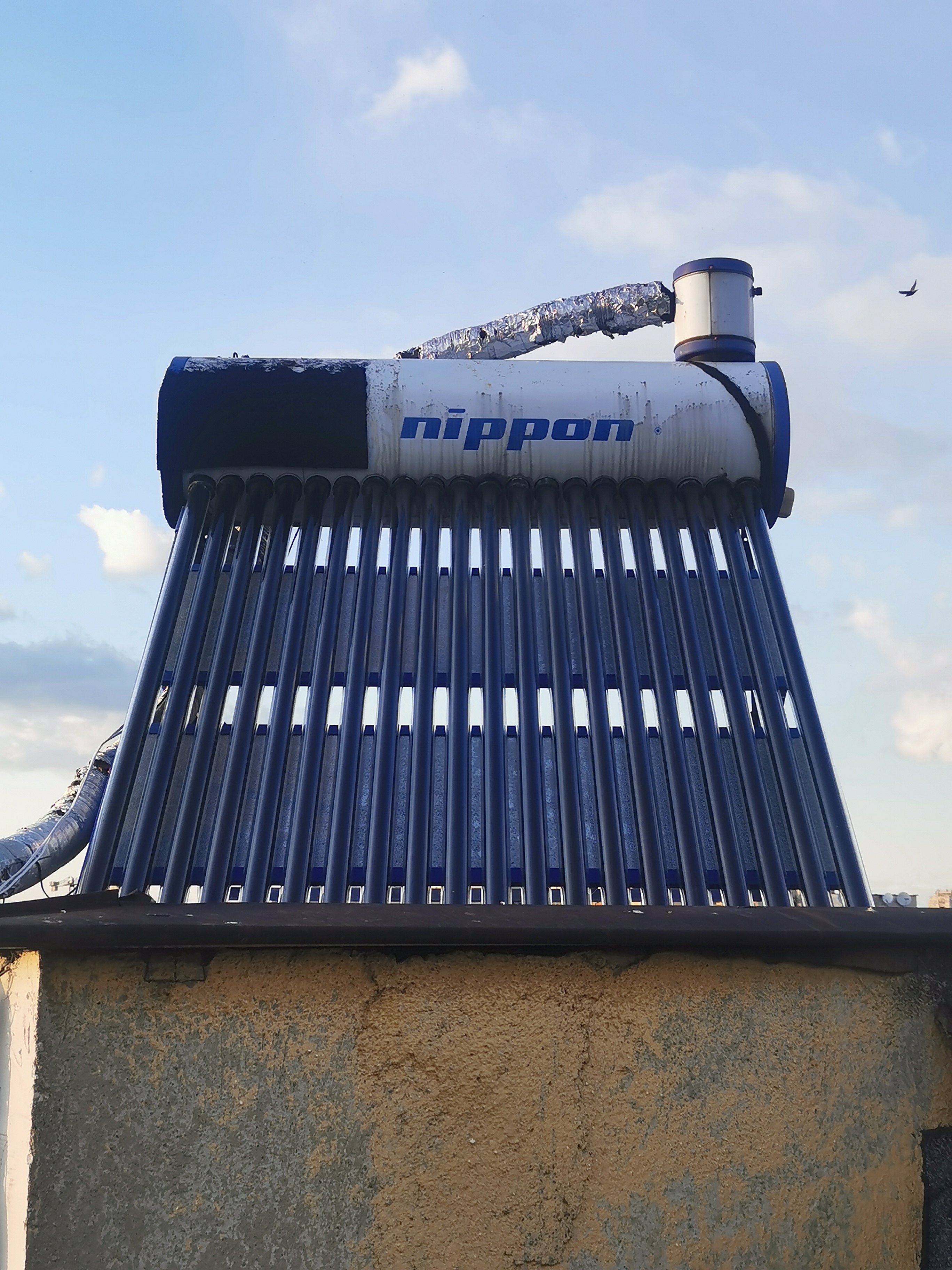

Ползвам и този соларен бойлер. Загрява водата до 100г. Според мен за по малка площ поема повече енергия от слънцето. Така че ако става въпрос само за отопление на самостоятелен имот по добре е да се предпочете загряването на вода пред соларните панели за електричество.
