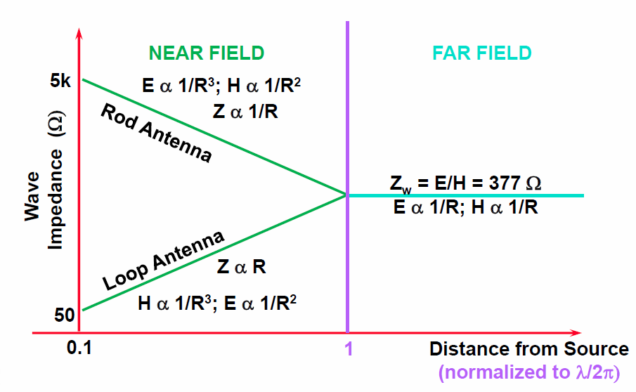

Да допълня че има и 2 типа антени по отношение на импеданса. И всъщност не антената съгласува импеданса. Електромагнитното поле се създава от антената а съгласуването става в региона наречен near field. Зелените линии илюстрират импеданса

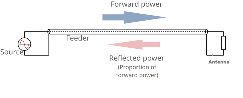

Предавателят генерира променливо напрежение което чрез предавателната линия се предава до антената. Забележете - предавателят не генерира електромагнитно поле или вълни. Цялата енергия която предавателят генерира достига до антената (incident) и в идеалния случай 100% се връща дефазирана обратно в предавателя (reflected). Това се случва когато импедансите на предавателя, линията и антената са еднакви. Най лесно може да си го представи човек с батерия 2 жици и крушка. За да се пренесе енергията от батерията до крушката трябва да има затворена верига. Същото е и с променливия ток. веригата започва от предавателя преминава през линията и достига антената сле дкоето се връща обратно през линията в предавателя.

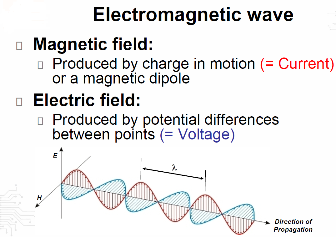

Достигайки до антената това променливо напрежение предизвиква два резултата - в следствие на потенциалните разлики между 2 точки се генерира електростатично поле, а вследствие на протичащия ток през нея се формира магнитно поле. Така се формира електромагнитното поле в антената. И понеже напрежението/токът са променливи съответно и електромагнитното поле е променливо. Така именно антената генерира електромагнитни вълни, които всъщност разпространява тази енергия в пространството. Ако захранваме антената с постоянно напрежение тя не може да формира електромагнични вълни а само статично поле.

И накрая и предавателната линия и антената по принцип са една и съща предавателна линия. Единствената им разлика е конструктивна и се обуславя от функциите им. Предавателната линия има задача да пренася променливото напрежение, докато антената е предавателна линия която има за цел да генерира (или излъчи) електромагнитни вълни.
wave.png [ 171.24 KiB | Прегледано 2937 пъти ]
