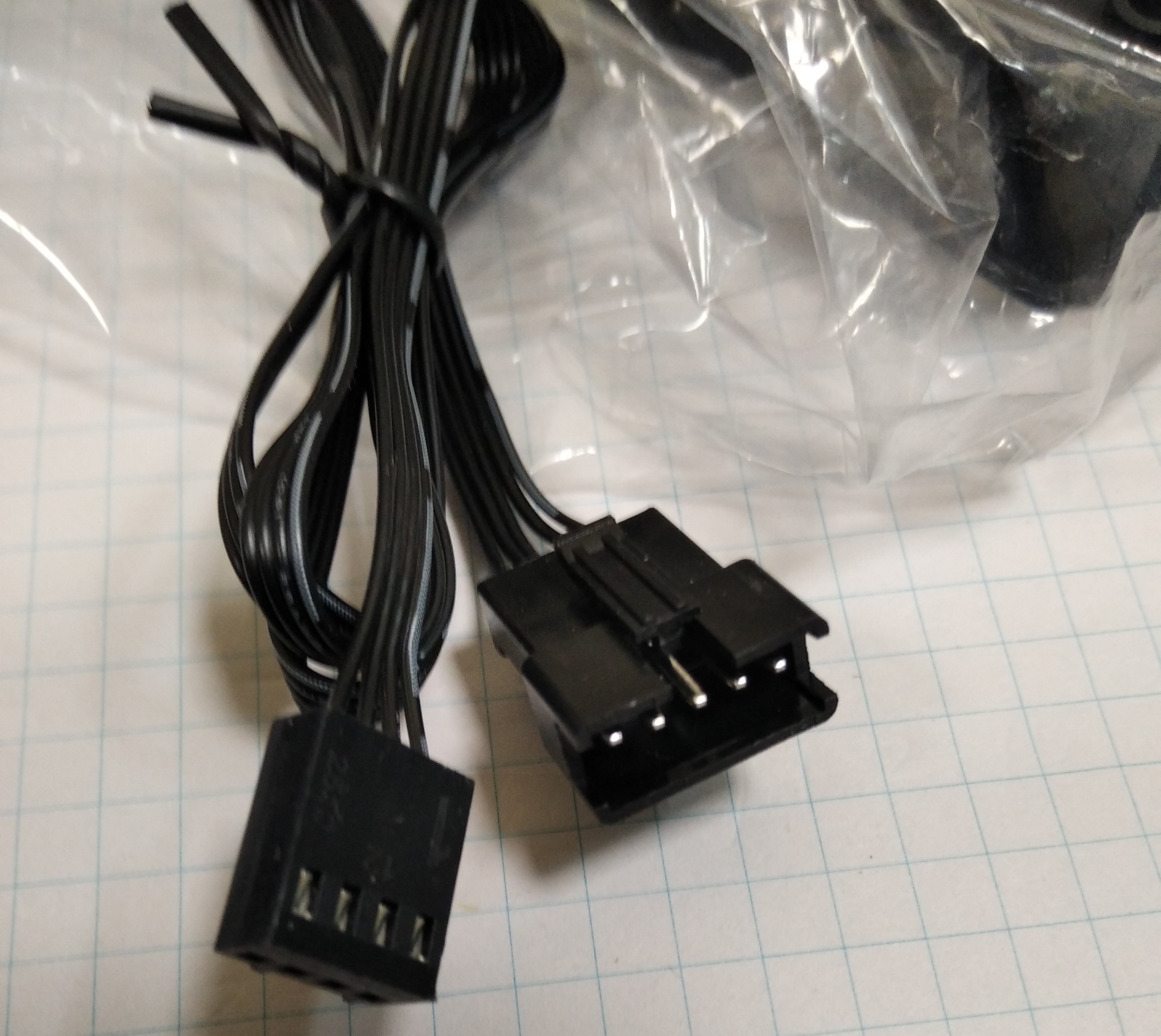

Водното ми охлаждане (затворен тип, 180 вата охладителна мощност) пристигна, обаче вентилатора на радиатора има втори съединител (този отдясно). Някой знае ли за какво се използва. Във вентилатора има вградени светодиоди, които дразнещ мигат. Дали не могат да се изключат без разглобяване?
connectors.jpg [ 1.1 MiB | Прегледано 2723 пъти ]
