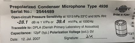

Мани го хеви метъла, ами виж какво ще предложат от Bruel & Kjaer. Открай време произвеждат и хардуер и софтуер за подобни измервания и апаратурата им май винаги се е смятала за мерцедеса в тая област. Да не кажа и бугатито... :D Вероятно ще имат лек и за вашата болка.

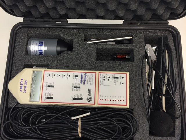

Баш такъв намерих вчера тук в един сандък - малко е старичък и е в бая голям куфар, ама изглежда много фенси (ама само самия микрофон е от тая марка) :D :
Мислих си вчера дали ако не взема един от тези knock сенсори за двигателите, дето мерят детонациите няма да стане работа :? ?

Това изглежда добре, остава и документация да има... то май си има и цифров интерфейс, като гледам това DB. Другия път мери на 1 м, има достаа описания из нета каква е постановката за мерене.
Сега не мога да го открия че не са ми тук дисковете, ама имах и много хубав документ точно за ефекта на шума и как се възприема, съответно отделни честоти, но то не е само честота, зависи дали и как е модулиран, каква е формата и т.н. доста обширна беше, ако не ме лъже паметта беше на IEEE, ти сигурно имаш акаунт там, може да поразровиш. От там може да придобиеш обща предства кое и как влияе и евентуално да въведете някава корекция на тая база. Лошото е че при теб не е само шум а има и вибрация, кяото от своя страна може да поражда други шумове които обаче ти няма как да знаеш какви са защото те се обуславят от самият монтаж и джелязото на коеот се монтира. Може би просот трябва да се опитате да сведето до минимум шум и вибрации като абсолютни параметри, а след това какво се получава на рамта да го мисли конструктора на возилото и да се бори с резонансите. Също така честотният спектър на вибрациите е важен, тъй като имате голямо и масивно желязо /така рпедполагам/ на което се монтира това, то резонансната му честота би следвало да е ниска.

Има някакъв цифров изход и изход за принтер ама няма никакъв софтуер към него. Младежа тук намери някакви упътвания из интернет, ама още не съм ги погледнал.
