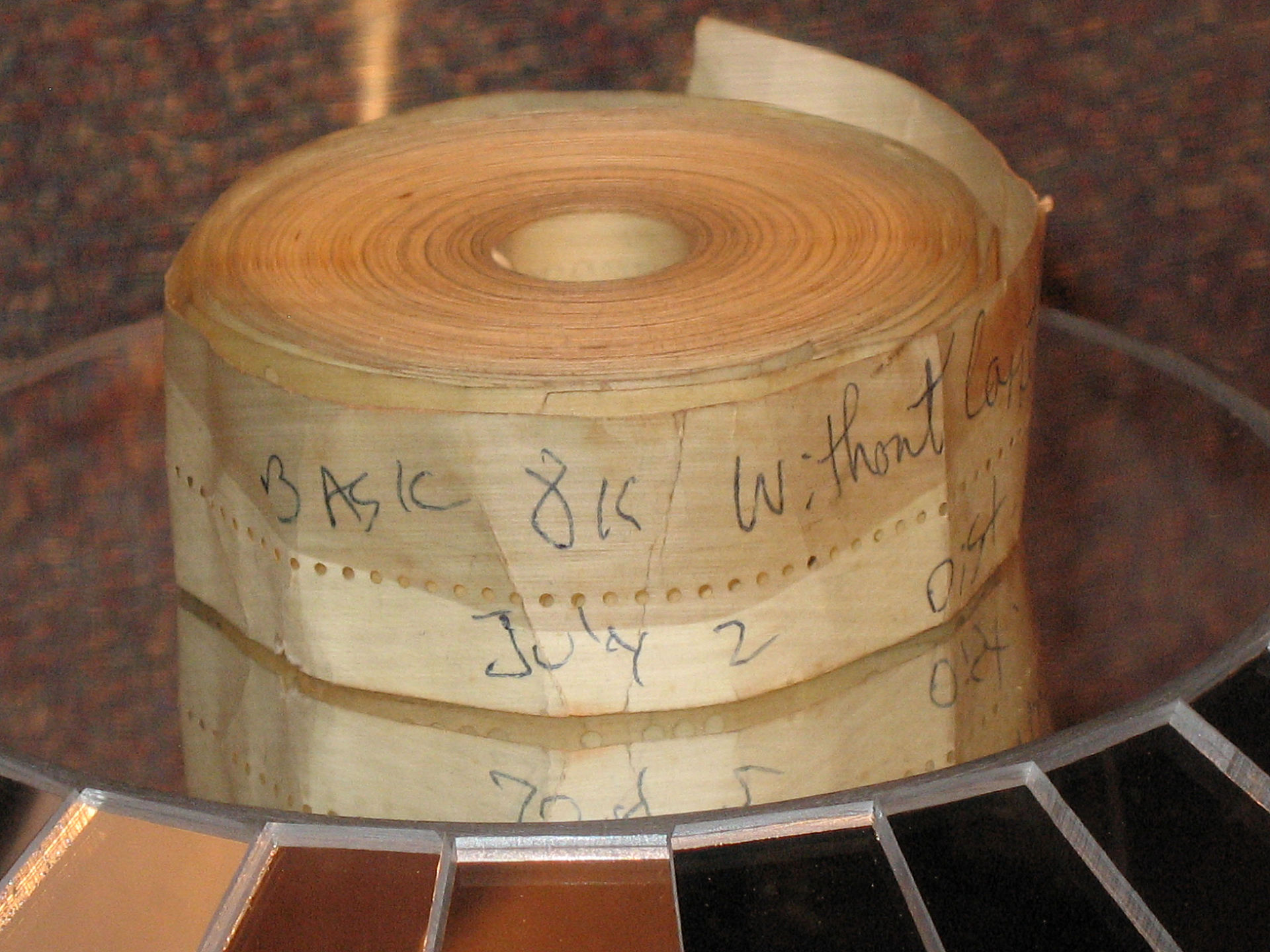

Много си малд Лео. Спомням си едно интервю, което гледах по ютуб. И хората разправят как са "почнали навремето". Единия се хванал да прави хардуера, а другия да пише на тетрадка опкодовете за софтуера ... за компютър който още не е започнат.
Сря Мар 11, 2015 7:46 pm
Мнение Re: Търся насоки за начинаещ при микроконтролерите
Altair_BASIC_Paper_Tape.jpg [ 433.98 KiB | Прегледано 3984 пъти ]
