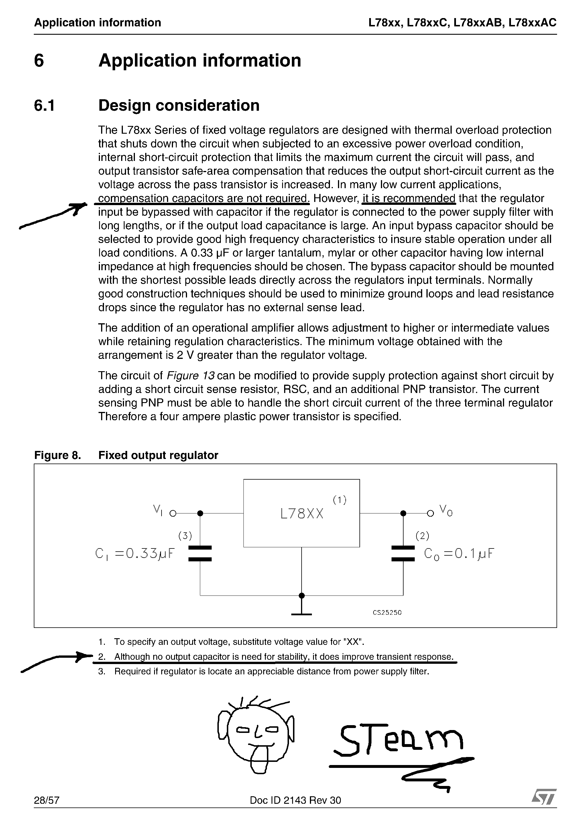

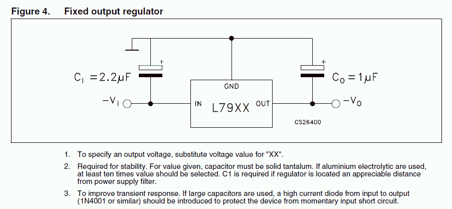

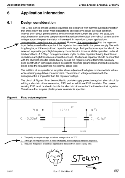

Мнение Re: Проблем с интегрален стабилизатор 1PH7905 CP
7805.png [ 66.01 KiB | Прегледано 1893 пъти ]
L7905.png [ 14.55 KiB | Прегледано 1893 пъти ]
Вто Ное 13, 2012 8:30 pm
Мнения: 1952
... In many low current applications compensation capacitors are not required...
