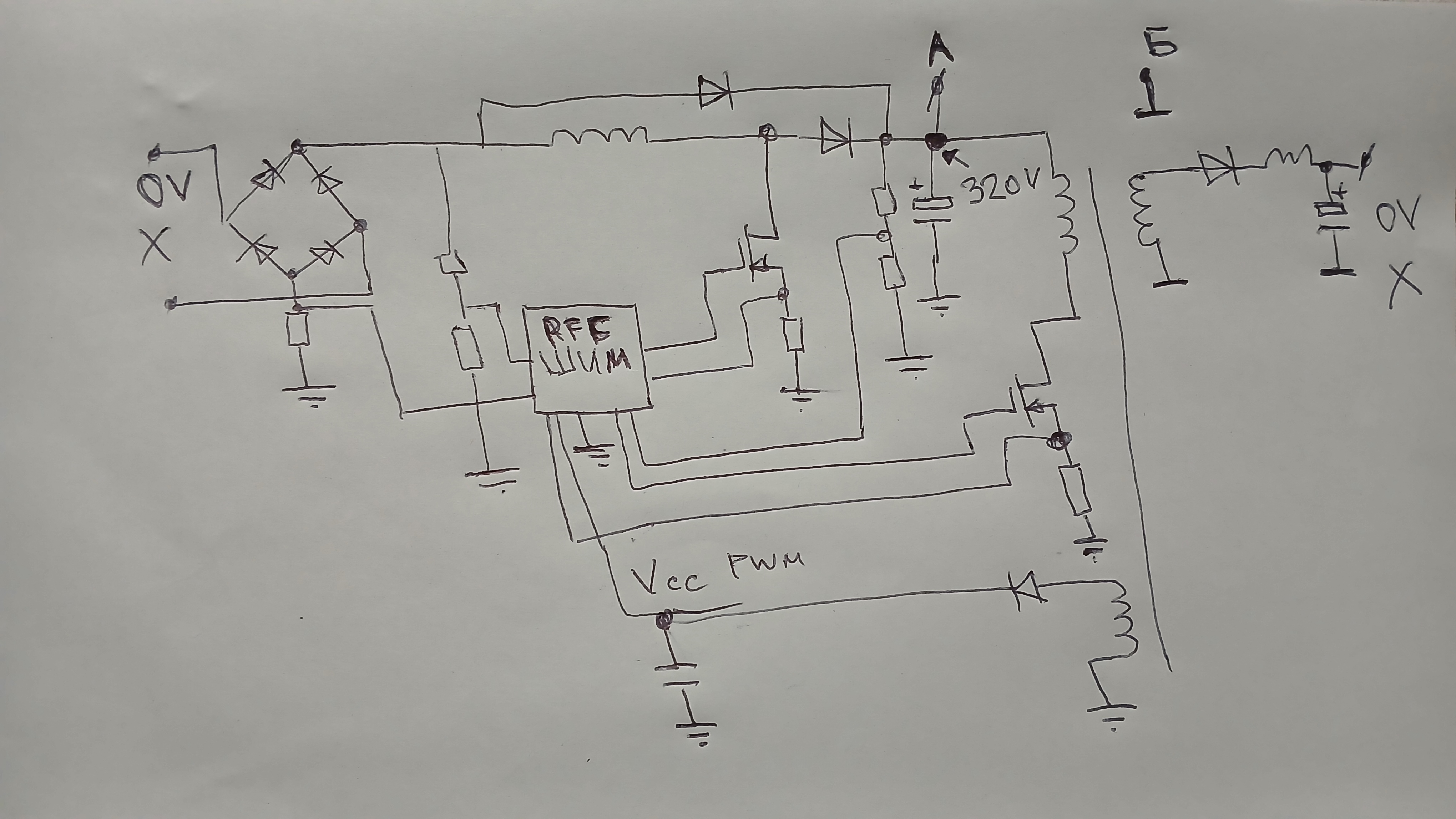

Какво ще стане?
Това на картинката е опростена схема на PFC+PWM захранване.
Постановката е следната:
Напрежение от примерно 320 волта има ЕДИНСТВЕНО на електролитния кондензатор (400мкФ, означен е със стрелка). Устройството физически не е свързано с нищо външно- кабела към контакта е махнат, както и този към товара. Транзисторите са запушени, тъй като няма входно напрежение.
Какво ще се случи, ако се съединят с жица т.А с т.Б?
AFC_PWM.jpg [ 1.87 MiB | Прегледано 3263 пъти ]
Съб Юни 07, 2025 8:06 pm
Мнения: 12946
Къде са свързани Y-кондензаторите?
Нед Юни 08, 2025 12:02 am
Мнения: 1076
Ама точка Б масата на вторичната ли е? Искаш да разредиш кондензатор на 320 волта към тази точка, без съпротивление, пълно късо?... :?
За какво е цялото това упражнение?
Нед Юни 08, 2025 12:44 am
Мнения: 597
Местоположение: Бургас
Има и Х, и Y кондензатори както си трябва. И кондензатор между двете маси.
d_jelev написа:
Да, т.Б е масата на нисковолтовата страна. И защо да е пълно късо, като двете маси са разделени?
Нед Юни 08, 2025 9:14 am
Мнения: 12946
ig_ivanov написа:
Това не отговаря на въпроса. Питах САМО за Y-кондензатори и как са свързани те?
Ако е секретно не казвай де...
Нед Юни 08, 2025 10:09 am
Мнения: 597
ig_ivanov написа:
Към заземителния проводник, а той е свързан с металния корпус (кутия), която е пък е свързана с нисковолтовата маса (минуса).
Нед Юни 08, 2025 3:31 pm
Мнения: 1076
ig_ivanov написа:
Защото вярвам, че всяка изолирана маса е проводник и колкото и да е "изолирана", тя ще образува електрически капацитет спрямо земята, тоест да се държи като единия електрод на вторичен кондензатор. Затова и ще имаш разряден ток, определян от вътрешното съпротивление на кондензатора и съпротивлението на линията(контактите), а то няма да е голямо. И очаквам голям пиков разряден ток, колкото и за кратко да е. 320 волта са си много. Може да се стигне дори до искров разряд заради нечия индуктивност нейде (не мога да си представя в момента постановката визуално, затова просто размишлявам). Та в този случай ще си имаш топлинен ефект със сигурност, по платката, в кондензатора... Затова те питах, предвиждаш ли разряден резистор.
А пък да предположим, че имаш идеална изолирана маса (която на практика нямаш) и не тече ток, защото нямаш затворен токов контур. Тогава тази "идеално изолирана" маса ще бъде напрегната до 320V спрямо земята. И в тази точка ще имаш потенциално опасни 320V, тоест пръстите ти трябва да са далеч от този потенциал. Не знам дали разчиташ на тази ситуация - при реалния "ненулев" капацитет на изолираната маса да протича паразитен разряден ток към земя, дори и да е минимален, който след време да разреди кондензатора. Защото още не ми е ясна идеята на това свързване.
Нед Юни 08, 2025 4:36 pm
Мнения: 3183
Смятам, че след като някой си е играл да нарисува схема - би следвало да се разсъждава само по нарисуваното. Е, ако е пропуснал нещо да нарисува и после има гърмежи, това ще е изцяло проблем на рисуващия схемата, нали?
Та от нарисуваното следва, че нямаш никакъв проблем да свържеш точки А и Б. В случая вторичната страна вече няма да е галванично изолирана от първичната и ще е опасно да се "пипа".
И аз не доумявам какво е това свързване и защо на изхода на PFC имаш 320V а не 350 или 400V?
Пон Юни 09, 2025 9:25 am
Мнения: 12946
emilvtc написа:
Смятам, че след като някой си е играл да нарисува схема - би следвало да се разсъждава само по нарисуваното. Е, ако е пропуснал нещо да нарисува и после има гърмежи, това ще е изцяло проблем на рисуващия схемата, нали...
Не, смятам, че ако някой го е домързяло да нарисува адекватна схема, и го мързи да отговори както трябва на уточняващите въпроси, четящите трябва "да ги домързи" да му отговорят...
Пон Юни 09, 2025 9:45 am
Мнения: 4950
emilvtc написа:
+1
Мен ми стана интересно, ама не видях подробности- например кутишлето "PFC+ШИМ", дето е нарисувано на листа, коя фирма е, кой модел е.... в повечето случаи има документации по въпросите които кахърят автора....

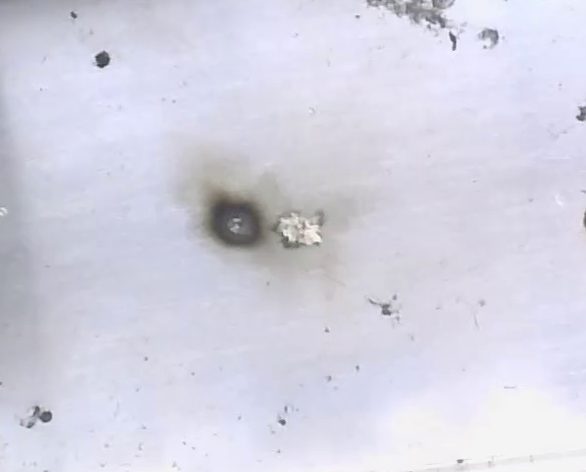

Мнения: 597
Извинявам се за забавянето.
Захранването е meanwell- онова същото за което пуснах снимка в темата за снимки на захранванията.
Това на снимката е на дъното на кутията, точно под висковолтовия електролитен кондензатор.
Изгоряла е само интегралната схема - CM6800G (PFC+PWM), и то само изходите за управление на транзисторите- имат 4 ома спрямо минуса на греца.
Опитвам се да разбера как точно се е случило, че да няма друго поражения.
Предпазител, грец, транзистори и диоди - всичко е здраво. А захранването е било изключено от контакта, защото са сменяли ключа. В нисковолтовата част също няма никакви поражения.

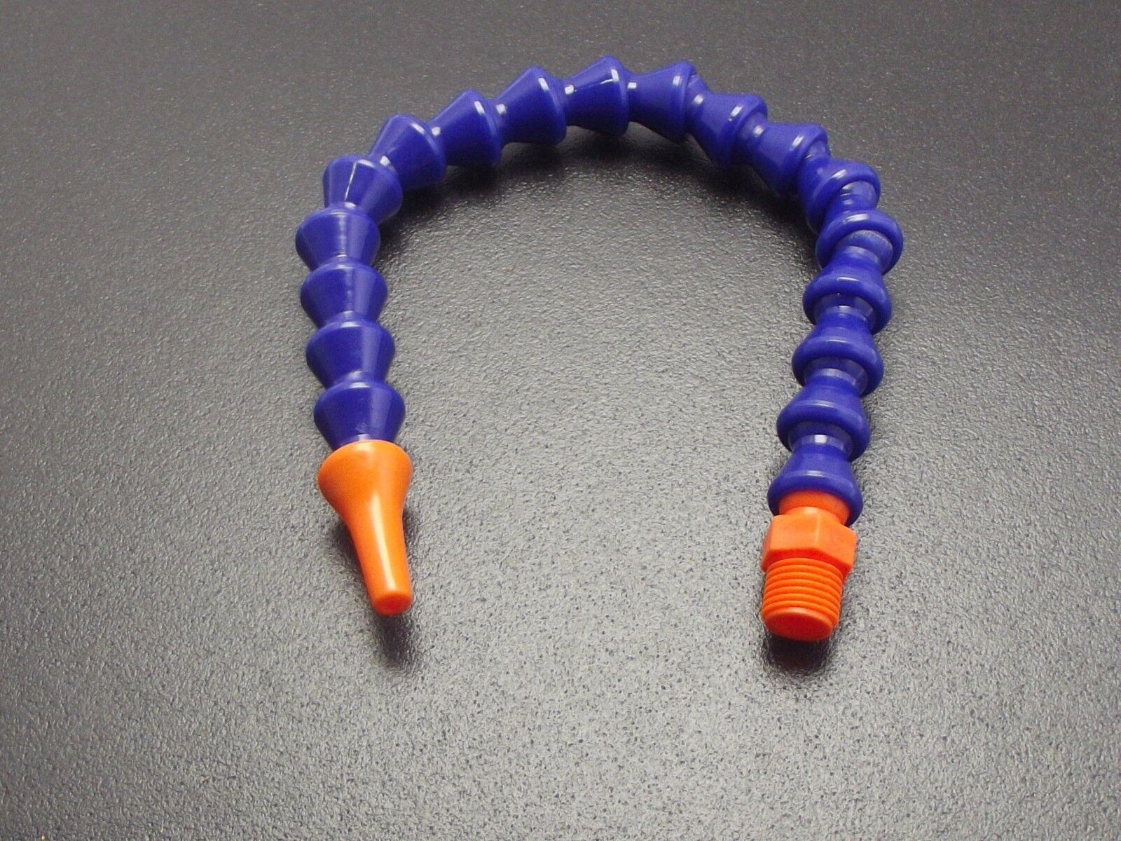

Бързотъп бързовъпрос...
Как се наричат на английски тоя вид гъвкави... може би тръбопроводи:
coolant_pipe.jpg [ 373.99 KiB | Прегледано 2622 пъти ]
Масово излиза като "coolant pipe", но търся нещо подобно с диаметър ф40 - ф50, което няма как да е кюнец за охлаждаща течност.
