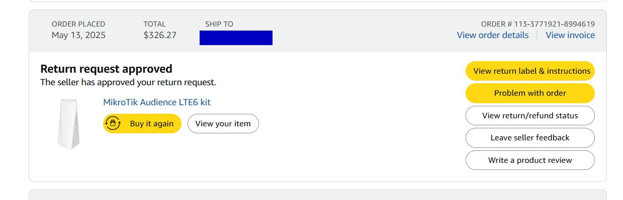

Микротик Аудиенс. Уж е правено точно за домашна употреба. Дойде, отворих, пуснах, нищо ...няма мрежа няма нищо. Ок, ресетнпрез бутончето, появи се мрежа, неясно защо не пуска интернет. Как да е, аз имам да сменям ип-та и подобни, пускам апа, там ме пита имена на мрежи, пароли ала бала. Сетвам и нищо, не съвсем нищо защото мрежите изчезват отново. Напсувах апа, ресет пак, логване през компа, пак опит с "уизарда" и пак умира без мрежи. Рестарт, викам айде през панела с настройките. Първо сетвам парола на юзера, успех невероятен. След това се запътвам да сменям име на мрежа ....capman не може да смени ала бала .....два три пет опита, тц. Почвам да търся в Гугъл, веднага излизат купища резултати, имат проблем с сетъпа, не се намират мрежите ала бала ...чета нататък, проблем с Капман. Така изглежда е файрлоу, не му дава да си променя настройките ако си през вифи ...четем, има 2-3 фикса, пробвах го по няколко пъти, никакъв резултат. Добре, слизам долу, закачам на Лан и терфейс и ..същия кур ...и в тоя момент ми писва. Чета хора пишат, микротик го затриваш тотално и си правиш всички настройки от начало ....нямам нерви, желание и време ...обратно в кутийката и да си ходи

Toя уй, дето си го купил WiFi AP, затова е и по-скъп. Моят микротик рутер е 50 франка, малка кутийка само с жична връзка и планирам да го ползвам за виртуална мрежа към моите AP. Вече ме предупредиха, че за начинаещи като мен няма да е лесно, да си отделя 6-7 часа. Дано не е вярно. Намерих филмчета в Тубата, ще се допитам и до чатовете. Но да се върна на този "Аудиенс", дето си купил и върнал. Тук струва към 190 франка, как е възможно ти да си дал за него 360 долара?

ами ... те така ... убу, не било 362 а 326 .. ама все там ... не знам, явно мита едно друго ...
Иначе да, това е AP, освен това уж поддържа меш, има 2 банда на 5 ghz като единия е за да си говорят помежду си. На хартия изглежда добре. Освен тов акакто виждаш това е преавнео за крайни потребители, в смисул не са кутийките им или просто платка. Не знам как е опаковано по дифаулт, при мен дойде в кутия без целофан, не знам имат или не. Поради това че искаше ресет не изключвазм някой да го е пробвал преди мен и да е стигнал до същото дърво. Уизарда им със сигурност не работи, нито тоя през веб интерфейса нито на апа,и двата брикват АП-то, сега дали е брикнато реално не знам, просто му изчезват мрежите и нищо освен ресет не помага.

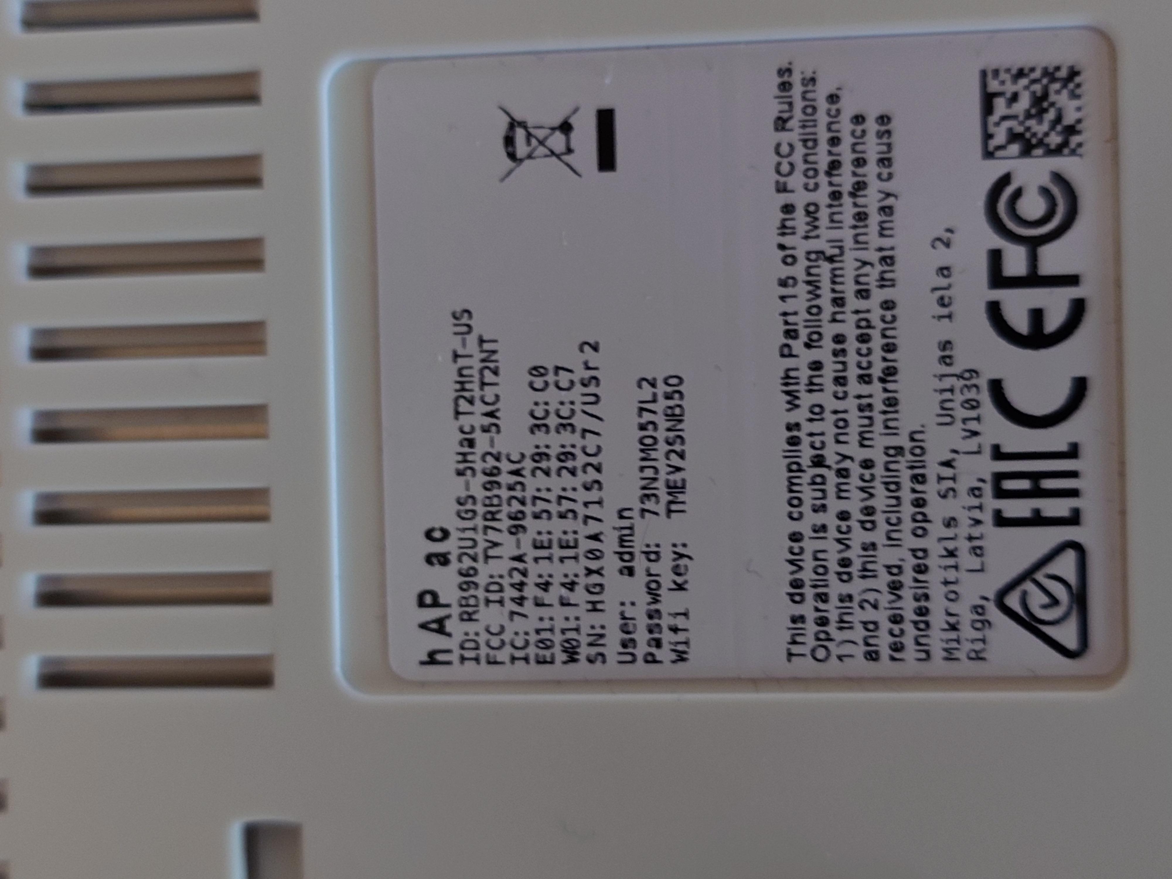

А сега да кажа и за второто кутийче, която идея беше да се връзва към първото и го играе бридж до лаба ми .... там дори не успях да се логна. hAP AC за скромните $126, включваш появява се мрежа, пробваш да се свържеш ама не, не приема ключа, 3 ресета същта работа, убу ... ще пробваме през админ панела, закачам на лана, и пак дърво, не приема и паролата ... паролта и ключа за мрежата са написани на етикета на у-вото, кутията идва запечатана, ни ресет към дифолт ни нещо друго помага, не работят и дифолтните за случаите когато няма сетнати парили ... на тоя му отделих 15 мин, то аз му принтнах ретурн лейбъл още като реших да върна голямото, ама викам айде да го видя, да му дам шанс .... мммм ...това ако не е знак свише повече тая марка дори да не и произнасям името не знам какво е.

Бъркаш някъде. Това първото не бях го виждал, но от второто имам 2 вкъщи. На по-новото от двете докато открия, че са сложили парола имаше "мамата", но иначе проблеми с влизане и настройка тц.

Къде да бъркам ....те го на стикера, не съм сляп познавам буквите и цифрите ....дали опитвам през lan или през wifi едно и също, не ще да отвори панела. То за wifi аз изобщо не мога да се свържа защото явно това не е ключа.

А защо не конфигурираш микротиците през Winbox?
