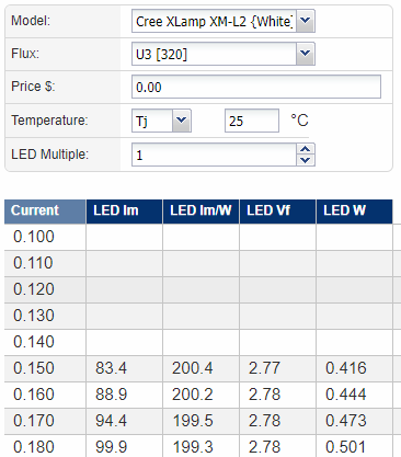

Мнения: 1391
Това е толкова сложен въпрос ... с една камара неизвестни.
Примерно ако 10W LED с висок бин, го пуснеш с ток за 0.5W лесно можеш да изкараш 200lm/W
Идеята е че мощен диод пуснат на минимален ток винаги има много по високо КПД от такъв работещ на 80% от мощността
Опитайте обаче да смените работната температура от 25 на 75 и веднага се вижда 10% спад.
https://www.cree.com/led-components/support/tools
https://www.cree.com/led-components/pro ... lamp-xm-l2
В тази версия обаче са включени само CREE продукти но принципа е един и същ.
СОВ са просто последователно свързани чипове, не би трябвало да има някаква разлика освен във вторичната оптика - в този тул има и COB матрици.
Именно и затова са измислени - вместо 30-40 вторични оптики имаш само една, но имат и недостатъци свързани с концентрацията на чиповете в една точка.
Ако на някой му изглежда че 10 диода могат да осветят обект по силно от 1 това си е чисто негов проблем - тук говорим с числа ...
cree.png [ 14.15 KiB | Прегледано 2858 пъти ]

Нали това съм написал - ако сравняваме КПД т.е. lm/W параметъра, е все едно колко са чиповете и какви са им рамерите.
Всеки може да зареди PCT инструмента и да тества различни модели. За КПД-то в случая са важни протичащия ток и температурата на прехода. Естествено и бина, защото това е параметър който дава най-голяма разлика в цената при един и същи модел LED.
