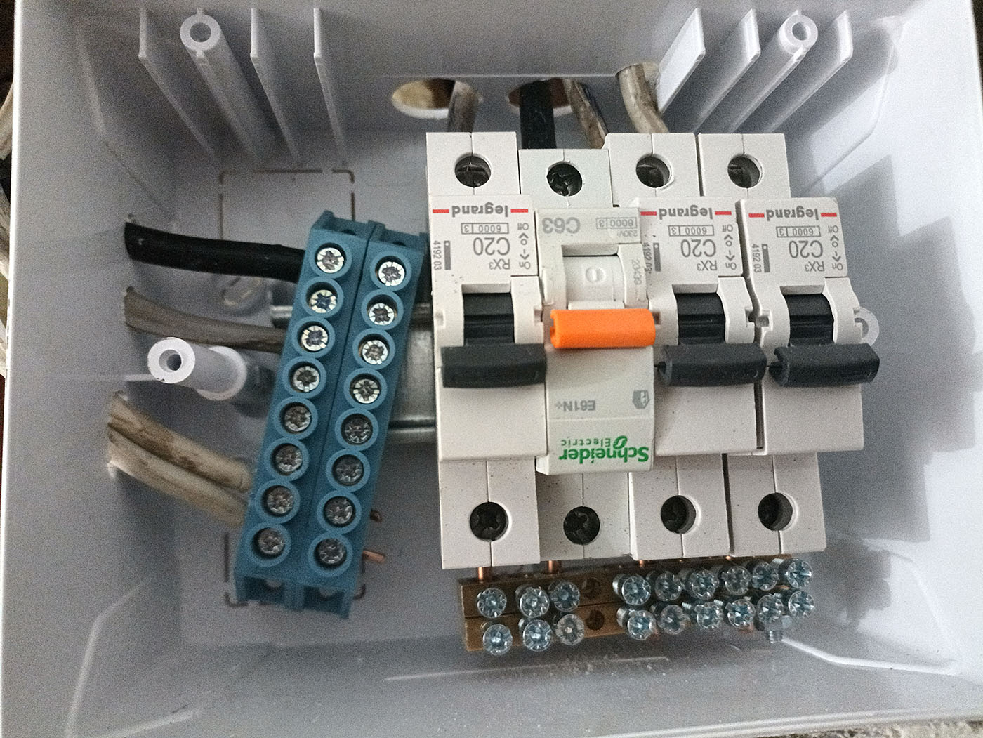

В крайна сметка, това сътворих. Двойни шини и допълнително предпазители за всеки етаж, екстра сейфти. :) Надявам се да кара.

Ами по добре от преди, спря ли да грее?
Пет Сеп 06, 2024 3:08 pm
Мнения: 6152
тук няма един "светещ" болт, как ще разбереш дали работи :)

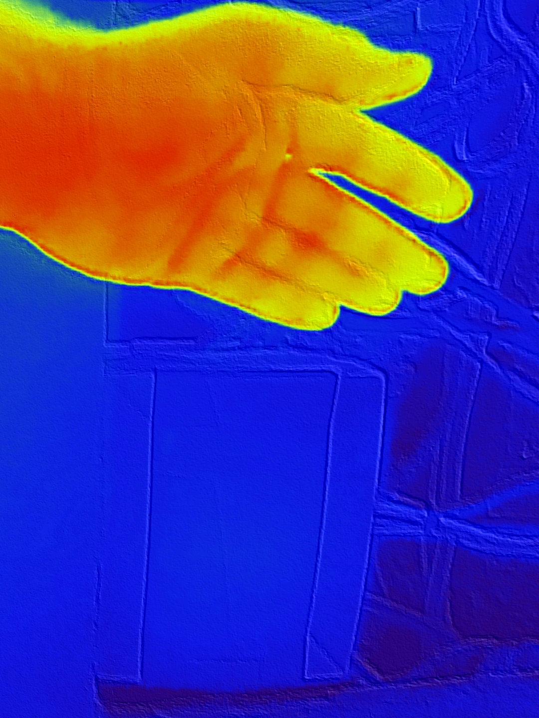

Имам си забавен китайски телефон. :) Още не е минал пълен тест, казах на жената като ползва фурната да ми каже, да го видя.

Мнения: 2303
Ще не си купи стандартна шина за предпазителите? С тези болтчета имаш много по-голям шанс нещо да грее. Иначе нулата е идейна - преди да вземе да свети ще се усети по миризмата... :)
п.п.
Клемата на нулата от какъв материал е? Ако бронз или мед сложи гилза мед/алуминий на черния кабел.

За предпазителите има те такива гребени ... и тоя входния що не го ръчна от края .. а и да беше същия модел нямаше да е лошо, чисто визуално :D
https://elgroup.bg/product/zahranvasht- ... n-54-pina/
Абе немам си друга работа ше обикалям и ше търся некви неща. Така си е перфе. :) Входния е там, щото жицата влиза право през дупката, а тя е много дебела.
Пет Сеп 06, 2024 8:03 pm
Мнения: 10139
добре де, няма да имаш светещи гайки (в твоя случай болтове)
ама... що не го направиш като хората? прилича ми на бърз софтуерен пач в чужд код.
- гребен!
- гилза на дебелия черен кабел. най-вероятно нямаш хидравлични клещи, звънни. този, който продава гилзи, би трябвало да продава и гел в малки тубички (50гр). не е лошо за този тип кабели да се слага.
- там, където се срещат ток и вода, е хубаво да сложиш комбиниран токова+диференциална защита (бойлер, контакти в кухнята и банята). но не са евтини (да кажем 35лв за 25А). аз имам и на мелачката в мивката, случвало се е да изключи за 25 години и 2 сменени мелачки. това му е мястото в етажното табло, ако имаш такива.
- прието е, предпазителите да НЕ са 'с краката нагоре'. има модели, при които има значение от къде влиза тока и къде излиза. като екстра се получава и стандартно положение 'изключено' - надолу (от там и паднал предпазител)
- също е прието, входните жици да са отгоре, изходните - отдолу. иначе като дойде някой да гледа таблото и се фаща за кобура... с отвертката.
- клемите на предпазителите в общия случай са плоски, двете части се движат паралелно. затова, като вкарваш нещо в тях, и то трябва да е максимално плоско, примерно 2 жици една до дръга, а не една върху друга. затова са и тия гребени. ако вкарваш само едно жило, му правиш едно U, както е показал колегата по-горе.
- въпросните клеми се натягат с определен момент. ни повече, ни по-малко. -> динамометрична отвертка. след 2-3 месеца задължително се притягат. после може и на година.
Реконструктор написа:
... а тя е много дебела.
чак пък толкова не е дебела. видимо е 10кв
Пет Сеп 06, 2024 8:10 pm
Мнения: 807
16mm2 Халуминий?
Какъв е телефона, много добро напасване прави на видимия и инфрачервения образ
