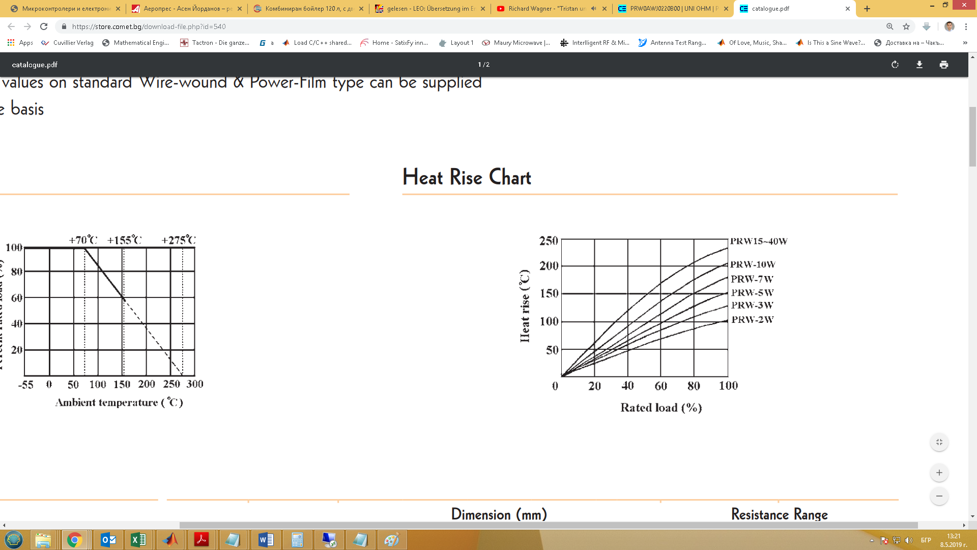

Скив:
RekResistors.png [ 242.65 KiB | Прегледано 2675 пъти ]
Сря Май 08, 2019 1:22 pm

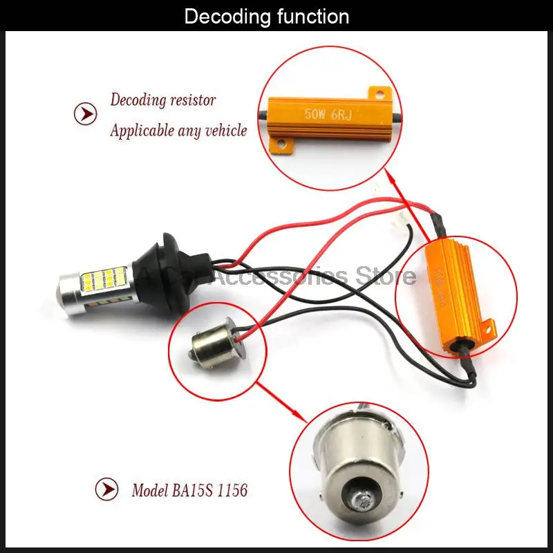

Питам, защото китайците дават резистори 6 Ома/50W за тази цел:
При продължителна работа на мигачите (над 2 минути) се нагряват до към 50 гр.

Иначе да, експериментално го установих. 10 ома не реве, 11 (2х22) не реве, 13 (3х39) вече реве. Което ми е малко странно, предвид че крушката е под 1 ом. Както и да е, 2-та резистора са ми перфектни, щото се елиминира напълно вероятността да изгорят. Според графиката по-горе, единия би загрявал до към 100 C при 50% натоварване тоест двата би трябвало да греят до 50 C всеки. Което за свинската опашка би трябвало да не е проблем. :D
Сря Май 08, 2019 1:52 pm
Мнения: 3720
Имай предвид, че ако ги хванеш един до друг, това ще им смъкне площта с 25% , тоест прегряването ще се качи с толкова процента.
