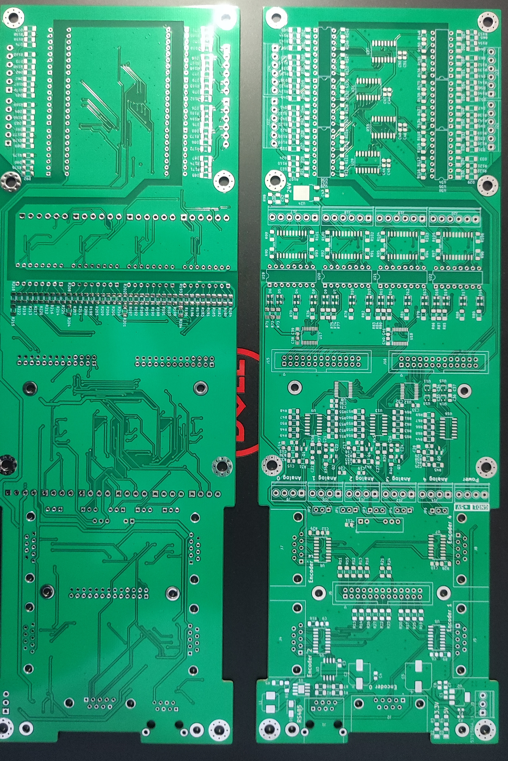

Каква паста за запояване използвате ?
Гледам в алито има голямо разнообразие нещо да предложите което да е изпитано ?
За тази платка сава въпрос предполагам с духалката по лесно ще се запои :D
IMG_20230113_162446.jpg [ 3.35 MiB | Прегледано 2033 пъти ]
И каква температура на разтопяване е за предпочитане ?
