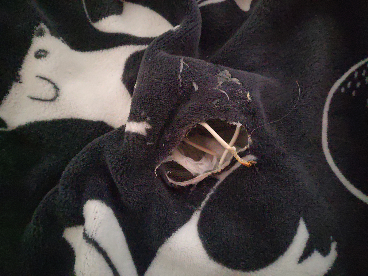

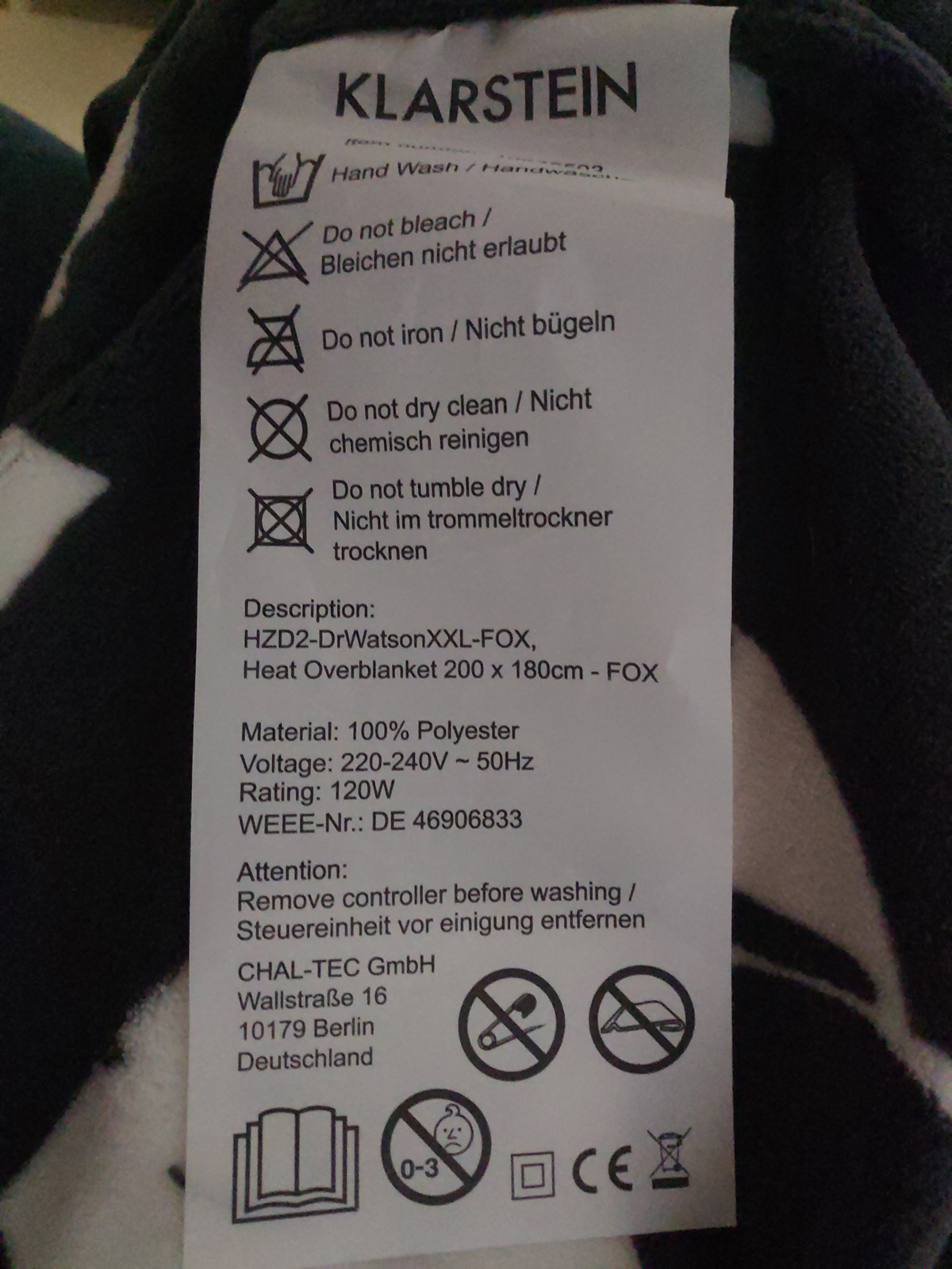

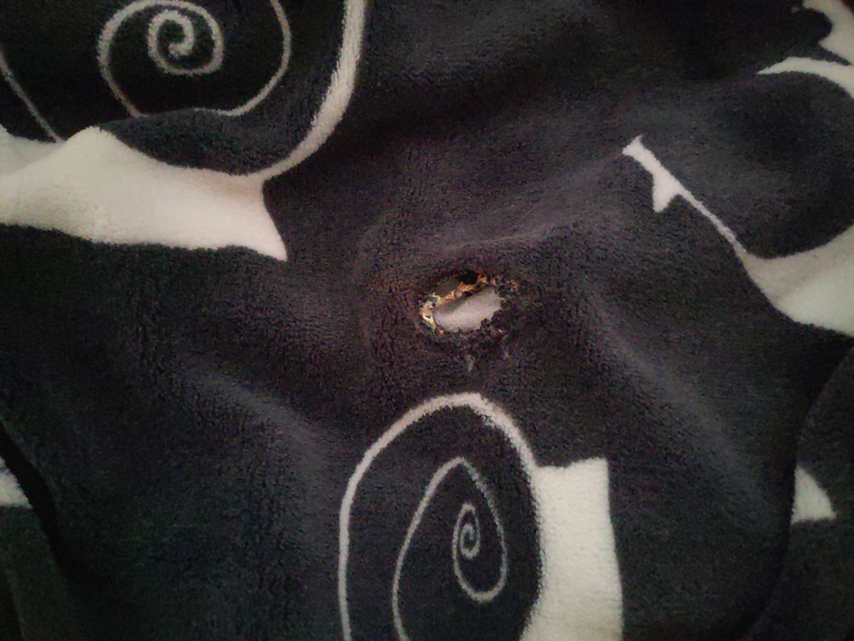

На етикета пише 120W, реотана е 209R, контролера съм го направил на макс. запълване 45%, което идва < 105W. Пуснах го за 1 час на пълна мощност да видя дали ще издържи електрониката. Не издържа одеалото. :D Бахти боклуците. Самата информация на етикета е боклук. Пазете си гаранциите и си искайте парите - единственото смислено решение.

Дупката е мног кръгла, да не имало някой екзотичен компонент там?
Дето не му харесва да го храниш с ПВМ?

Ай слагай 1000 лв на масата и идвам с контролера да му мериш ватовете с къвто уред пожелаеш, става ли? Отворен.
Иначе ми засмърдя, не съм го оставял без надзор, викам айде отиде комутатора пък то кво било. :D

Тоест, одеалото е работило в оригинален вид, с неговият си начин за регулиране?
Ти го барна и то се овъгли? И аз съм виновен за цялата работа?

Да не се окаже, че нагревателят е PTC, евентуално захранен през диод? :D

Ами той не го храни с реален pwm, включва и изключва, т.е. пропуска синусоиди, какво да не му хареса .....ако е имало електроника вътре едва ли е щял да му прави регулатор.
П.с. може да е саморегулиращ се кабел, те масово май така ги правят вече, не може да мине определена температура. Но и такъв да е нищо му няма, точно така се управлява, имам километри такива подгревни и ги управляват по същият начин.

Точно така е направено с параметрите, посочени по-горе. Просто одеалото не е 120W. В което има логика, щото старото, на което това трябваше да е заместител беше 60 и си грееше здраво.
