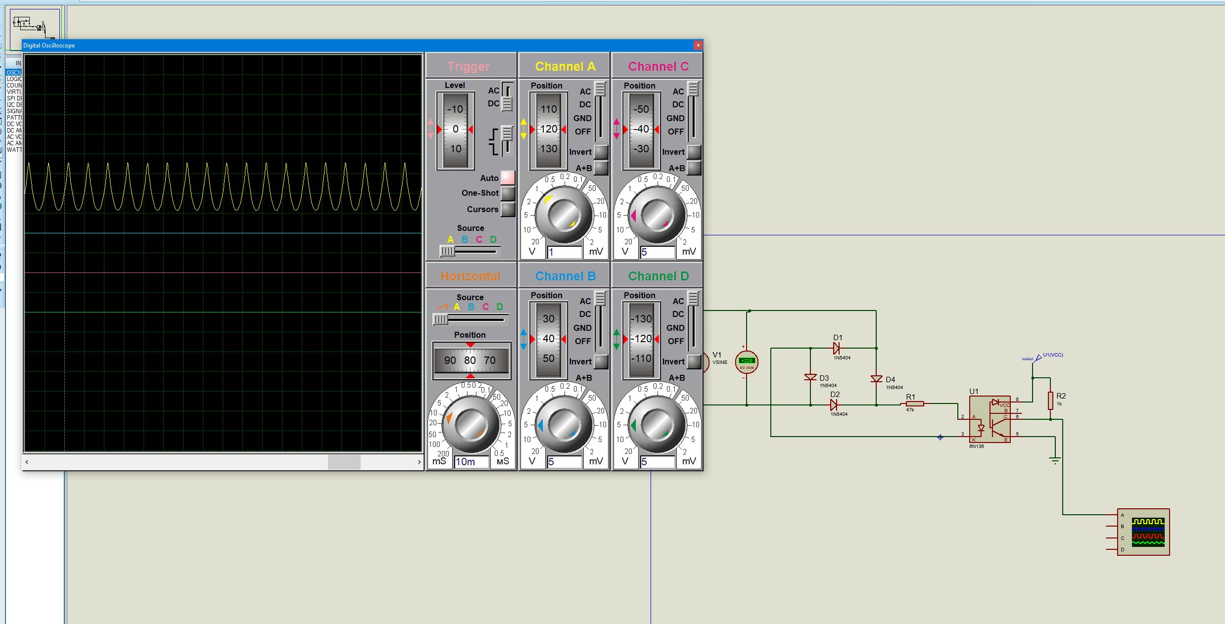

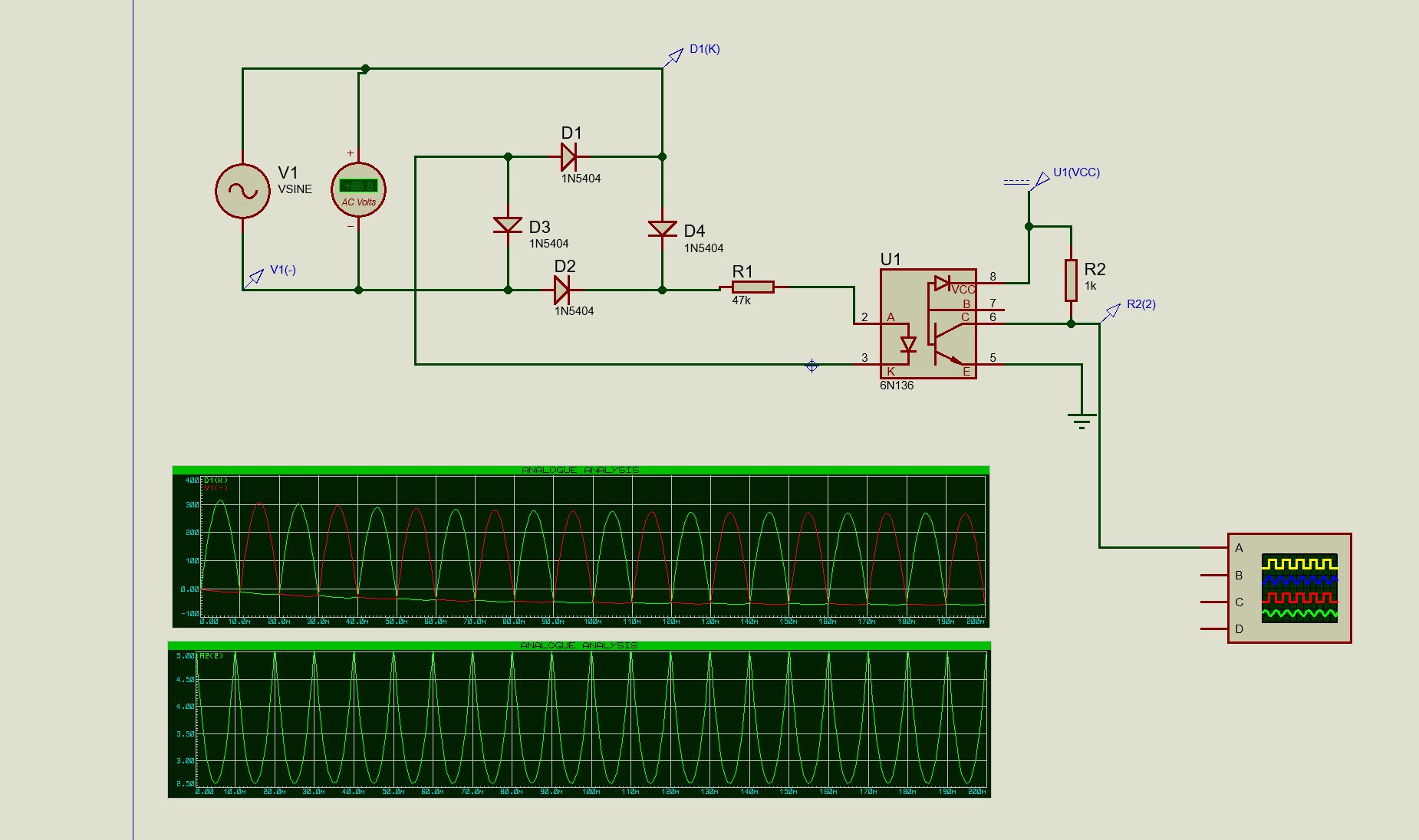

Тоя Протеус е баси боклука, не мое симулира оптрон и AC на едно място, първо дава грешки после директно гърми. :D Дайте няква подобна програма за симулации да я пробвам.

Симулира бре, ама нещо бе правиш как трябва или не си избрал читав модел. Иначе има pspice за TI, на който може да му вкарваш модели, там симулацията е по-истинска ама си е капризен спрямо протеуса от към настройки на самата симулация, въпреки че за грец и оптрон ...може и да тръгне по дифаулт.
те тук за pspice : https://www.ti.com/tool/PSPICE-FOR-TI , но не е юзер френдли като протеуса, ще трябва да изгледаш едно две видеа преди да симулираш нещо.
Чет Ное 24, 2022 7:33 pm
Мнения: 30928
Те ти на работещо, не знам какви компоненти избираш, трябва да гледаш да имат модели за симулация, защото има много компоненти в базата данни но не всички могат да бъдат симулирани и не всички имат spice модел.
п.с. кажи каква е целта на упражнението, предполагам ще е по-лесно да ти сковем схемичка

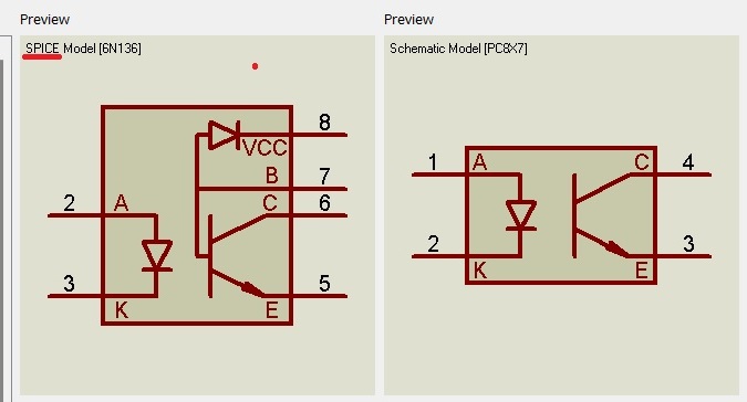

Да, схванах го, трябва да пише SPICE Model. От всичките точно 3 имат такъв, а те не ми трябват. Искам такова възможно най-просто.

А на въпроса - искаш да направиш детектор за преминаване на мрежата през нула (zero cross)?

Можеш да вкараш модел, модели на оптрони има, имаше в тубата видео как да си вкараш модела, не е сложно, но не помня как беше, някъде в пропърти имаше текстово поле в което вкарваш spice модела, само с пиновете имаше някаква специфика ама не помня какво беше, обаче е лесно.

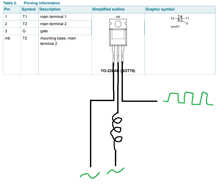

Добре де, как да си направя PWM контрол на реотан? Горе-долу всичко, което виждам като схеми в гугъла е изправяне с грец и клатене през някъв високоволтов мосфет, разделен с оптрон от мцу-то. Има някви с триаци и подобни, ама тях не ги разбирам.

Така ще работи ли? Като, доколкото разбирам, когато има напрежение на гейта триака е запушен, т.е. шима трябва да е инвертиран.

Нагревател не се управлява с ШИМ. В противен случай трябва да сложиш много корави филтри против смущения. Но наистина са корави, обемисти и скъпи.
Тоя тип управление се прави на периоди. Например един период има, няколко няма.
Специално подчертавам - управлението е на ЦЯЛ ПЕРИОД, не на полупериод.
След като индиректно стигнахме и до същността, детектор за преход през нула най-лесно се прави с оптрон с два насрещно свързани светодиода и резистор. Да кажем LTV814 или негов събрат.
Хубаво е за силовата комутация да използваш солид стейт реле със "zero cross".

ицо е прав - за реотани филтрите стават непоносими. за лампи с жичка, практични размери са до 250-300W.
реотани наистина трябва да се управляват по брой цикЪли (на мрежата).
има и магически чарк 'опто диак' с zero cross. последното на практика е опто-триак, на който управлението е синхроницирано
да кажем MOC3083

Има, но за питащия ще е по-лесно и по-безопасно да използва SSR...
Ясно. Още въпроси :)
1. Явно е от огромно значение да се комутира в момент, в който няма напрежение, иначе - смущения.
2. След оптрона, предполагам, ще трябва и някъв компаратор или направо АЦП?
3. За комутация съм си харесал това
Самия реотан е 208R, обаче е рейтнат на 120W. Не съм разчитал (не съм способен) оригиналното му неработещо китайско управление, но предполагам, че просто режат едната полувълна. Другото май е както казваш, щото има някво AtTiny на него.
Вто Ное 29, 2022 1:12 am
Мнения: 30928
След оптрона най-добре го бучни на някой входовете с компаратор.
Обикновенно такива малки нагреватели ако просто ги регулират ги регулират фазово, това е едно от най-лесните управления, един тиристор/симистор, още 3 чарка и си в джаза. Точно обаче фазовото управление генерира купища смущения, не че на 120 W ще е кой знае какво но все пак са си смущения, а и ще бръмчи.
Тоя суич който си си харесал има zero cross така че входното напрежение ти е нужно единствено за да броиш синусоидите. Обаче ... защо ти е да броиш синусоиди :) Правиш си нискочестотен PWM, примерно 1 Hz, или 0.1 Hz, зависи колко бързо трябва да реагираш, изхода на тоя PWM отива директно в тоя ключ. Ако е 1 Hz на 100% ще имаш 50 синусоиди, на 1 % няма да имаш нищо, или чат пак ще хваща по някоя, това е повече от достатъчно, няма нужда да следиш честотата. .
