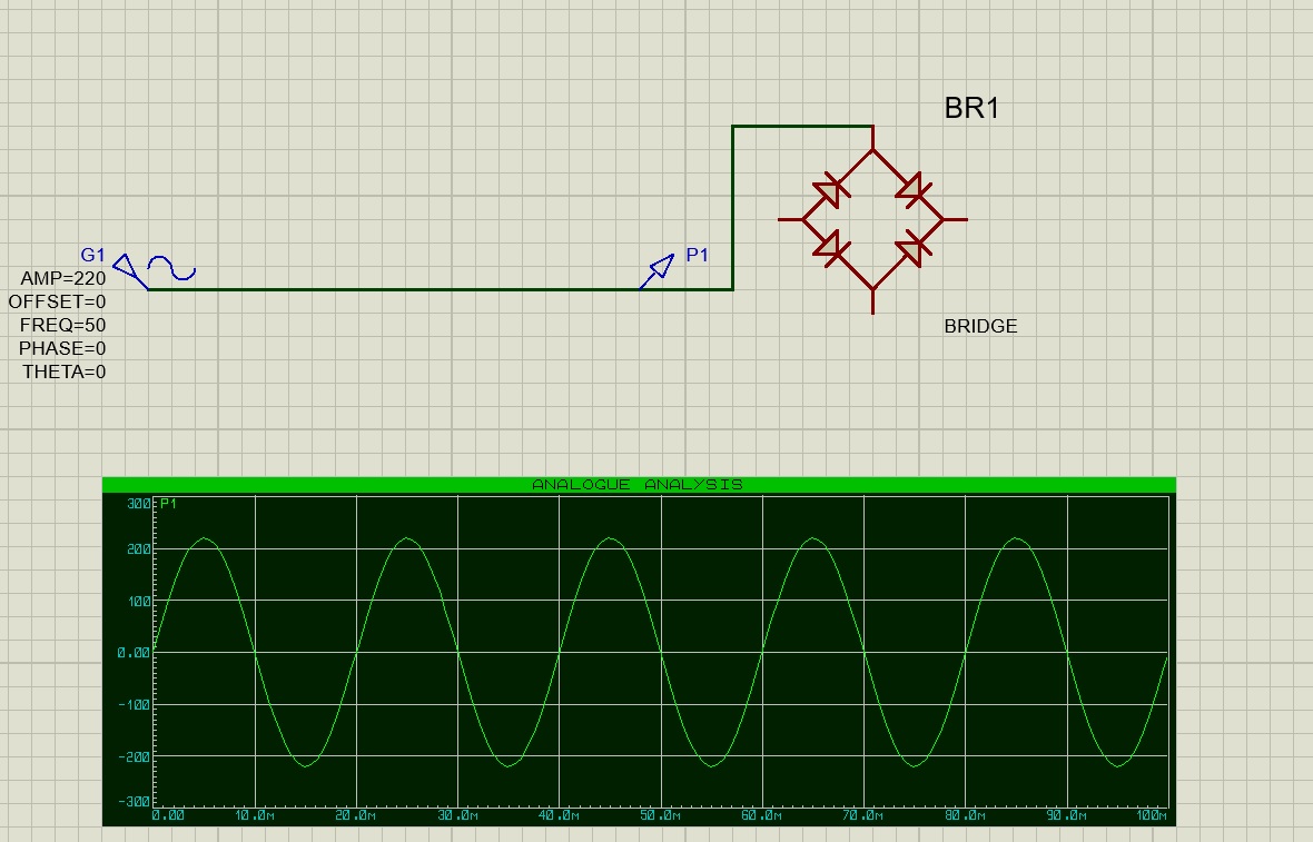

Как се прави симулация с AC и грец в Протеуса? :)
gretz.jpg [ 200.47 KiB | Прегледано 1587 пъти ]

V3PHASE ?

Stoimen написа:
V3PHASE ?
какво е това и къде да го търся?

Мнения: 363
Местоположение: Varna
Добавя се както е добавен BR1.
DEVICES->Simulator primitives->Sources
Там има и VSINE.

Мерси, оправих се. :) Амплитудата на тока от контакта е 311V нали така?

Реконструктор написа:
На напрежението :!:

syscop написа:
На напрежението :!:
диалект е това, селски, що приемате всичко буквално? :D
