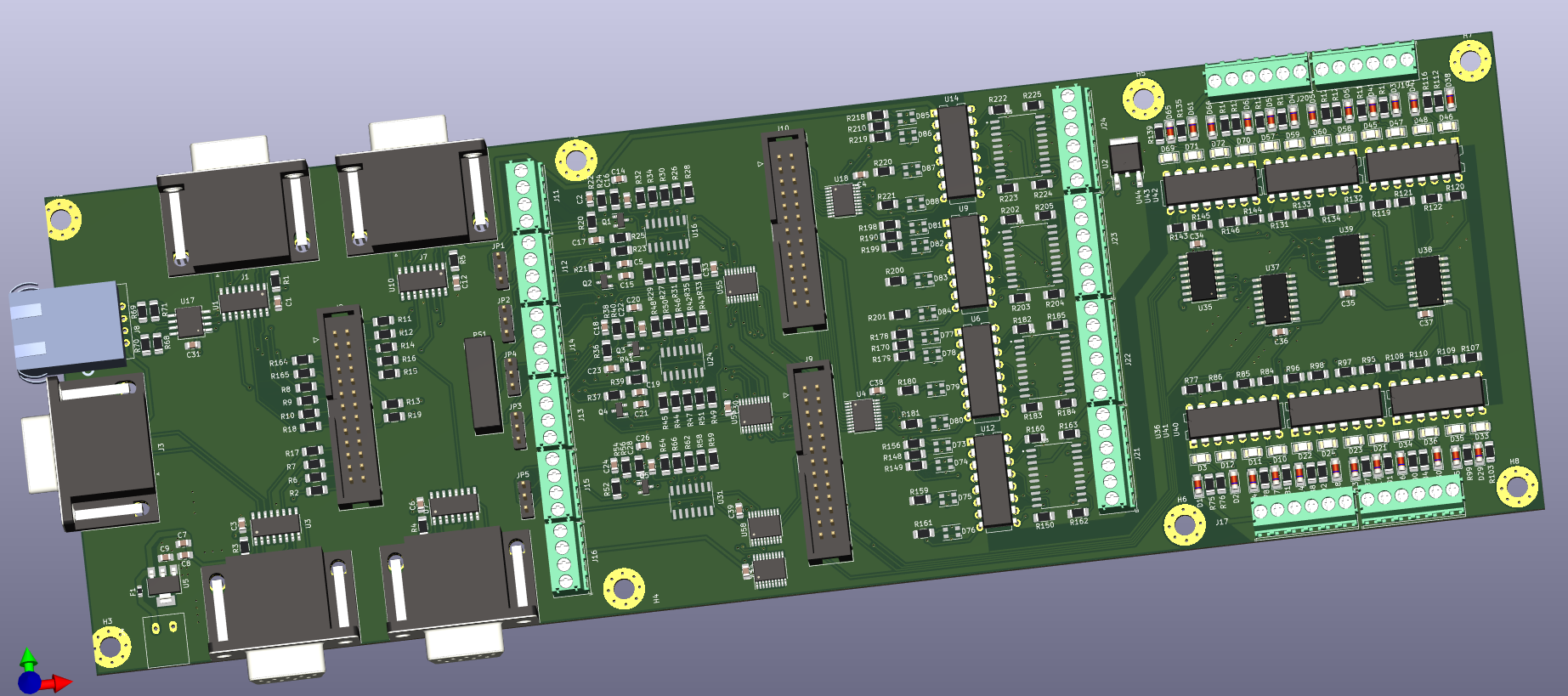

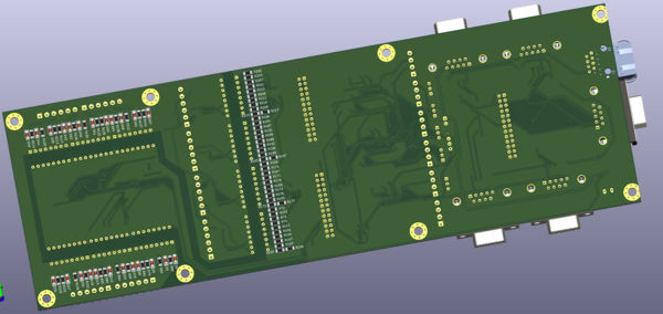

Завърших творбата :D
mF.png [ 611.7 KiB | Прегледано 2283 пъти ]
mB.png [ 591.56 KiB | Прегледано 2283 пъти ]

Още на предишната ревизия се канех да те попитам, но се отнесохме с Кикада...
Конекторите за DB9 и RJ45 са "каквото е дал" Кикада или са направени конкретно за конекторите които ще използваш? Че изобилието от подобни конектори е голямо, и ако си сложил к"вото има, шансът да не успееш да ги монтираш е огромен.
Поне спазваш традицията де - и предишния пидиеф беше нечетим, и тоя е. :D

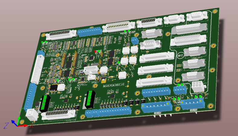

на моя екран наложих реален DB9 женски върху изображението. Ширината на конектора долу горе съвпадна,
дълбочината(черното върху платката) на реалния конектор е 2 пъти по-малка от картинката. Съответно пиновете са на 50% по-навън отколкото на картинката.

Абе изглеждат по-навътре от колкото трябва да са за "стандартно" дб-9 но Алтиума рендва нещо много странно особенно под определени ъгли, има нещо грешно в камерите им от къде се получава грешна перспектива, от там и изглежда странно, та аз на това го отдавах но може и да е грешка.

Дам @itso.t е прав и двата конектора са не стандартни .Db9 е малко по дълго от стандартното а на RJ45 пиновете не съвпадат :D . Благодаря , останалите неща уж съм ги гледал по два пъти и не би трябвало да има разминаване :)
Това че GND е по цялата платка има ли негативи?
Каква пинсета от кометските ще върши работа за ИС с малки корпуси като 225 WLNSP (6.21 × 6.16 × 0.55 mm) package .
Относно PDF-a не знам защо кидкада така ги накъсва отдвлните схеми/прозорци

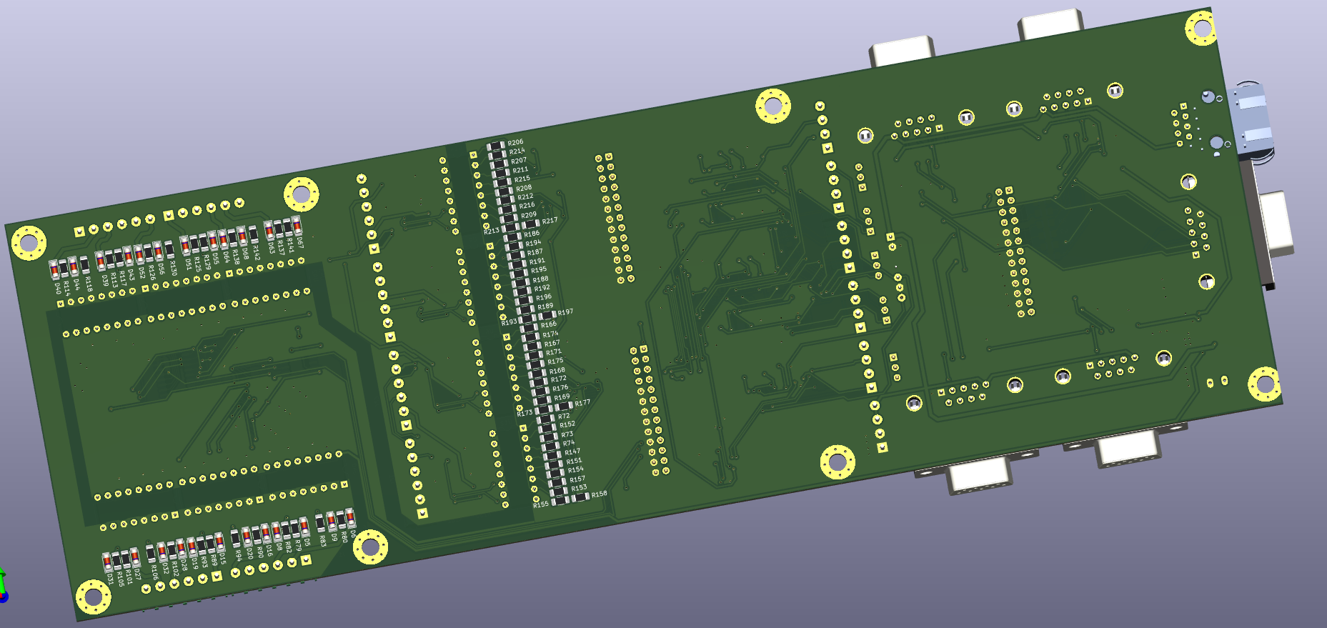

А мислил ли си да използваш вертикални конектори?
PCB.png [ 168.23 KiB | Прегледано 2198 пъти ]
Естествено с такива има закачка - ограничение на максималната височина на компонентите.

Мнения: 774

Трябва да запоя/отпоя това https://www.aliexpress.com/item/3292107 ... 1802571Gm8
Нормална пинсета не го хваща ... другия вариант е да ги мина през шмиргела :D
Прикачвам новия PDF
Mesa_PWM_Analog_I_O v1.0.1.pdf [778.42 KiB]
76 пъти
@itso.t сега ако са не чете да знаеш че не е от програмата а е от проектанта :D
Трябва и някак да оправя номерацията че в момента имам резистор 175 :D
Да набързо го отметнах този вариант - реших че ще трябва да има повече крепеж и по сложно опроводяване но като гледам при теб как са е получило ..току виж съм смъкнал 50мм от размера на платката. :)

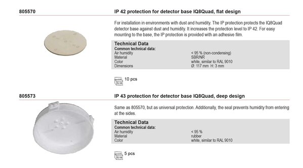

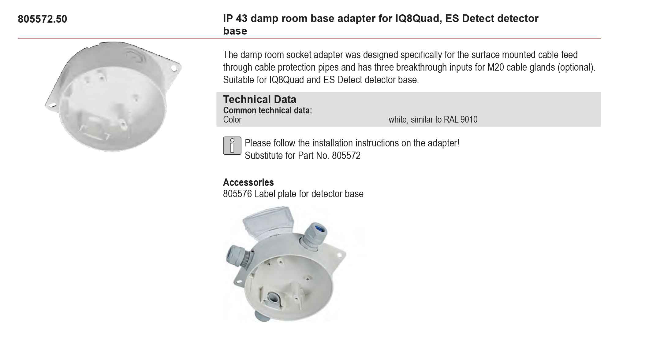

Противопожарен датчик, с кабел идващ през бетонната плоча на горния етаж. Някакви конкретни идеи да го защитя от вода? Освен това кабела трябва да се снажда, защото в годините назад е корозирал и съответно скъсяван. Малки муфи? Термосвиваеми шлаухи с лепило?
Чет Авг 04, 2022 11:42 am
Мнения: 30928
За защита от вода има съответните основи, или адаптори за основи, зависи от производителят. Има и датчици които са изпълнени за такива условия. Въпросът е че всичко това е свързано с конкретен производител. Мога да последна парти номер за Тайко или Ессер.
Това, че влиза отгоре и по него идва вода е проблем с който и повечето адаптори няма да се справят, но има решения.
За кабела, никакви клеми, проводниците ги поиш, не забравяй екрана, и отвън термосвиваемо с лепило.

Context Plus XP95 e конкретния датчик.
Така изглежда отгоре:
а това е основата:
Снимки на мястото - утре мога да направя.

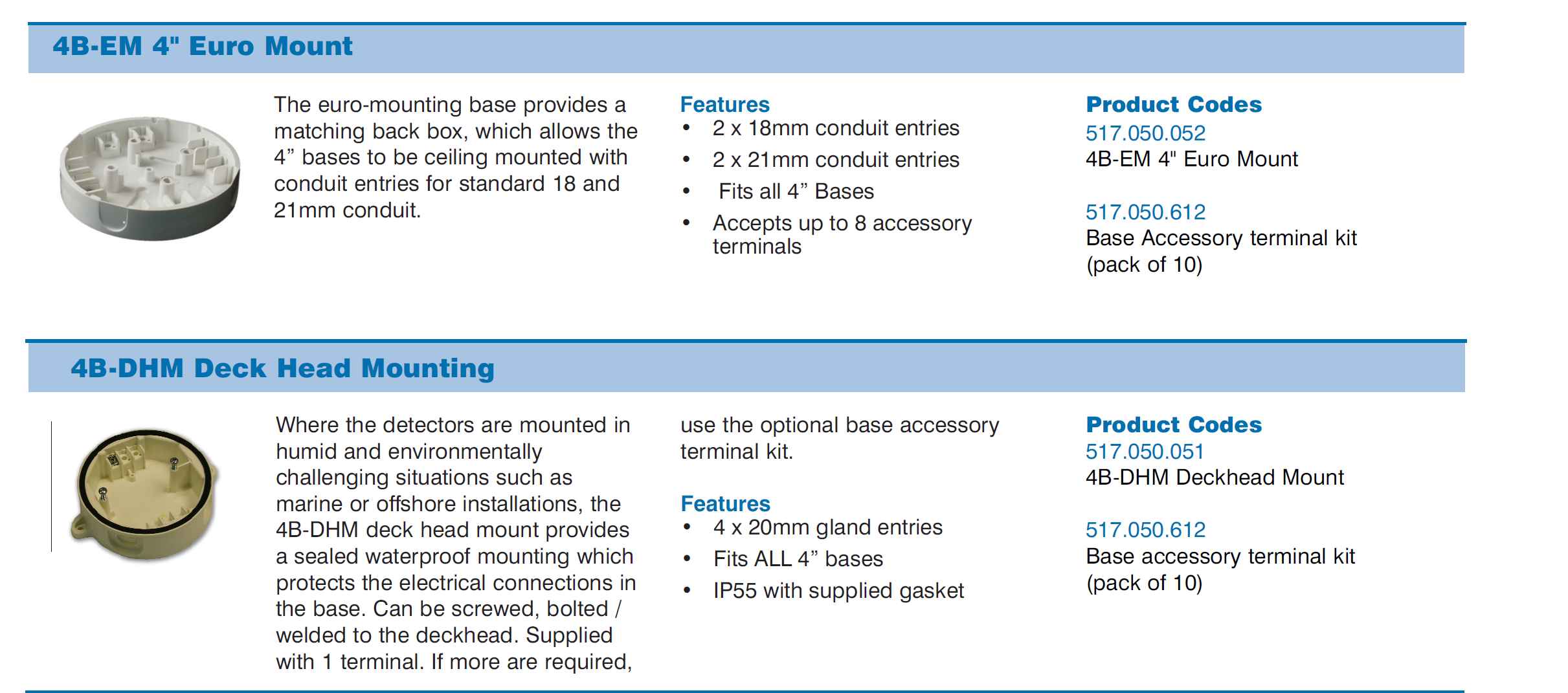

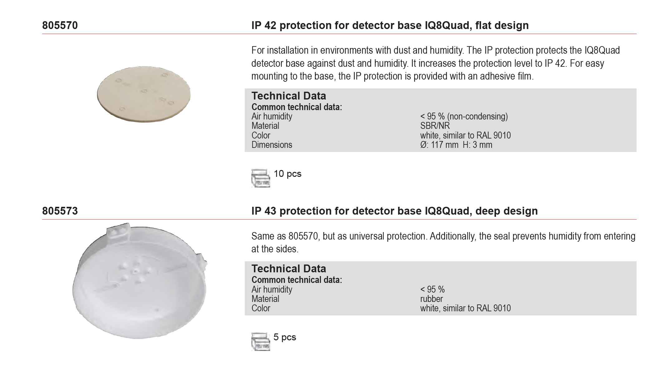

Мнения: 30928
Те такива аксесоари се използват, конкретно в твоят случай може да трябва и да е комбинация,ако кабела влиза директно отзад, или да се мисли някаква доработка за да се уплътни самият кабел.
Тези гумените вършат работа, но ако тече много вода около кабела пак ще мине, това с кабели влизащи отзад е трудно да се защити от вода. Варианта е по-висок адаптер с читав щуцер, но отзад ще трябва да се разбие малко бетона за да поеме гайката на щуцера защото адаптерите с които аз съм работил отзад са равни, т.е. нямат офсет който да я поеме.
