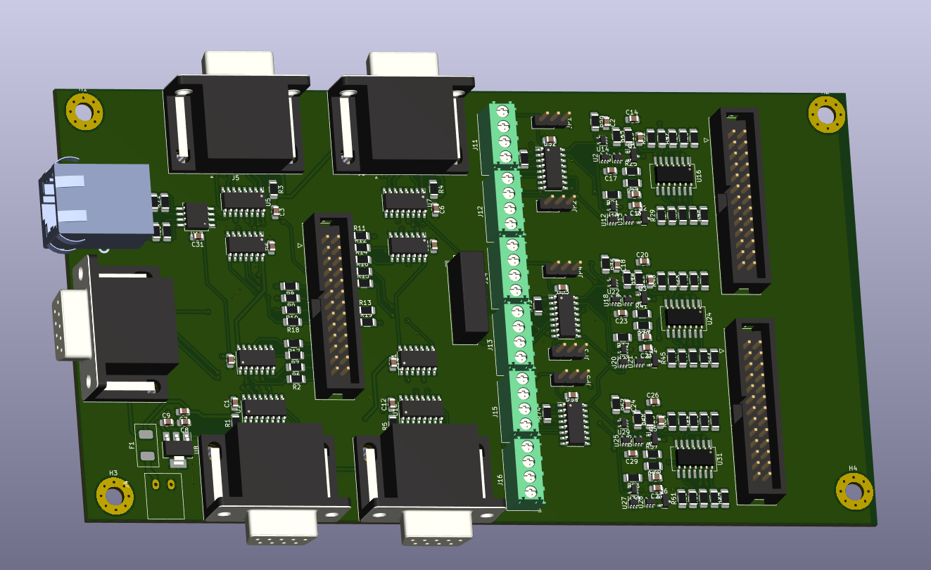

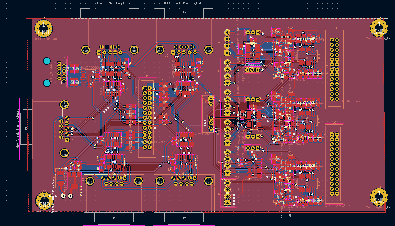

Проекта не е довършен , но реших да си споделя "творението" . Готов съм да поема всякаква критика ... само да не кажете че трябва да я почвам от 0 :D :D
pl.png [ 311.75 KiB | Прегледано 2260 пъти ]
DDD.png [ 209.2 KiB | Прегледано 2260 пъти ]

Тез зелените клеми така по средата не кефят.
Съб Юли 02, 2022 8:50 pm

Какво прави тая платка? Тия терминали аз обикновено ги слагам по ръбовете понеже там ходят разни жици. Ама при теб не знам какво са, може да имат друга функция...
Съб Юли 02, 2022 9:45 pm
Мнения: 774
Чрез тези DIP26 пинови терминали ще се свързва към FPGA mesa карта .
Купих две от тези :
https://eusurplus.com/index.php?route=p ... uct_id=120
D-9 съединителите са входове от енкодерите .
RJ45 конектора е RS422 интерфейс за комуникация с https://eusurplus.com/index.php?route=p ... duct_id=96
На 5-те зелени клеми ще са +-10V или диференциален сигнал стъпка посока за управление на серво драйварите . Клемите са различни от 3д модела- - по-високи и от две части .
Свободните 24 I/0 ще са входове/изходи : разрешаващ сигнал към сервото и от сервото , крайни изключватели и т.н.
