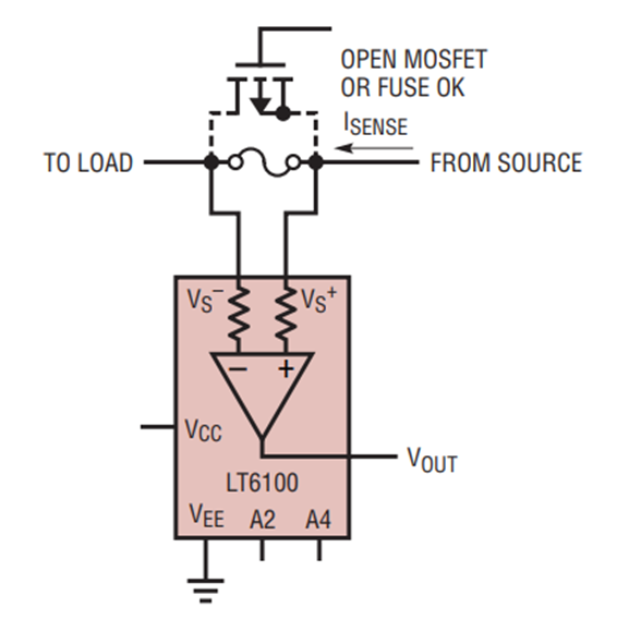

Пак от поста на емил виж картинката, може да си навържеш или предпазител или защитен мосфет и да си имаш орецизен удилвател за да мериш големите тоци.
Това с уговорката че нямаш свръх ограничен бюджет в смисъл под 15-20 лева за цялата играчка с всички компоненти...
