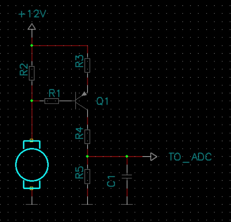

Нещо изтъпявам напоследък. Искам да следя тока на едно 12V DC моторче, с цел ако нещо блокира да го спирам аварийно. В гугъла намирам само разни малоумни схеми с current sensing IC или ОУ, а мен такива неща не ми трябват. Искам само шунт и на АЦП-то. Максимално просто. Успях да измисля тия две схеми. В първата въпроса е как да се сметне резистора преди входа? Кое от двете е по-уместно и, въобще, как се прави това?

Шунта откъм масата и след това в АЦП.
Така както си го нарисувал МЦУ няма да измерва нищо или ще се превърне в цял проводник.

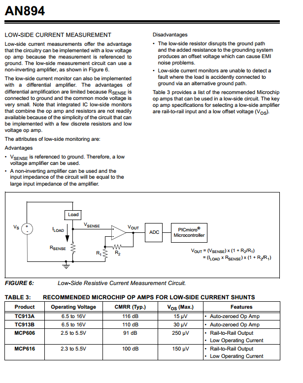

Шунта към маса. Желателно RC филтър и TVS диод за защита. Меренето на ток предполага шунт с малъки пад (няколко миливолта). Така, че ще трябва ОУ - външен или вграден. Ако ADC-то подържа diff вход с достатъчно усилване - ок. Прикачената схема е доста обща - например липсва кондезатор успоредно на R2.
П.П: Един от най-оптималните варианти цена/качество: ACS712 и другите от серията ACS

Е чисто теоретично и двете схеми които е дал също могат да мерят тока, с уговорката че ще мери спрямо +.
Най-прости е това което са ти писали, но имам едно подозрение, няма да може да мери в маса щото сигурно е нещо авто-мото и минуса е нейде хванат на джелезо. Ако е такъв случая първата схема с диференциален усилвател, а има и готови токови сензори.

Аз пък бих обърнал към минус схемата на emilvtc, като освен транзистора (вече npn) бих оставил само R1,R2 и R5. За праг на сработване бих избрал 0.62V върху R2 и не мисля, че ще е много неточно. R1 до 1кОм, R5=10кОм да речем, а R2 според закона на Ом. Изходът е "цифров".
Другого се изглажда софтуерно.
