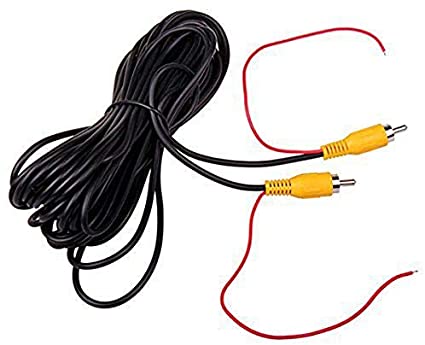

Сигурно ли е това, че ширмовката на сигналния кабел е свързана надеждно към шаси на входа на възпроизвеждащото устройство?
Съб Апр 02, 2022 10:58 pm
Мнения: 8413
lcr написа:
Сигналния е от тия, къде идват с китайските камери. Масата му свири спрямо болта на масата на вратата.

Тез кабели са менте от всякъде. Вътре има едни тънки телчета, за оплетка не може и дума да става. Ако ти е останала още воля може да пробваш с такъв кабел и вземеш захранване от където се захранва дисплея.
Гледай хората как са го измислили. :D
