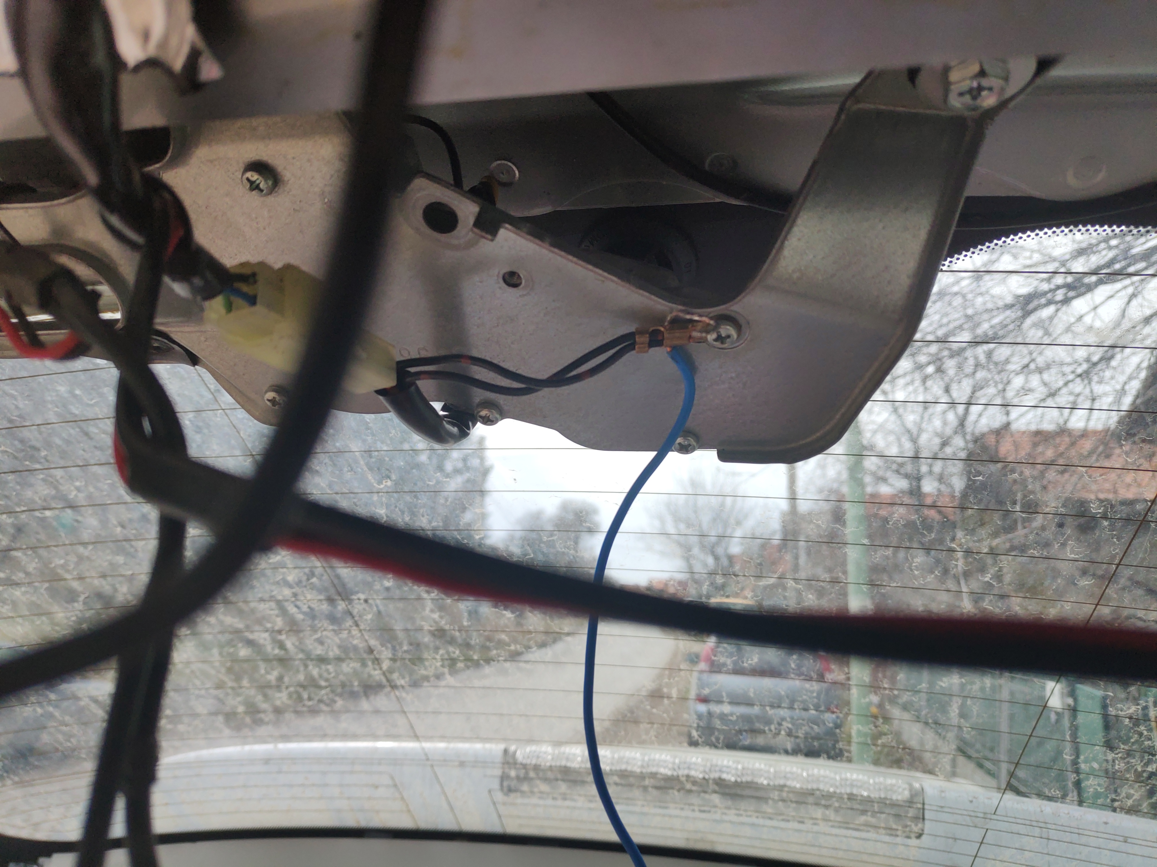

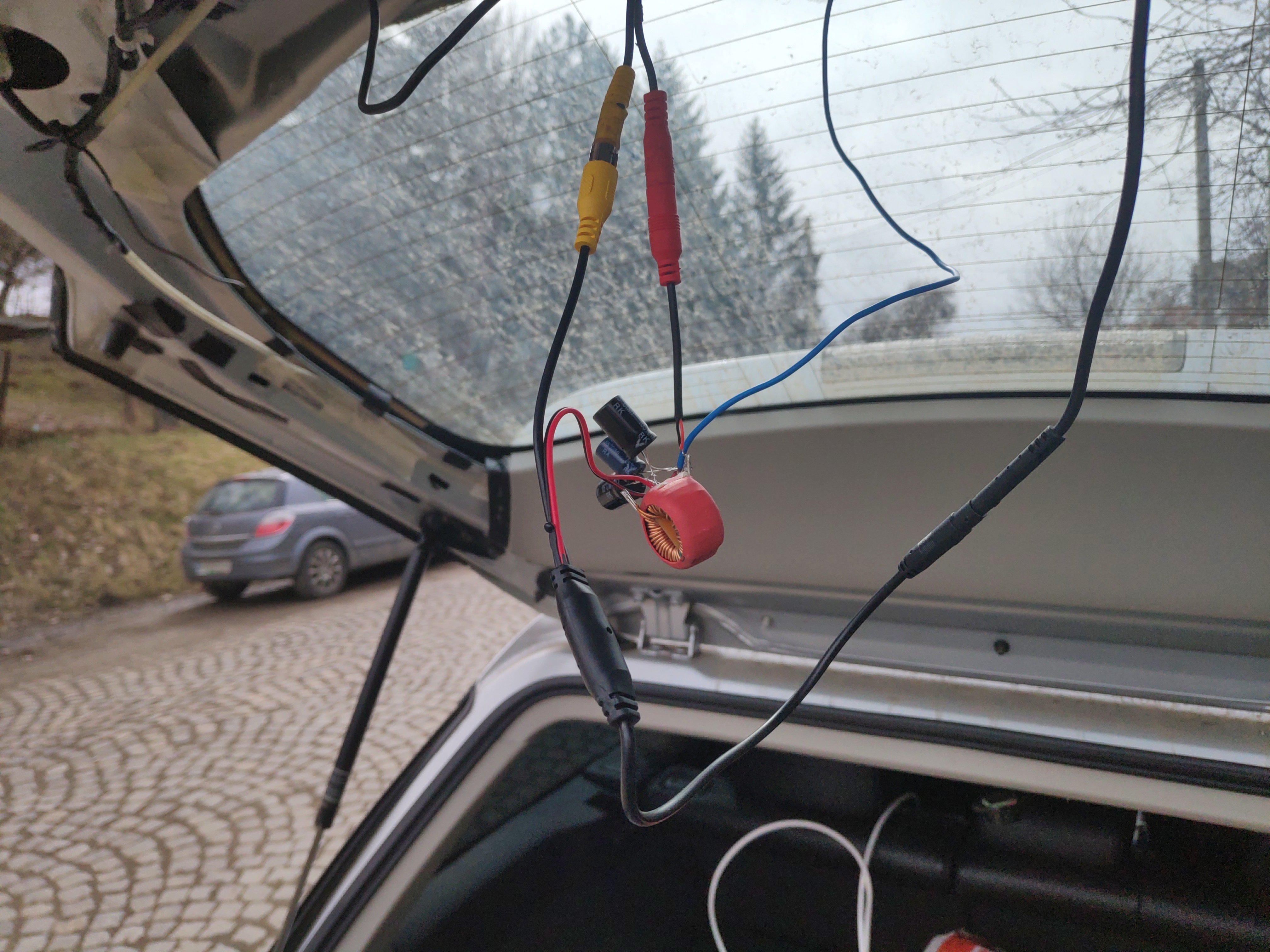

За съжаление, коаксиалния не даде желания резултат. :( Нещата се подобриха леко, но не толкова, че да си струва да се мъча да го прекарвам през цялата кола. Ето ви снимки, щом толко държите:
IMG_20220331_152306.jpg [ 2.73 MiB | Прегледано 1491 пъти ]
IMG_20220331_152315.jpg [ 2.61 MiB | Прегледано 1491 пъти ]
От камерата пристига тънката буксичка от дясно. От нея тръгват жълта за сигнала и червена за тока, който идва от лампата за заден ход. Синята е маса, закачена на място за закачане на маси. :)

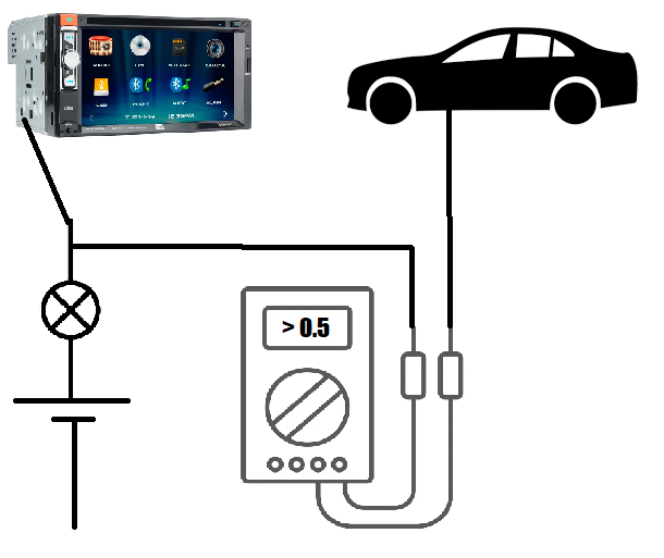

Няколко човека ти казаха, че проблема идва от масата на камерата. До сега не съм прочел какво си направил по темата. Подозирам че Субаруто е комби, което означава че може да се губи маса и в "пантите" на 5-тата врата. Оригинално там трябва да има дебела жица която да прехвърля масата (обикновено прилича на ширмовка от коаксиален кабел). Аз бих проверил още веднъж и масата при "радиото" отпред. Масата се проверява на корпуса на "радиото" като пуснеш през 50/55W крушка +12V и мериш потенциал спрямо купе. Повече от 0.5V говорят за кофти маса. Същата проверка и отзад при камерата трябва да направиш на масата която ще закачиш към камерата. Отзад трябва да намериш част от купето към което да закачиш минусовия кабел на мултицета или да дърпаш по-дълъг кабел някъде от пред на колата.
Силно скептичен съм че ще има резултат от пасивни/активни филтри докато не се оправи масата! Още нещо което може да пробваш - на кабелите които ти тръгват от камерата към радиото да откачиш ширмовката на видеокабела от стараната на радиото, но от това може да има ефект само след като си решил проблема с масата!

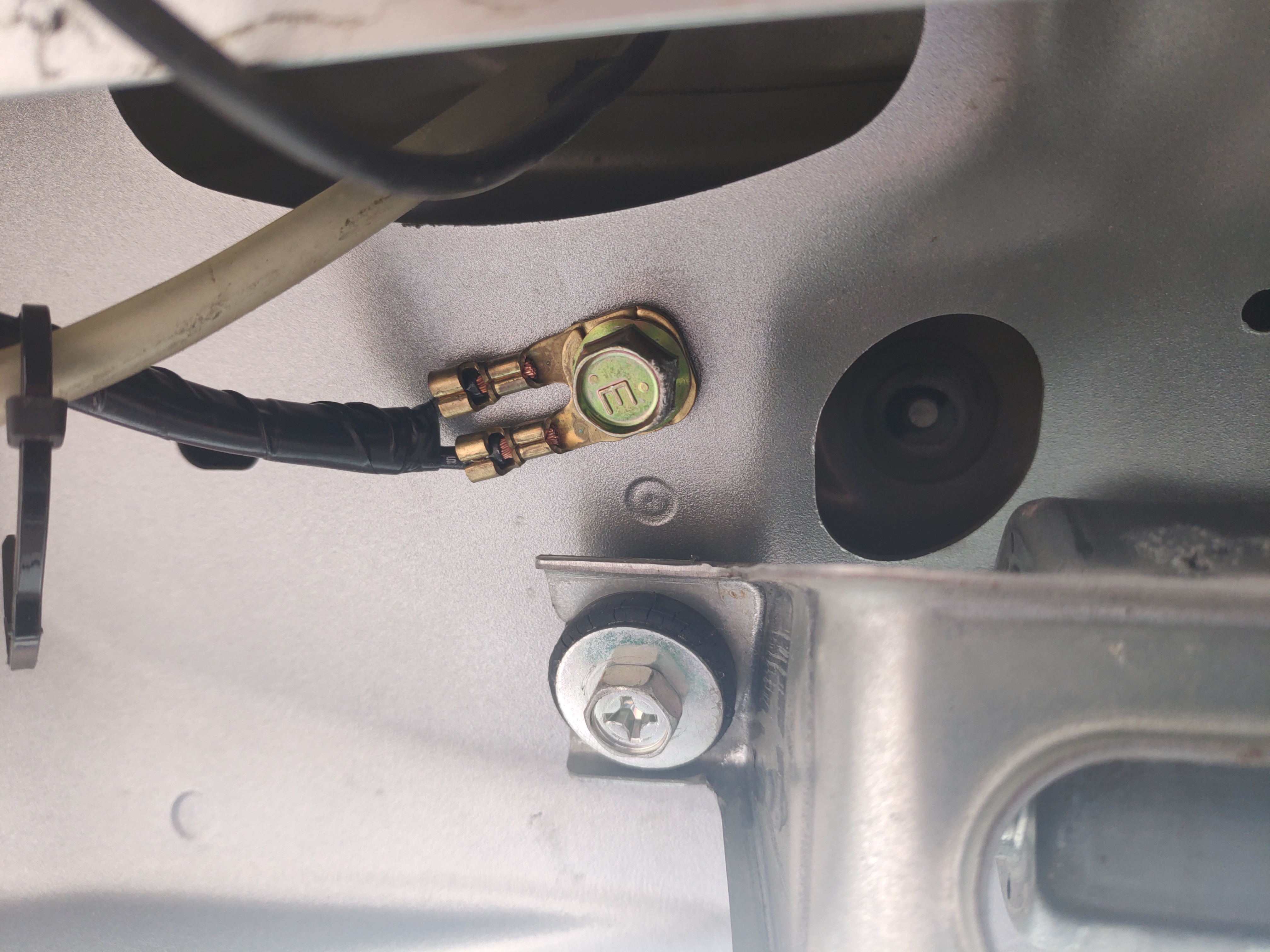

Точно така, масата пристига по снопа и е завинтена с е тая дебела красива клема.
IMG_20220331_152442.jpg [ 2.65 MiB | Прегледано 1488 пъти ]
Да уточним, това ли е схемата, която трябва да направя? +12 от акумулатора директно или от там, където е радиото?
shema.png [ 80.67 KiB | Прегледано 1488 пъти ]

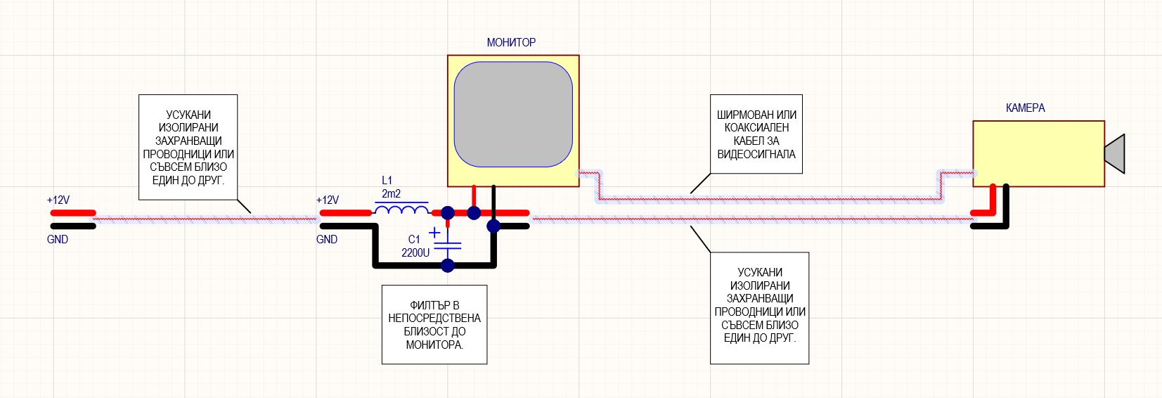

Ето как си представям свързването:
Camera_Wiring.jpg [ 94.14 KiB | Прегледано 1456 пъти ]
Чет Мар 31, 2022 6:19 pm
Мнения: 8413
al_at написа:
А, ся па филтъра до монитора?
Чет Мар 31, 2022 7:07 pm
Мнения: 1655
Филтърът филтрира захранването и на двете. Може да им се сменят местата,
т.е. филтърът да е при камерата, но от там трябва да се върне захранване за монитора.
Не знам дали ще е по-удобно.
П.С. Ако мониторът без камера не се смущава при работещ двигател,
тогава филтърът може да не филтрира монитора, а само камерата.
Но е важно проводниците да се водят по показания начин и да не се използва шасито
за маса на камерата.

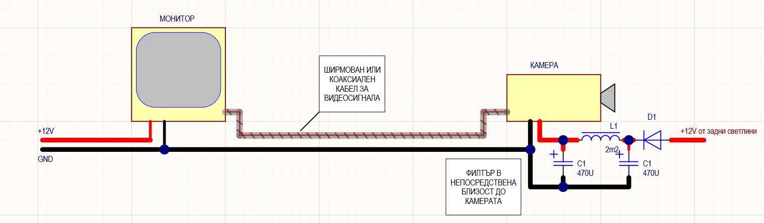

Ето още един вариант, който решава този проблем:
Диодът е важен в случая. В доста от готовите филтри има само диод и кондензатор.
Camera_Wiring_V2.jpg [ 65.95 KiB | Прегледано 1421 пъти ]

Ново 20. По-горе казаха, че диода е само за предпазване от неправилно включване. :) Иначе това е схемата в момента.
Чет Мар 31, 2022 9:29 pm
Мнения: 6434
Втората картинка не ми харесва, първата ми се вижда най правилната, дори без филтър е по правилна
За да не влизат смущения от страна на камерата да няма нищо освен камера
От страна на монитора да са с общи жици, не отделна маса към шасито
