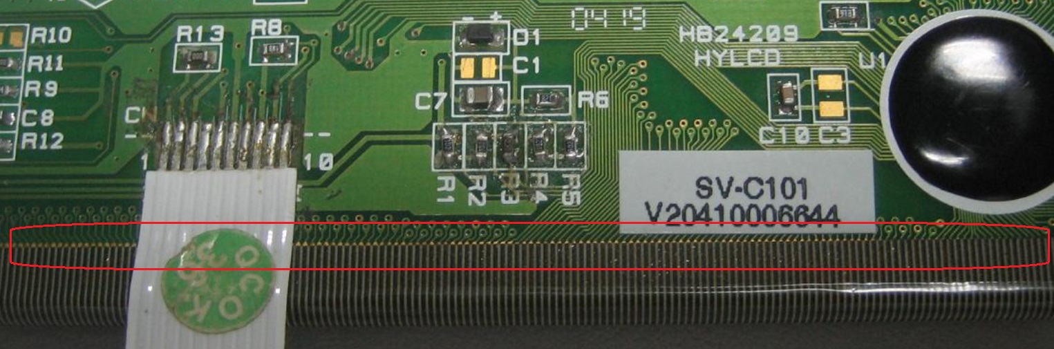

Дайте акъл, как да се възстановят прекъсващи спойки между лентов кабел за LCD дисплей и платката.
Пробвах с духалка при 300 гр. и става работа, но след време някои пак прекъсват.
Ако нанеса паста за запояване по ръба на лентата, дали ще има ефект?
Пет Фев 22, 2019 9:14 pm
Според мен ги запои наведнъж и после обери припоя с оплетка.
Пет Фев 22, 2019 9:44 pm
Мнения: 697
По-добре не пробвай с поялника...
https://www.youtube.com/watch?v=biHFJFHpqdM
