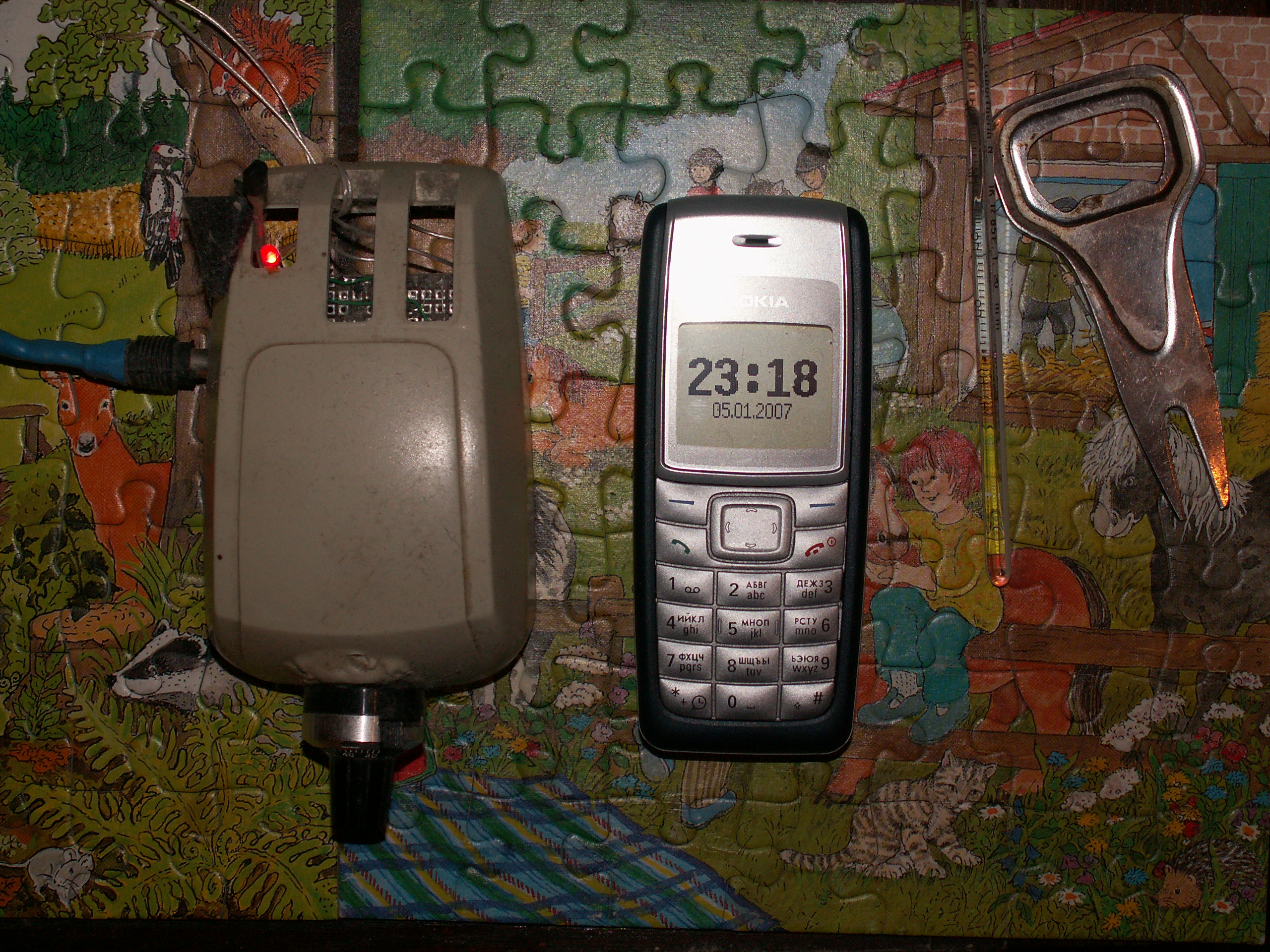

Преди бая години вече като изгоря биметалният регулатор на печката посред зима
се наложи да кърпя нещо; два-три часа сигурно ми отидоха а кръпката се ползва и
досега, ей я:
PICT1184.JPG [ 2.87 MiB | Прегледано 1751 пъти ]
AD592 за сензор (стърчи навън, вижда се),1* LMC6482 (двоен), малко резистори
и два тримера, един за настройка и един за хистерезиса (към 0.1 - 0.2 C го държа
някъде). Червеният LED е "референсът" :D .
В печката с изгорелия терморегулатор наврях реле, от това на картинката до него
ходи жица. Горе-долу един сезон изкарва едно реле (цъка веднъж на минута-две
като регулира).
Голяма техника, ей :D :D :D .

То това твоето е вариант максимум :)
Всичкото чарк може да се сведе до един ОУ (ала LM358) един(два) потенциометър два-три пасива и за датчик LM335. И ще работи.

Cekins написа:
Е ти какво мислиш, че има вътре (мобилният телефон е само по случайност там,
нещо съм си играл снимайки). LMC6482 е двоен opamp, по-удобен е от 358 (RRIO)
за целта пък и такива ползвам често та съм имал. AD592 е температурен сензор,
1uA/K - такъв имах (335 не съм ползвал). И толкова, колко да му намалиш.
Потенциометърът да е такъв е удобно, задаваш числото в градуси целзий
и готово :D . (Поне така беше, нещо преди години веднъж вътрях тримерите
слепешком та сега е отместен с 2-3 градуса :D ).

Е пак си е маалко по-завъртяно от 358+335. ЛМ358 е ширпотреба ОУ за стотинки. Ти си слагал RR ОУ и датчик с токов изход :) LM358 си държа профилактично за експерименти и смд и дип :)
