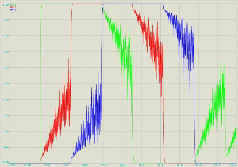

Това до тук ти прави PWM и ти клати 3 различни пина GP.0;1;2
Не знам дали state са ти толкова не ми се търси сега картинката ти и да броя по нея колко стейта имаш. Там в while на основния код трябва да прибавиш един switch по state и в него да решаваш кой цвят регулираш в момента, и състоянието на другите два цвята. Има още едно нещо, тъй като май алгоритъма ти трябва първо плавно да увеличава ШИМ а после да го намалява, а това само увеличава, може д анаправиш нещо съвсем просто, в зависимост от стейта ще си сложиш една битова променлива, ще я слагаш 1 като искаш да броиш нагоре и 0 като искаш надолу, т.е. увеличаваш иил намаляваш мощността. След това на двете места където се управлиява изхода, т.е. на двата switch на color ще направиш ето това :
switch(color){
case 'r': red=direction;
break;
case 'g': green=direction;
break;
case 'b': blue=direction;
break;}
switch(color){
case 'r': red=!direction;
break;
case 'g': green=!direction;
break;
case 'b': blue=!direction;
break;}
съответно за предния фронт който е в таймер 2 прекъсването и задния който е в полирането, това direction ти определя дали да намалява или да се увеличава мощността. Идеята е проста, нужно е просто да инвертираш сигнала, и точно това правиш с една променлива.

led.jpg [ 57.35 KiB | Прегледано 1826 пъти ]

та резултата е нулев. през ноща свалях CCS сенах мойте пинове на кода на ТоНи и генерирах един хех. реших че за една нощ немога да разуча CCS та се върнах на МПЛАБа да се поробвам да пооправя моя , та за сутринта бях приготвил 3-4 хехчета които да тествам но уви нищо не тръгна само премигват. На ТоНи кода диода първо мига за кратко после по за дълго и т.н. както трябва да е само че всичко това става видими светка си изгасваси и т.н. Почнах да си играя с честотата на прекъсване но ефекта никъв. дори и само пейстнато във самия код където тррябва да се чете със 4Мхз това нещо
if(mode==3)
{if(R<Rmax)RB2=1;
else{RB2=0;}
R++;
if(R==150)
R=0;
pwm++;
if(pwm==100)
{Rmax++;
pwm=0;}
if(Rmax==151)Rmax=1;
трепти докато се изпълнява
схемата ми е същата като тази
http://picprojects.org.uk/projects/rgb/ ... GB101D.jpg
та мисля че не е хардуерен проблема.
та засега остава така само да се сменят 7те цвята :?
та ще ги поставям така , като ще гледам да ми е удобно да махам чипа , зада мога на по късен етап като разбера къде ми е шибания проблем да го ъпдейтна :)
