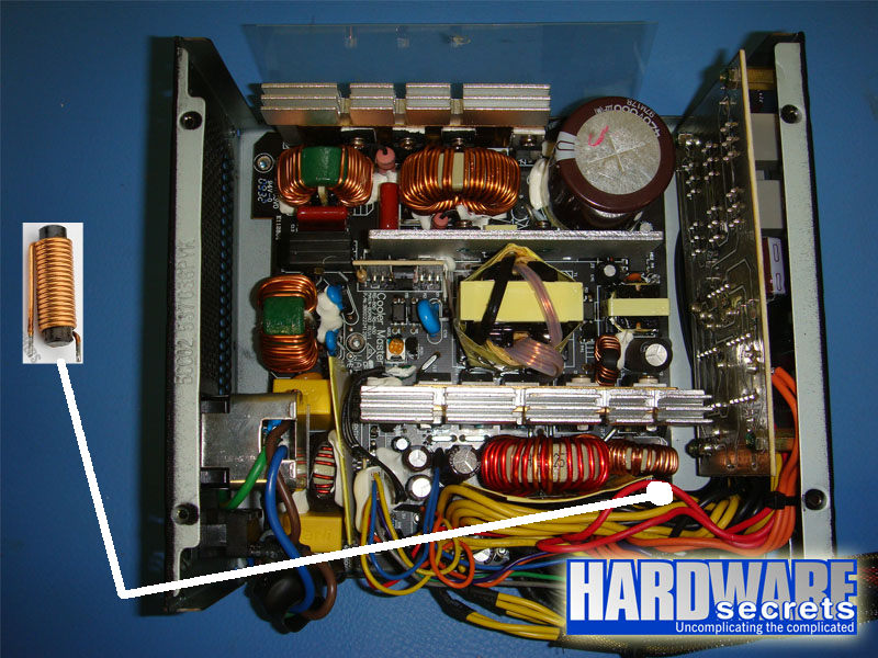

Ей, направо ще ме отчаете. Захранването го пробвахме (новото) на 2 различни машини, една много сходна на моята и една по-различна. И в двата случая ставаше дума за сравнително мощни машини, които са горе-долу с консумацията на моята и при тях захранването е безшумно. Т.е. зависи силно от товара и неговият вид. Лошото е, че точно на моята машина пищи, като в шумна стая (пуснат климатик + музика, както беше в сервиза) практически не се чува пищенето, освен ако не застанеш плътно до него. Естествено в нас, в стаята е практически безшумно и се чува съвсем ясно.
Идеята ми е да залая с някакъв лак точно пищящият елемент (не вярвам да са няколко различни), след което да го "изолирам" със силикон (който тъй или иначе съм купил). Като гледам, ще търся алкиден лак и ще го нанасям на няколко пъти/слоя. Тъй или иначе ще го суша принудително (например на около 70 градуса) в продължение на няколко часа. Може през лято да оставя компонента на таблото на колата :D там температурите са сигурно 80 градуса на слънце :lol:
Ако се сещате за по-добри практични методи (т.е. достъпни и лесно изпълними) - заповядайте :)

Не е от PC-то. С друго захранване на същото PC няма проблем. 100% пищенето е от захранването.
Картинката, която съм добавил показва как изглежда захранването отвътре и една бобинка с феритно ядро, която се намира точно под кабелите (и не се вижда на оригиналната картинка).
Самата бобина, като пропорции на диаметъра на намотката спрямо ядрото изглежда почти 1:1, но броя на навивките е може би 5-6, но не повече.
Самата бобина е изкривена/под наклон (то като се замисля надали има нещо там да изглежда добре поставено и право) и при леко преместване/натискане/накланяне пищенето или изчезва почти напълно или става по-силно. Като цяло за да се намали пищенето или дори изчезне трябва да съм оказал натиск върху въпросната бобинка.
В общи линии според разположението на звездите, слънчевите изригвания и това на колко чаши кафе е китайчето, което е боднало бобината, всяко едно захранване произведено от тази серия/модел ще пищи по-различен начин, т.е. с различна сила. Възможно е да има едно захранване което при мен да не пищи изобщо.
Да не говорим, че там, около тази бобина, има ужасно много кабели и според това как огънеш кабелите е непълно възможно да се появи/промени пищенето.
Не можах да измисля нищо по отношение как да уплътня намотката спрямо феритно ядро (изглежда доста хлабаво) и го омазах цялото в доста силикон (ще трябва да съхне поне 2 дена) и нямам представа дали това ще помогне или влоши положението. В най-лошият случай отива в кофата образно казано и ще трябва да се бръкна още 300лв за ново захранване...
П.П. захранването като ми го върнаха пищеше дори по-силно от преди 8O

Ако местейки бобината пищенето си мени и честотата, възможно е през нея да става
някаква нежелана обратна връзка и затова да пищи.
Ако (това е голямо ако) е така би могъл да опиташ да я смениш с еквивалентна навита
на тороид.
Да я докараш еквивалентна не е лесна работа обаче, а ако я сбъркаш току виж
станало някое ако с попреместено ударение :-) .
За да е еквивалентна трябва и индуктивността да докараш горе-долу същата, и
магнитопроводът да не се насища по-рано отколкото при тая, и да може да работи
с горе-долу същите загуби на тая честота. Е, прилича на някакъв филтър във вече
изправената част де, та може и да не е толкова критична, ама може и да е, та внимавай :-) .

Именно... филтър на някое от вторичните напрежения е, не е нещо хипер критично... По принцип филтрите в тия захранвания са LCLC и таз бобинка е второто L в тоя филтър...Ако не стане след заливането и пищи пак... обади ми се... има от де да намерим такава да я сменим.... Няма да си мяташ захранването в кофата...

А бе на такова прилича, ама за да пищи филтър на DC изход значи тоя изход е жестоко претоварен
и се защитава може би, нещо не е наред.
Perlsite, ако можеш да пропищиш към кое от изходните напрежения е вързана тая
бобина ще знаеш и кое е навярно претоварено. Ако не пищи към никой от изходите,
значи не е изходен филтър и не е ясно какво става (т.е. няма причини да се смята, че
е претоварен някой от изходите).
