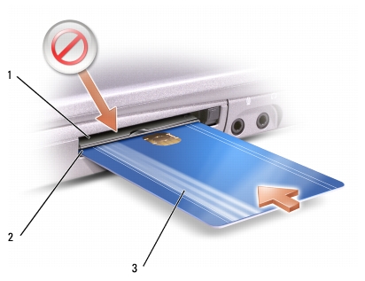

всъщност би трябвало да е под ПЦМЦИА слота, така като го гледам. посоката на чипа е нагоре явно според указанията да даташита. Благодаря за кардинала, ще видя какво може и той :) но хсим-а ми се видя доста "мазен", поразгледай го, може да ти хареса :)

@CarBeta5, ти на делл д600 ползвали ли си му смарт кард рийдъра за сим-ки? защото определено не познава, че има карта в него. никоя програма не иска да познае че съм му набутал карта. инсталирани са му всичките драйвери, няма конфликти, но нямам и никакъв тул специфичен да идва с него. има ли нещо, което изпускам?

Със СИМ карти не съм го ползвал. Само със "smart" и "memory". В момента не е при мен тоя DELL да си поиграя с него. За феникса знам, че за да работи със SIM карти честотата на clock'а трябва да е 3.57 MHz. Може да работи също и с 6.12 или 7.14 MHz, но SIM картите не работят с честота на clock'а над 10 MHz. Виж по настройките на четеца дали може да се променя честотата.
EDIT: 3.57MHz = 9600 bps, Reset = RTS

тц, мамицата му, и това не е, те тия настройки си вървят по подразбиране. май тоя кард реадер не ще да го бъде за сим карти. трябва да отбележа обаче, че след като извадя картата от рийдъра тя е леко топла спрямо заобикалящата я част. не мога да определя дали затоплянето идва от това че има метални контакти, които се затоплят от самият лаптоп (топли, хайванчето) или нещо се случва като я захраня...
ЕДИТ: работи си картата (макар и отдавна да е невалидна за мрежата :P ), явно не се пържи...

"Dekart SIM Manager" със сигурност работи на D600 със СИМ карти. Проблемът не е в четеца. Нещо не се сработват с програмите. Премести в настройките на кардинала да подава reset'а на DTR. Може пък на вградения четец да е там...
