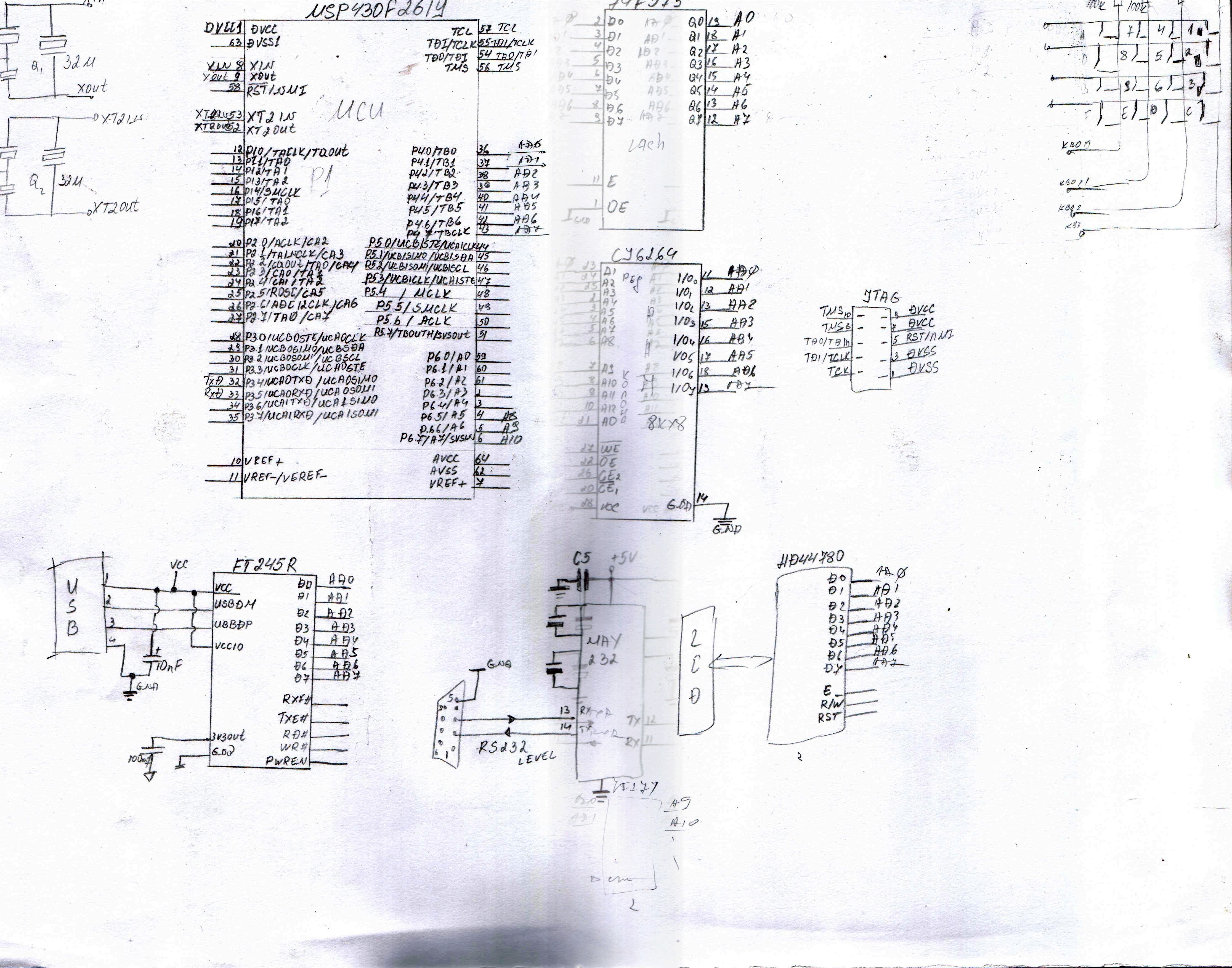

До тук стигнах за няколкото дни, който не спя зада чета. Време и за 1 бира няма :(
Това е работна скица. Малко грозно , ама а3 трудно минава през а4 скенер.
Въпрос. Сигнала "Е" на ЛСД-то и другите сигнали каде да ги вържа. Може ли да ползвам който си искам порт ?
А на паметта Е- каде да е ?
При HC11,който съм учил. си имаше СS и WR/RD и лесно се управях
Ако някой има лекции за MSP много ще ми е от помощ. В ТУ София се учи ,ама като не познавам никой....

Ако искаш да се занимаваш с това още много време няма да спиш :):):):)
Що ти трябва да вързваш външни флаш и РАМ. Май не си си дал труда да прочетеш даже даташита на процесора. Все щеше да ти направи впечатление че си има в него такива неща. :):):):)
Пък тия дето се "управят" обикновенно все ги оправят. ;)
Вържи ги на някакви IO-та. В софтуера си ги управляваш като изходи. Може да прочетеш документацията на LCD-то че има 4 битов режим. Може да спестиш някоя жица по платката с него. Пина R/W може да го съкратиш. Не ти трябва да четеш от дисплея.

Не , знам какво има и какво няма :)
Това ми е по задание и трябва да си чета и пиша във външна рам

Ами пробвай да му обясниш на тъпия дъртофелник дето ти е дал заданието че този контролер е малко по различен от HC11 серия и други подобни древности с които е работил. И че този контролер няма паралелна шина и че си има вътрешна флаш и рам. И за връзката с околния свят се ползват серийни интерфейси. Иначе си отваряш доста работа да емулираш паралелна шина с I/O та. И още един Lath ще трябва да забиеш че няма да ти стигнат I/O-тата Предложи да му вържеш еепром или флаш на I2C или на SPI вместо тия глупости че да изглежда пак що годе читаво заданието. И връзката по USB да си е с FT232 а не FT245.
