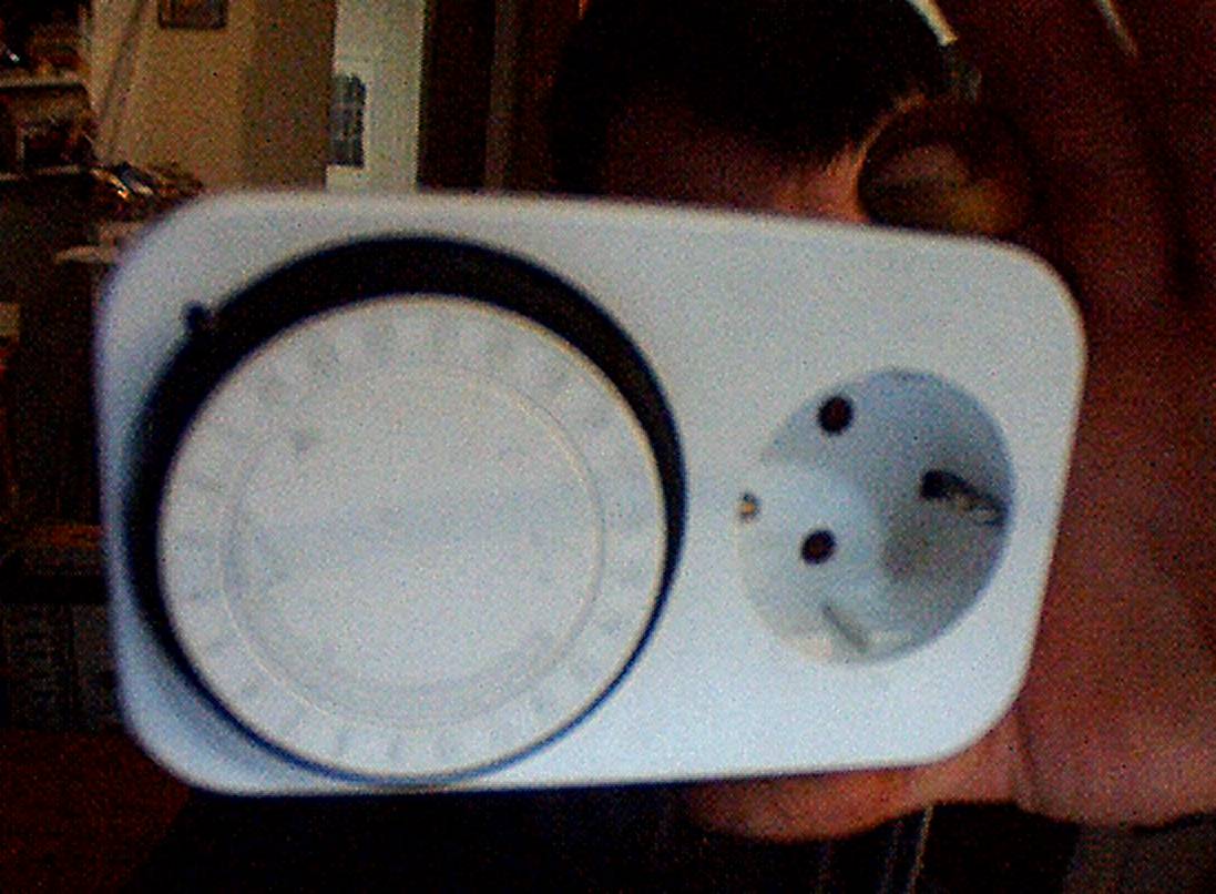

Аз си купих за безпари от супермаркета 2а таймера и още не съм им намерил приложение: мотор синхронизиран с мрежата върти диск с чопчета които ако се преместят включват ключ. Обхвата е 24 часа, прецизността 15 мин., 3500W / 16A.
Какво му пречи на бойлера да се включва час преди най-ранното завръщане и да се изключва час след най-късното?! Едва ли ще се включи повече от 1 път за доподгряване а като се върнеш го изключваш ръчно.
Единственият недостатък е, че няма да е толкова впечатляващо за мацката която ще се плацика - така си мислите вие. Ама за брюнетката моята машина е по-добра щото все пак е разбираема а блондинките от такива неща не се интересуват и по-добре! :)
