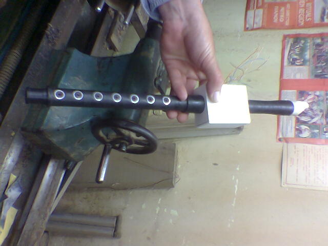

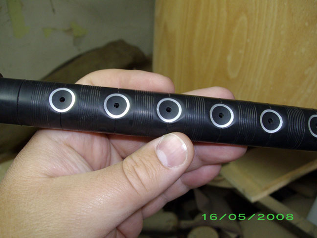

Работата по тоя "инструмент" доста напредна напоследък.
Повечето проблеми са решени - особено разпознаването на пръстите.
В момента майстор на народни инструменти му прави корпуса - така че да не е просто една тръба с болтове. :D
Има си вече надуване и всичко необходимо - плюс солиден вече софтуер.
Ето 2 снимки да видите горе-долу как ще изглежда.
И една mp3-йка - от по-новите за да чуете на къде отиват работите...
Относно тембъра - не ни оплювайте. Това чудо няма тембър. То се включва в синтезатор - и каквито звуци има синтезатора - с тях свири и то - така че то е повече контролер - без sound модул.
Да си призная в началото хич не вярвах че тая работа може да стане - ама сега нещата вече се очертават. До няколко месеца това ще го има по магазините... А и като се замисля какво може да се направи с един PIC 18-ка, /които тук някой доста пооплюват/ заедно с малко въображение и хитро софтуерче, чак не мога да си представя какви резултати могат да се постигнат с някакъв по сериозен процесор... Направо страх ме хваща,,,
