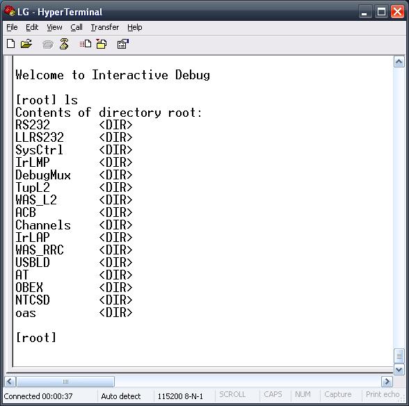

що се смеете на един начинаещ за printf() - ако имате малко виждане върху GSM-ите(като не мисля, че са слаби платформи) - по-голяма част от дебугера е на базата на printf(), а JTAG-a го ползват само за дебъг на ниско ниво и програмиране....
xxxx.JPG [ 50.2 KiB | Прегледано 1573 пъти ]
