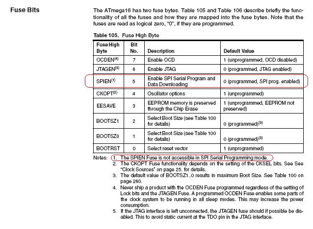

И Gogo .. само измежудругото ... неможеш да забраниш сериния режим на програмиране когато пишеш из фусовете през него ;)
fuse.JPG [ 71.44 KiB | Прегледано 3087 пъти ]

Май са голямо недоразумение Матмелските професори. Ако по време на развой, случайно стане това с AVR в SMD , да го разпоявам ли или да хвърлям платката ? Издишат, ама ще почета още малко, преди да се откажа да се занимавам с тях. Преди години опитах, ама не ги долюбих, май продължаваме да не сме си симпатични :)
Одеве се усетих как точно стана бозата, като се програмира от Code Vision AVR с Chip Programmer, се отваря джама на програматора и фокуса на мишока е на chip List Box-а, ако в този момент мръднеш scroll бутона на мишката се отвяваш на някой друг процесор, който има друго разположение на fuse битовете. Явно съм мръднал мишока или нещо от сорта. И е забучил нейде из къра fuse битовете.
