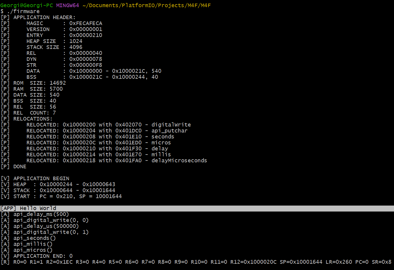

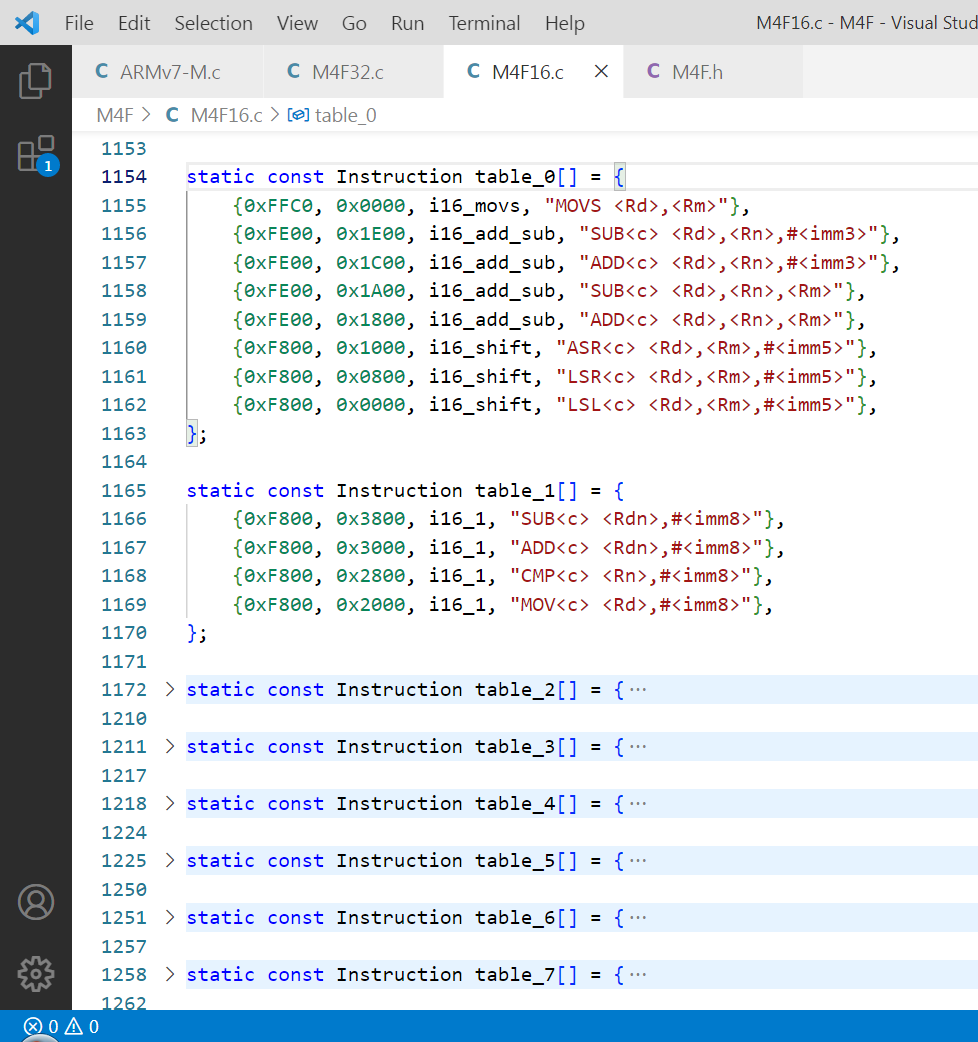

бах маа му и прасе - 240 инструкции
( остават 74 - DSP/ FPU - TODO ... за ся не ми трябват )
и има няколко грешки - иди ги намери :D

изглежда сложно...
аз се опитвам да направя софтуерна емулация на нормално С/С++ приложение
В случая използвам софтуерна емулация на ARM Cortex M4F (за база) - с него минимално се реализира -fpic - Position Independent Code
ARM го избрах заради GCC ( мултиплатформеност и лесно се намира )
ко прави: Хардуерна MCU емулира Софтуерно MCU
Софтуерното MCU си работи (нормално) в неговите си границите (RAM/ROM) дадени от Хардуерното MCU
С GCC се компилира приложението, качва се някъде във флаша и се стартира
Всичко софтуерно - тряя си работи, а достъп до хардуера - API през Position Independent Code по подобие на
Линукс приложение - за липсващи функции ---> API CALL()
при някаква грешка - Хардуерното рита Софтуерното ... и чао
за ся:
Position Independent Code - работи
Thumb-1 - работи
Thumb-2 - работи, обаче имам грешка дето маже всичко и не мога да я намеря ( 34 функции за проверка )
FPU / DPS - TODO...
и те така...
логика за PLC - blah без проблем ... мисля да подкарам софтуерно Arduino за тест :wink:

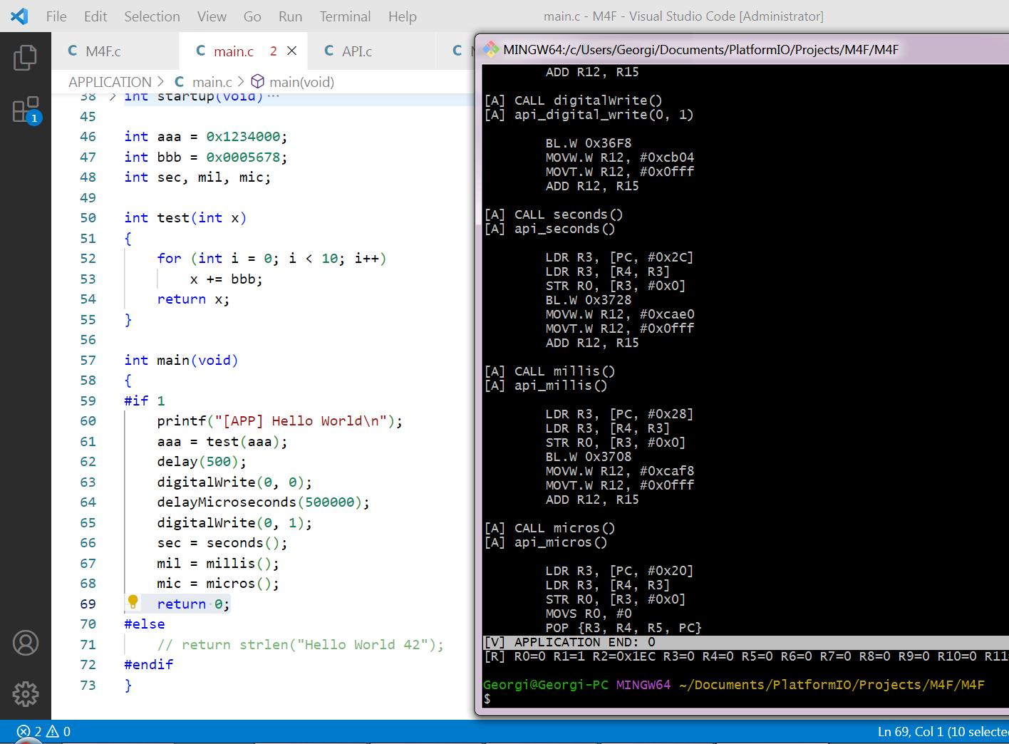

разказа ми се играта :D
тва у лево е апликацията ( ARMv7M ... без float & dsp )
а в дясно емулацията ... демек трябва да върви на STM32, ESP32, PIC32 ... etc
за сега на PC, че е по-лесен DEBUG
