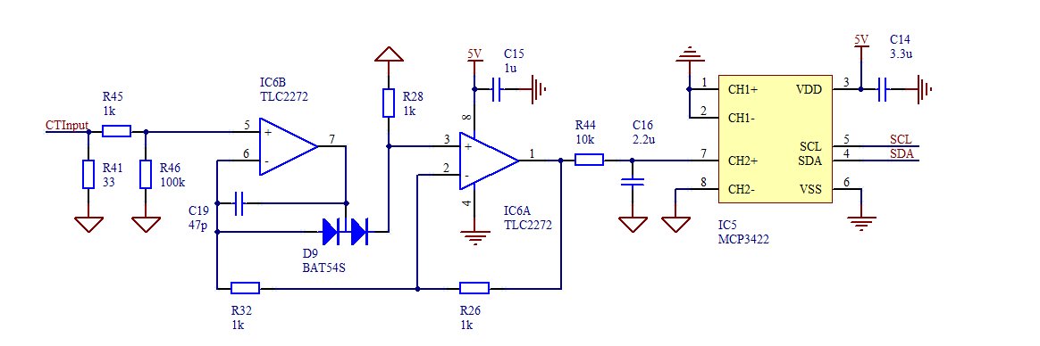

Мнения: 30934
Мнение Re: Замяна на ОУ
Значи, ако искаш да мериш ток е едно, ако искаш да мериш и енергия става сложно и е малко безсмислено освен ако не го влагаш в някакъв продукт. Иначе аз за мойто приложение направих ето това, бях проспал факта че АЦп-то има PGA , и не ми трябва повторите след интегратора, та съвсем стаднартна схема на изправител с ОУ. Мисля да го пробвам и с конкретно тоя ОУ, малко по диагонал му четох спецификацията но мисля ще стане, спестява ми още доларче :)
На входа на ТТ съм си сложил делител че не е ясно какъв ТТ ще се използва, тоя дето съм го набелязал за сега влиза идеално в обхвата на ADC без да го деля.
cs interface.jpg [ 44.11 KiB | Прегледано 2042 пъти ]
