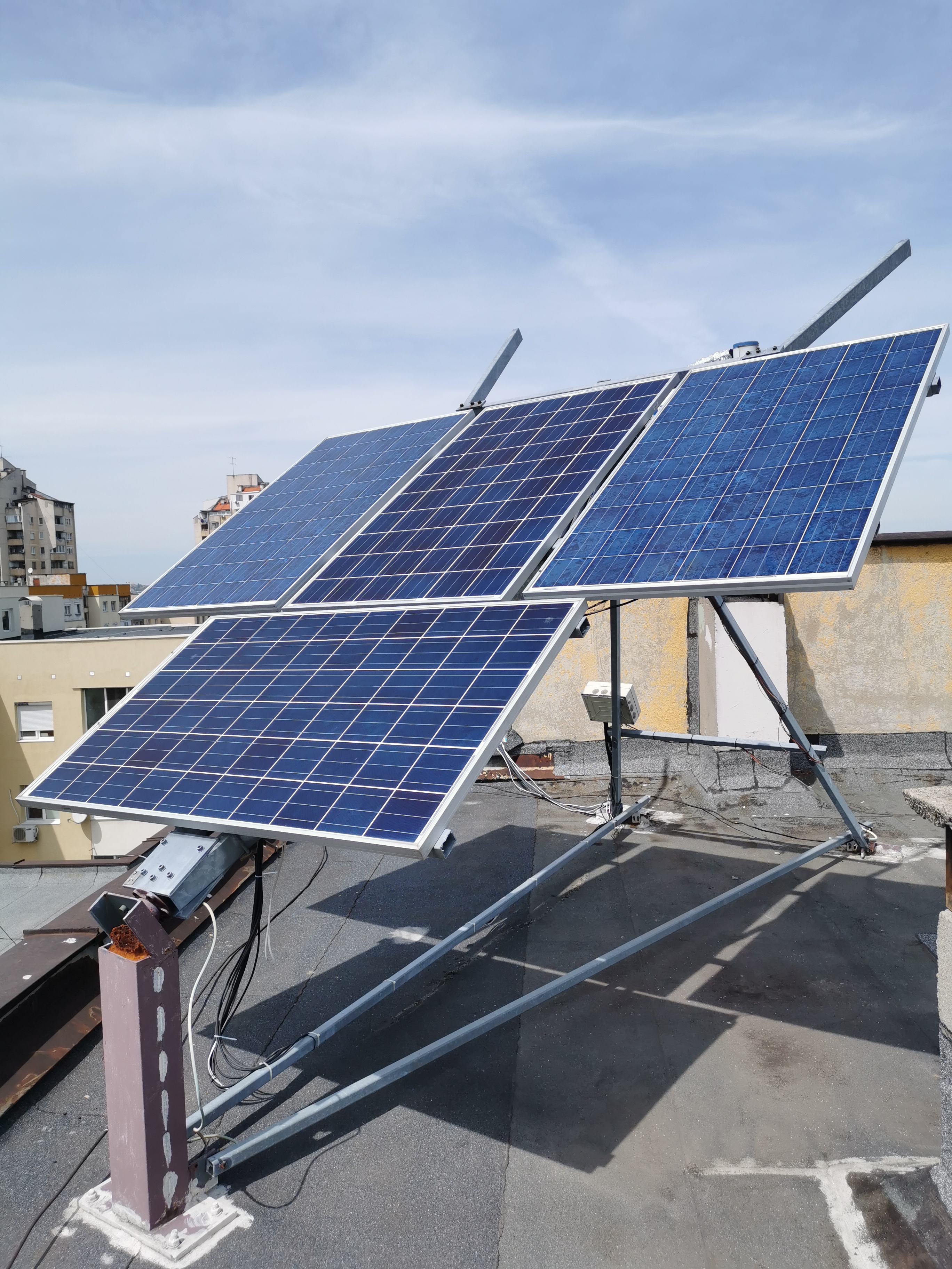

Панелите са ми монтирани на "слънчоглед" изкопиран от немки саит. Но не се въртят. Оказа се че акумулаторите се зареждат и без да има нужда от слънцегледане. Тук вече са 2 повече. Беше проектирана да е за 8 панела, но силния вятър ме отказа.
IMG_20200417_131837.jpg [ 3.34 MiB | Прегледано 2168 пъти ]

Vasseto написа:
Панелите са ми монтирани на "слънчоглед" изкопиран от немки саит...
Можеш ли да дадеш линк към сайта който си гледал за да придобия представа и да не се открива топлата вода за пореден път. Нещо ми подсказва, че ще бъда замесен в проекта... :D
Пет Мар 11, 2022 10:52 am
Мнения: 106
Мнение Re: Соларно захранване за къща.
Lorentz.de

Vasseto, сигурно не гледам където трябва в сайта, но не виждам тракер или снимка на тракер.
Имаш ли снимка на вашата система, но с поглед отзад - да се вижда механиката?

Nikola Kirov написа:
Аз още не мога да се ориентирам това с градушката проблем на всички панели ли е или по китайските само го имат.
Зависи от едрината дали мое да ги напука също и как падат зърната. Но ако правиш няква защита срещу евентуална градушка имай предвид че бая си тежи, мое да ти пусна снимки какво става на два пъти при мен, почти целия ми двор лятото е с мрежа против градушка.
Vasseto, Благодаря.
Това е най-простата за изпълнение и монтаж конструкция на тракер с една ротация, която съм виждал до момента.
В документите пише "до 40% повече енергия спрямо статична такава".
От резултатите на моя колега с неговата, която е с 2 ротации бонуса е около 20-25%.
Та въпроса на който нямам отговор за момента е за постигането на тези 25% в повече колко е оскъпяването на системата и дали 25% повече статични панели няма наистина да е по-евтиния вариант (тук даже не включвам разходите за поддръжка на по-сложната механична система).
Съб Мар 12, 2022 11:54 am
