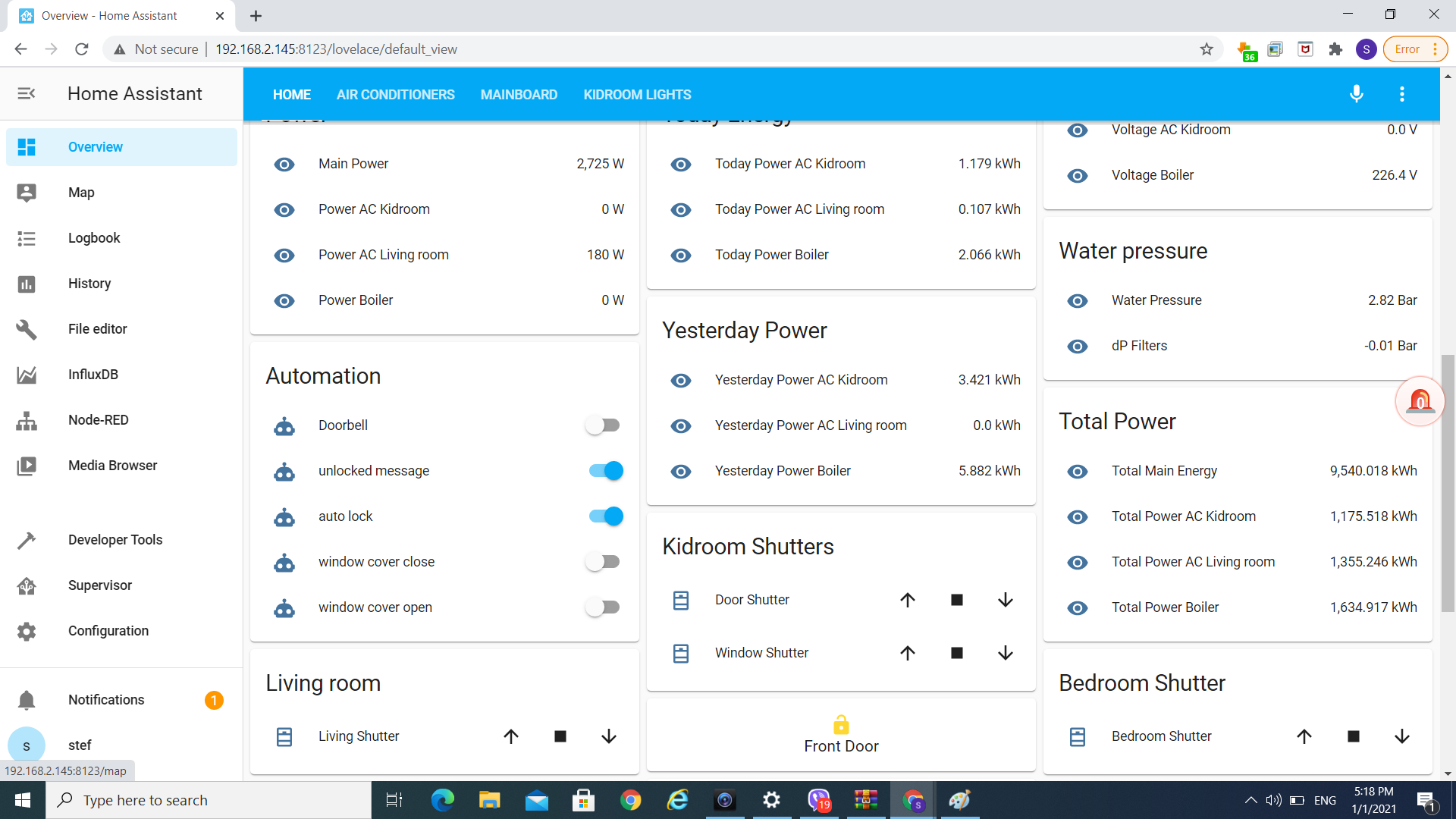

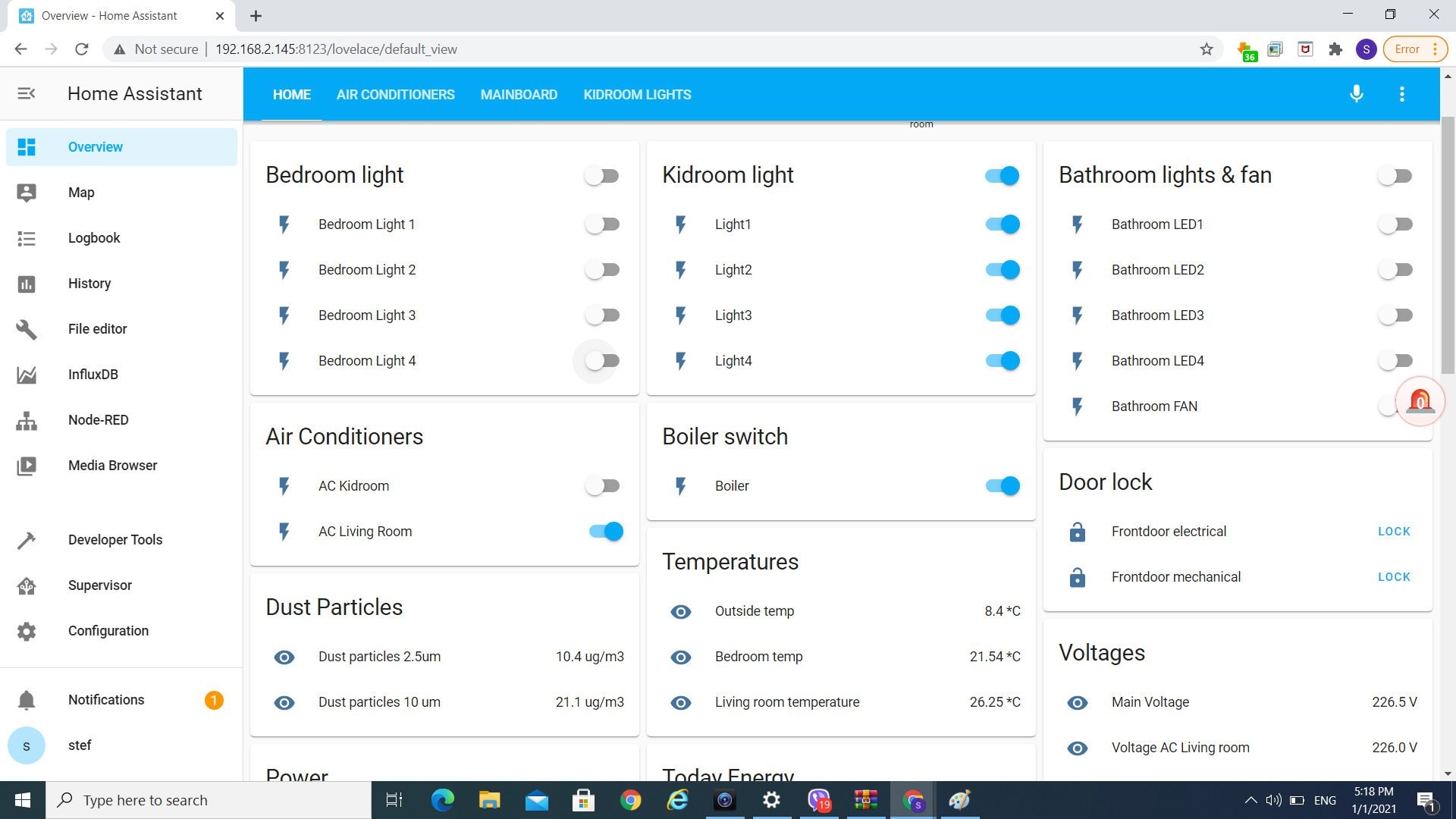

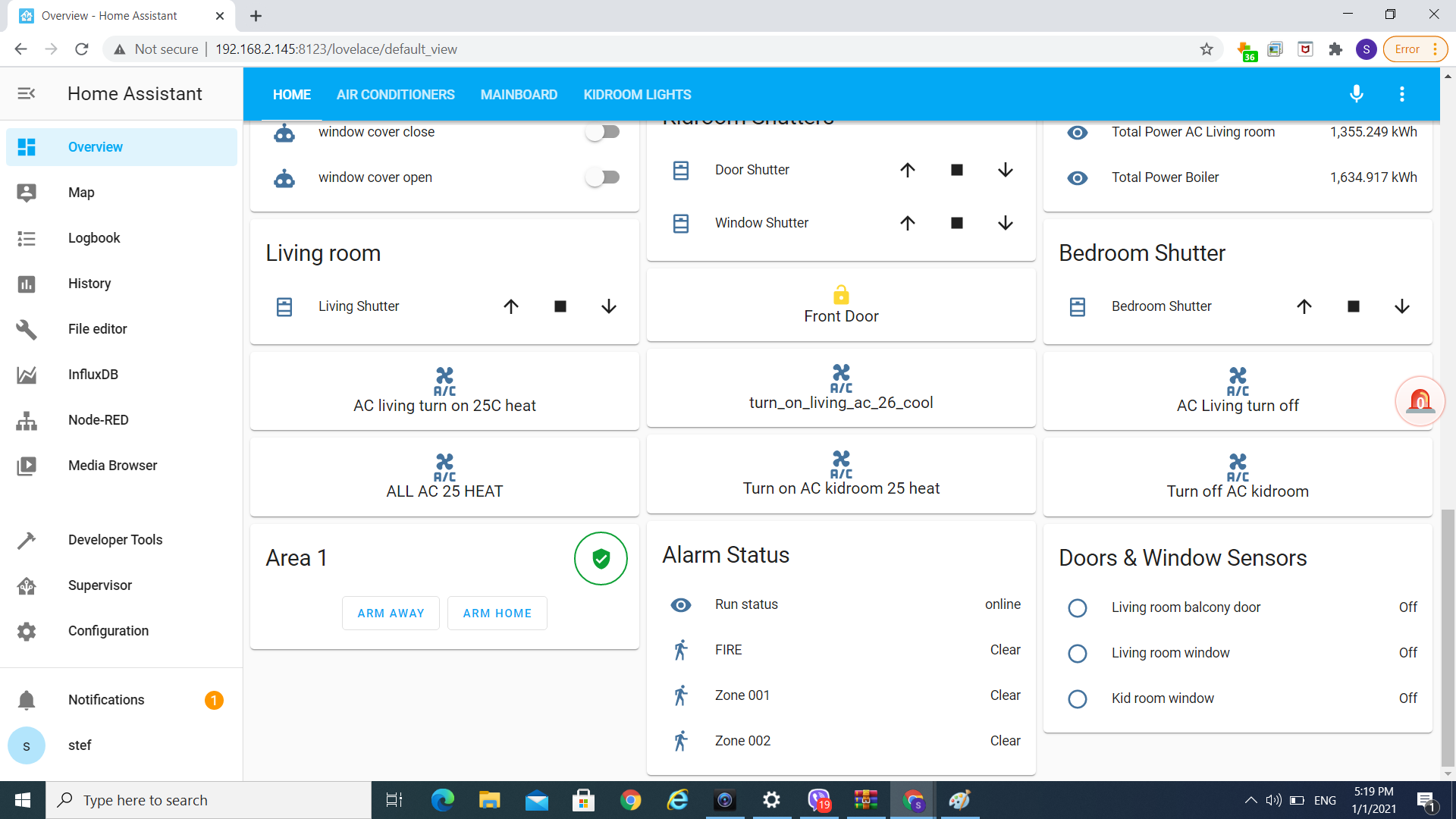

Здравейте, мога да споделя малко опит.За платформа използвам Home Assistant(някога пробвах openHAB и не ми се получи). В началото се опитах с Rpi 3, но явно съм нервен и не можах да го изтрая , тъй като всичко става мнооого бавно.По-късно взех едно mini-itx дъно + ssd и нещата станаха поносими.Инсталиран е HA и MQTT broker(mosquitto).Крайните устройства са ESP8266(с инсталиран tasmota).Не харесвам wifi като надеждност, но ми дотегна да опъвам жици навсякъде и затова прибегнах до този вариант(все пак е апартамент 90кв).Преди това крайните устройства бяха Arduino yun с мои писаници.Доста неща има включени в автоматизацията и още доста съм предвидил да включа.Но да не съм голословен мога да приложа няколко screenshot-a.А по темата имам и три електрически щори, една от които се спуска сама по часовник(любопитни съседи :) ).

aquilax написа:
Хм... аз мисля да поръчвам Rpi 4 и да му сложа и SSD, казват че уж бил достатъчно бърз така.
Гледам, че и консумацията си мериш... подмени бушоните или ползваш сензори?

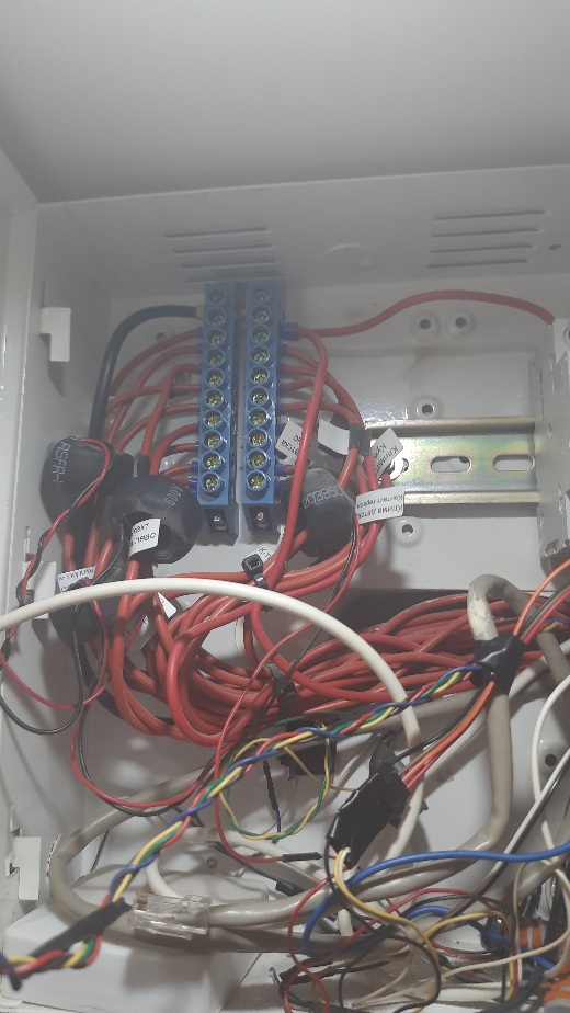

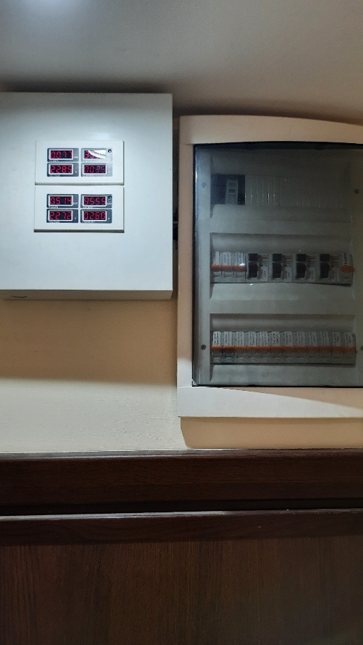

Ами може би неправилно се изразих ,относно бързината на Rpi.Ако е да погледнеш нещо или да включиш/изключиш не е толкова зле.За развой обаче е много тежко.Примерно след всяка промяна в конфигурационния файл(configuration.yaml) е необходим рестарт на HA и докато тръгне отново му трябваше 1-1.5 мин.Също така каквото и да искаш да извикаш като история или да инсталираш нещо е зле.В тази връзка исках да кажа ,че е много бавен.Аз бях с Micro SD ,мисля със ssd ще е значително по-добре.Затова може за развой да се пусне на PC и след това на Rpi.А за измерване на консумацията ползвам около таблото(преди предпазителите) pzem-004.А за климатиците sonoff pow , тъй като за японски(100V) и като не ги ползвам ги гася( консумация на празен ход на трафовете е около 30 W).Сините рейки са фаза преди предпазителите.

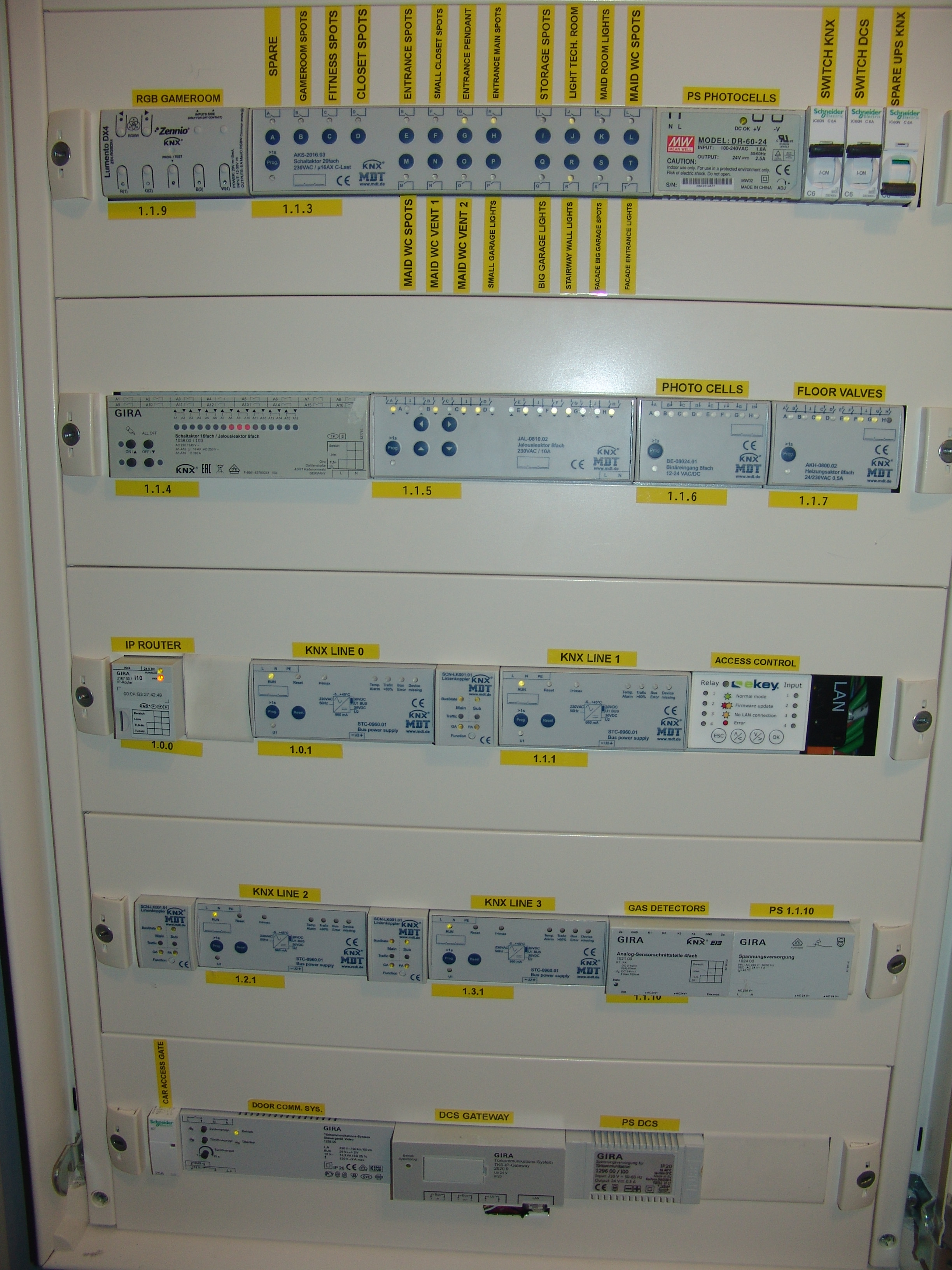

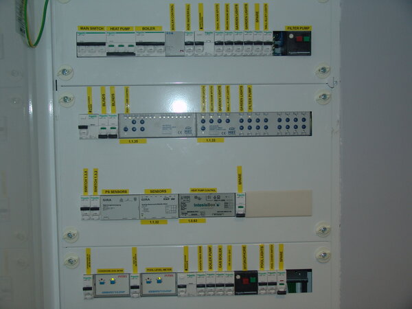

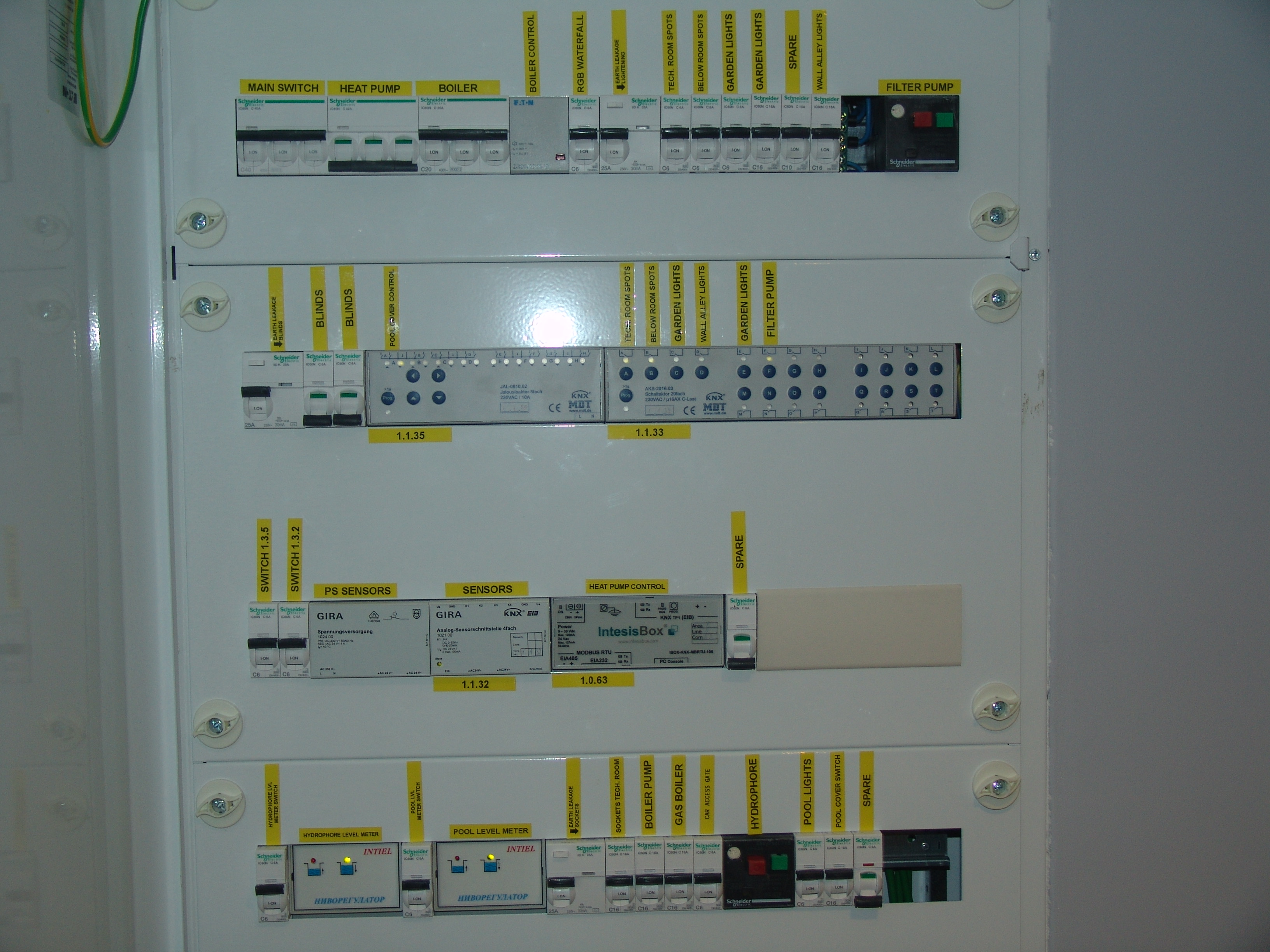

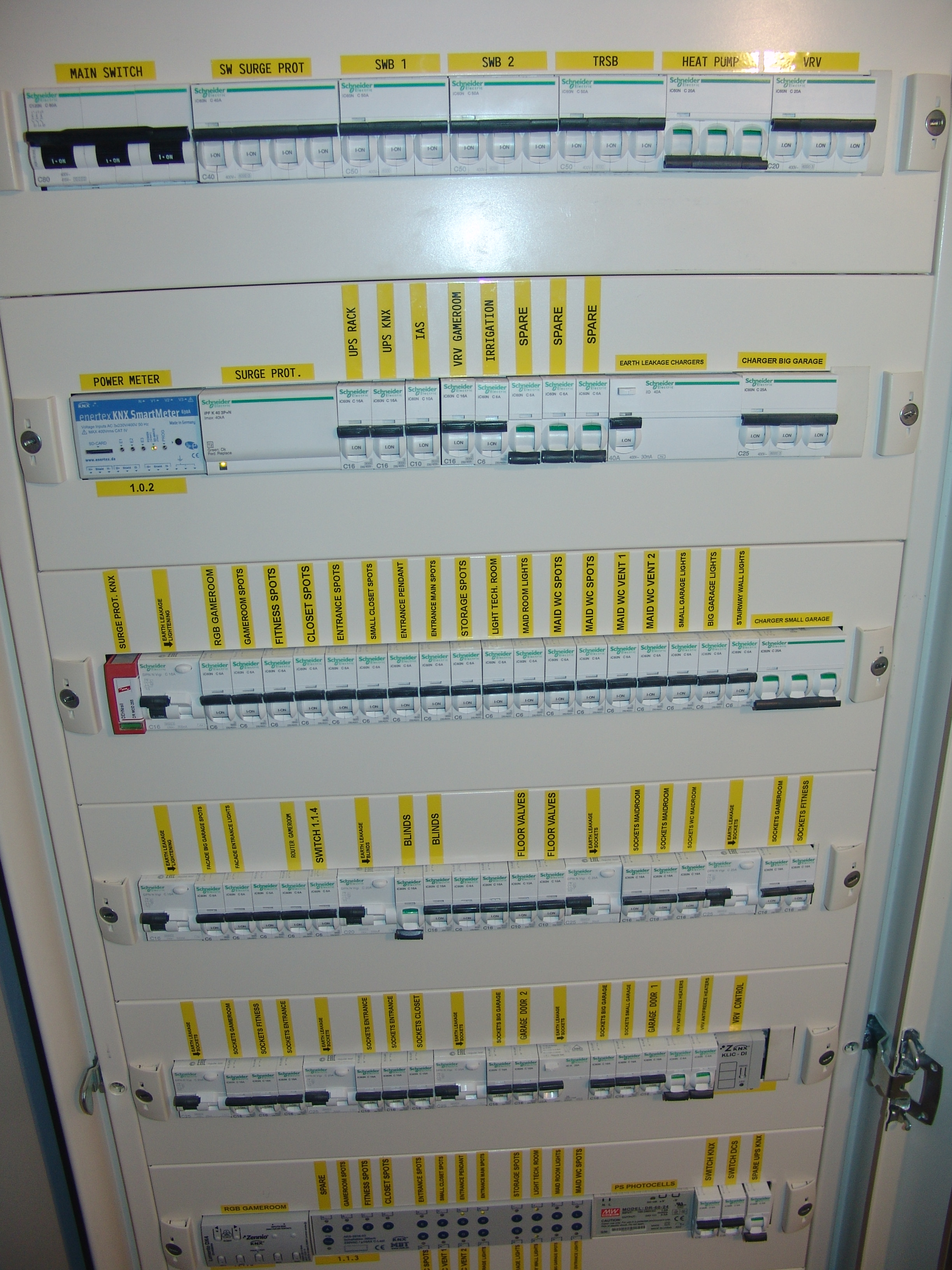

Като цялоима един друг много важен фактор, дли е нещо ново или монтираш в нещо вече обитаемо. Лично за мен централизираната автоматизация е най-удачна, но това значи доста окабеляване до таблата с полевото, иначе е най-добре и от към ремонтопригодност и от към поддръжка и бъдещи модификации, но и за таблата място трябва ..те в едно средно голямо къще

Разбира се както ToHu е показал е най удачно, но като се сетя за 90кв. апартамент как разпънах 1км+ кабели(захранване, мрежа, оптика , 6х0.22 и коаксиални) , ме мога да си представя колко кабели са изтеглени започващи от таблата на горните снимки.При мен е малко "разпределена" периферия, т.е до няколко точки(малки табла) има захранване и комуникация.И аз харесвам домашната автоматизация ама горното си е близко до маниакално(Само да е жив и здрав поддръжката :) ) .А въпроса ми е каква е платформата за цялата автоматизация(софтуер).
П.С Не разбрах защо има АП-та "SPARE"(само ап-та ли са или има изтеглени кабели до бъдещи консуматори).Това в рамките на шегата разбира се :D

много кабели, и там разбира се не можа да се мине с изцяло централизирана, а и това не са вьички табла май. Проблема при децентрализираната е ремонт и поддръжка, а каквото и да слагаш това е неизбежно. Аз затова и за инди не мисля изобщо за такова ниво на автоматизация. Веднъж да се прави по стаи както е в БГ и Европа като цяло е почти невъзможно. Почти навсякъде в сащ отоплението е въздушно, контрола е на ниво етаж, на ниво стая може ако имаш моторизирани жалузи което е голямо дърво. Замислям да вържа осветление, 3-те етажа като климатизация и вентилация и евентуално спринклера, че сегашния му контрол помни динозаврите :) За осветленията понеже не ми се пускат кабели мисля модули които се вграждат зад ключовете на wifi, тъкмо повод да си оправя wifi-то, и вьичко или в гугъл или в амазон, не ми се занимава да пускам сървъри, брокери, интерфейси и др.подобни. Да са живи и здрави тия дето ни плащат по 100-200к да им автоматизираме къщите :)
